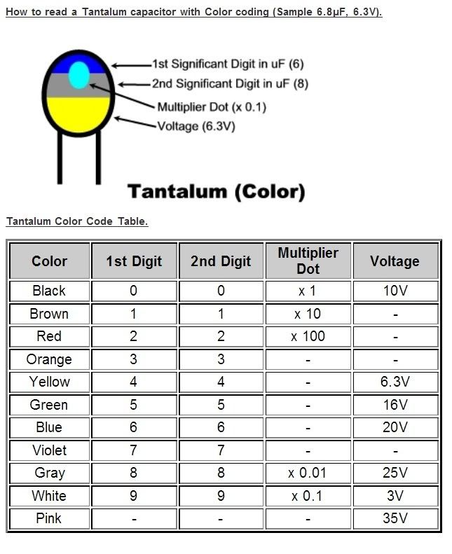

Gosha Napisano Mart 31, 2012 Share #1 Napisano Mart 31, 2012 Da li neko zna za koji su napon ovi tantalcici od 22uF.Nigde ne nadjoh sta znaci braon boja (koja odredjuje napon). Link to comment Podeli na ovim sajtovima More sharing options...

guja011 Napisano Mart 31, 2012 Share #4 Napisano Mart 31, 2012 ti se šališ elda?pukni u gluglove slike "tantalum capacitor color code".će da naučiš i napon i de je + u odnosu na tačku.ti tvoji su matori, očisti 1 sa malo alkohola da živne boja. ili je žuta ili nije uopšte boja (resin).u krajnjem slučaju, izvor pa podiži napon do katastrofe , onda usvoji nižu (standardnu) vrednost i to je to Link to comment Podeli na ovim sajtovima More sharing options...
Gosha Napisano Mart 31, 2012 Autor Share #5 Napisano Mart 31, 2012 ti se šališ elda?pukni u gluglove slike "tantalum capacitor color code".će da naučiš i napon i de je + u odnosu na tačku.ti tvoji su matori, očisti 1 sa malo alkohola da živne boja. ili je žuta ili nije uopšte boja (resin).u krajnjem slučaju, izvor pa podiži napon do katastrofe , onda usvoji nižu (standardnu) vrednost i to je toMa ne salim se uopste. Ne nadjoh nigde sta znaci braon boja. A to sa naponom sam vec probao izdrzavaju 25v bez problema a toliko mi je i potrebno, nego tek da pitam Link to comment Podeli na ovim sajtovima More sharing options...
zocky Napisano April 1, 2012 Share #6 Napisano April 1, 2012 Da li neko zna za koji su napon ovi tantalcici od 22uF. Nigde ne nadjoh sta znaci braon boja (koja odredjuje napon). Sa slike koju si okačio, braon boje je samo "tačka", ona označava multiplier a ne napon, zbog toga i nisi pronašao koliko je braon u voltima Evo "kalkulatora" Link to comment Podeli na ovim sajtovima More sharing options...
guja011 Napisano April 1, 2012 Share #7 Napisano April 1, 2012 tačka je crna. multiplikator je 1 jer su farbe vrednosti 2 crvene što vidiš kao jednu. znači 22x1 Link to comment Podeli na ovim sajtovima More sharing options...
Gosha Napisano April 1, 2012 Autor Share #8 Napisano April 1, 2012 Hvala svima na pomoci. Ovde je doslo do zabune jer poslednja boja koja odredjuje napon izgleda kao braon ali izgleda da je to zuta.Dakle 6.3VVec sam rekao da sam ih kacio na 25V i nije se desio puf.Mada mi je malo neverovatno da tantal za 6,3v izdrzava 25V.Mada ko ce ga znati AVALA je nekad pravila kvalitetne komponente. Link to comment Podeli na ovim sajtovima More sharing options...
