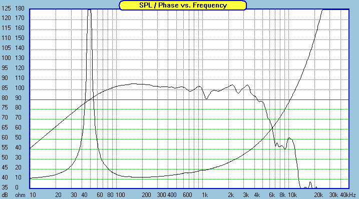

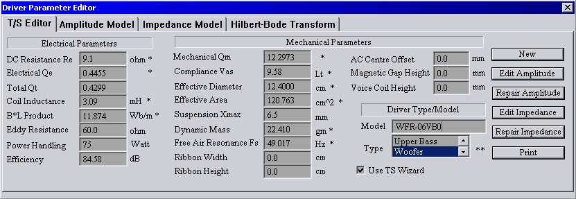

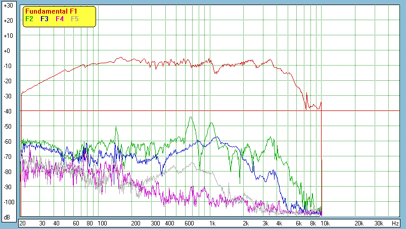

scope Napisano Mart 23, 2012 #1 Napisano Mart 23, 2012 Kako vam ovo izgleda na papiru? Treba mi predlog za visokotonac i srednji koji bi se lepo uklopili u ove karakteristike. Razmisljam da konfiguracija bude MTMWW, ali nije bas da mora, tako da je svaki predlog dobro dosao.
BokiTokiVoki Napisano Mart 23, 2012 #2 Napisano Mart 23, 2012 Otkuda ti ta jedinica? I da li mora baš ta? Ako već mora, onda bih koristio 2 bassa po jednoj kutiji u paraleli, jedan srednjetonac i visokotonac. Bass-reflex kutija, oko 25-30 L sa 2 bassa, Fb oko 45 Hz.
scope Napisano Mart 23, 2012 Autor #3 Napisano Mart 23, 2012 Kupljena je u "Partsexpress-u" davno i sad je dosao red na to. Planirao sam ovako kako si i napisao. Mozda i dva srednotonca. Sad je pitanje koji srednjotonac i koji visokotonac a da bude dobra kombinacija.Razmisljam nesto ovako ali moze i jedan srednjotonac ako mislis da je dovoljno [bolje]

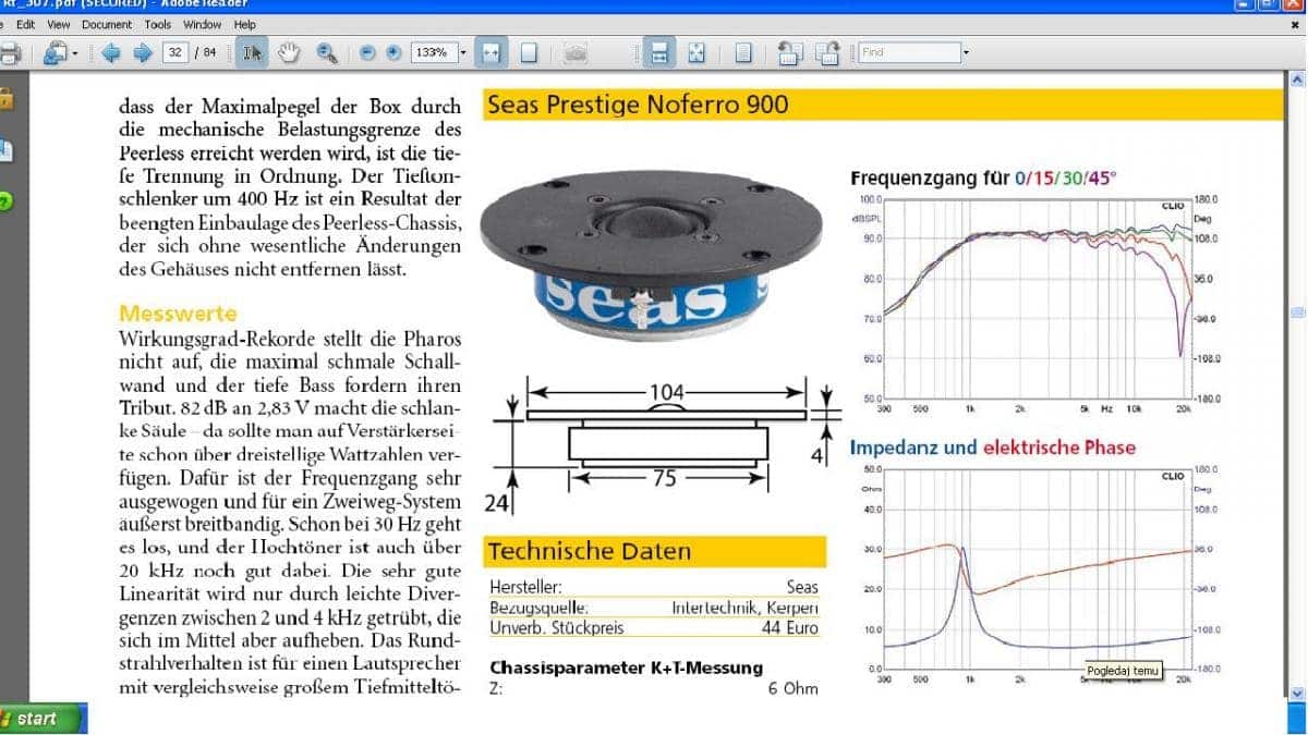

boban 85 Napisano Mart 23, 2012 #5 Napisano Mart 23, 2012 Jedno vreme sam za ovim peniohttps://www.intertechnik.de/Shop/Lautsprecher/Seas-Prestige/Seas-Hochtoener/_71716_H14-NOFERRO900_1768,de,4842,4547

Zvu Napisano Mart 23, 2012 #8 Napisano Mart 23, 2012 Brate mili šta sve nema po tim Nemeckama...EDIT: Ovaj vodopad je od zlata.

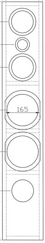

Rade Napisano Mart 24, 2012 #10 Napisano Mart 24, 2012 Pa prevaziosao sam krizu Ne penim ni za revelatorom Ali mi je i dalje mio A ni ovaj gds nije los, mozda https://www.intertec...8,de,2675,53195 http://www.seas.no/i...=284&Itemid=251A ovaj ....... 30-tak evrića ......za te pare kao visokotonac u trosistemskoj ili malo više rezan u dvosistemskoj ne znam šta ima bolje .....to bi trebalo da je klasa skana 2008 ili 2010 ......mada u toj klasi malih membrana / da ne gledamo cenu / Hiquphon je pravi izbor a što se mene tiče ......može i trebalo bi promeniti geometriju , tako da medbasovi idu na krajeve a ne na dolnji deo kutije .....pa onda ona konfiguracija sa dva srednjetonca i onda recimo ovo http://www.seas.no/i...=186&Itemid=182 koji je opera koristila za svoje kutije od 3000 evrića , što mu dođe da nisu loši ......znači konfiguracija kao Dynaudio C4 .....stim da visokotonci idu na posebno rezanje gde oba idu jedno vreme zajedno a onda samo jedan ide do gore .....ako mene neko pita ......... UZ MAKSIMALNU SNAGU OD NEKIH 80 W pojačivača ta kopija visokotonaca može da se reže od 1100 Hz pa do 20000 Hz Kad je izašao model Opere , ja sam oma iz amerika naručio 4 komada da proverim jel radi ta kombinacija .....posle sam se setio i da može da se simulira ....uglavnom funkcioniše

scope Napisano Mart 24, 2012 Autor #13 Napisano Mart 24, 2012 a sta je cilj da se napravi ?nesto dobro a jeftino , ili nesto stvarno dobro ?Pravo pitanje!Cilj je kao obicno da se napravi nesto stvarno dobro, a da se iskoriste ovi basovi iz posta #1. Imam [4kom]. Naravno ako je moguce. Cena uopste nije bitna vise mi je bitno da komponente budu uskladjene po kvaliteti. Zbog toga sam stavio ove podatke u prvom postu da se vidi sta imam.Ova konfiguracija sto Rade predlaze, kao Dynaudio C4, nije losa ali je po meni malo teze izvodljiva u onih 30l sto je Boki predlozio.Ovaj Seasov "auto" visokotonac, nije ni skup pa mogu se staviti i dva ($80), ali barem meni komplikuje skretnicu. Pa mislim da je mozda logicnije staviti jedan, recimo Scanspeak D2608/9130 ili Hiquphon. Pitanje koje mi se namece kad razmisljam o tome je da li je logicno uz ove basove stavljati kvalitetnije komponente ili ici na neki balans kvaliteta/cena.Ni jedno ni drugo ....tako malo se zezamo Pa nije bas tako. Znaci tvoje predloge trebam odbaciti u startu kao neozbiljne.
