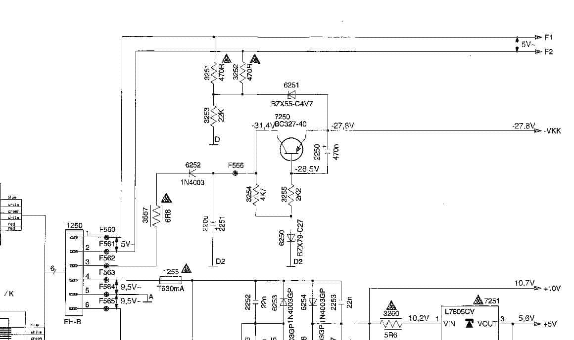

guja011 Napisano Mart 8, 2012 Share #12 Napisano Mart 8, 2012 -VKK. uprati Link to comment Podeli na ovim sajtovima More sharing options...
zarko1803 Napisano Mart 8, 2012 Autor Share #13 Napisano Mart 8, 2012 postovao sam ti link - post #6to je ok ali ja to ne mogu skinuti nikako Link to comment Podeli na ovim sajtovima More sharing options...
Zen Mod Napisano Mart 8, 2012 Share #14 Napisano Mart 8, 2012 @Gujasto ce reci kond 2251 valja zamniti novim ...... bilo sta od 220-470uF/63V@zarko .....onda da cekas da ti se neko smiluje - skine i posalje na mail ......ne vidim razlog da to nemozes skinuti , osim ako nisi na nekoj vrljavoj wifi , pa vas je zilion na istoj IP adresi Link to comment Podeli na ovim sajtovima More sharing options...
zarko1803 Napisano Mart 8, 2012 Autor Share #15 Napisano Mart 8, 2012 -VKK. upratiHVALA!!!! Link to comment Podeli na ovim sajtovima More sharing options...
