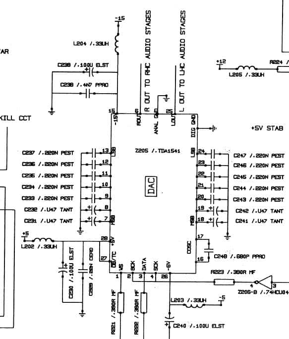

Još davno sam kupio Filipsov CD630 zbog ideje da ga poboljšam. Neko od prethodnih vlasnika ga je nešto čačkao i izvadio sprežne kondenzatore na izlazu pa je direktnim spajanjem na F5 bilo malih neprijatnosti u formi DC napona na izlazu CD plejera i tu sam manu otklonio vraćanjem bipolarnih kondenzatora na izlaz plejera umesto kratkospojnika koji su bili ulemljeni. 630-ka ima DAC baziran na ozloglašenom TDA1541 kao i SSDAC napravljen na takođe Filips bazi sa istim DAC čipom, s tim, da naravno, ovde nema transporta i lasera nego digitalni USB ulaz. Pozavršavao sam većinu stvari u sistemu i ostalo je nešto kozmetike i sitnarija da se odrade pa ozbiljno razmišljam o poboljšavanju ova dva uređaja, ako je to moguće. Mnogi tvrde da jeste, pa bih da pokušam. Imam nekih 20 komada pločica shunt stabilizatora (Borko & Pile), raznih delova a naći će se i vremena, nije hitno. Takođe razmišljam i o nekoj formi lampizatora, to me odavno kopka jer do sada nisam čuo ni jedan uređaj sa dotičnom skalamerijom. Ipak, pre lampizacije, voleo bih da oko D/A konvertora ugradim one kondenzatore i šta li već ide. Molim za malo pomoći i konkretne savete oko ovih detalja, naime, ja sam potpuno neškolovan i neuk po pitanju detalja oko digitalne tehnologije i tehnike... :punk:

Pravac u kome razmišljam o preradi, zapravo unapređenju je dvojak. Prvo bih se voleo pozabaviti elementarnim uštedama koje je proizvođač napravio, nešto vezano za napajanje uređaja, tačnije, segmenata koji zahtevaju napajanje, potom, okruženje famoznog TDA1541 (nešto o tome sam čitao na http://www.lampizator.eu/LAMPIZATOR/TDA1541%20corner/TDA1541.html ) i potom bih se eventualno posvetio prčkanju po analognom delu, da li zamena OP-a ili potpuna zamena sklopa lampizatorom, u mnogome zavisi šta se može izvući iz primarnog dela prerade...

e 'eb'ga - ne mogu sve stici ..... :punk:1. na 3 mesta na forumu sam dao semu Yvette . sklopi i svirace2. nije tesko biti napredniji od otpornmika na masu i najdrljavijieg moguceg cevnog stepena nakacenog na to .3. spoji jedan izvod primara ditto na I output pin od 1541 , drugi kraj primara na masu ;dakle - samo primar na pin i nista drugo - nikakvi otpori i kerefeke ; paralelno sekundaru stavi otpornik od 150-220 oma , posle toga stavi svoj omiljeni gain stage sa pojacanjem od bar 20-30 puta .
Steinika, ja se odavno spremam da tweakujem moj Marantz CD40 koji je isto sto i Phjilips 630 , 820 i more slicnih modela. NAkon lampizacije 820ice i tweaka 920ice ovde sam se spremao za nesto drugaciji pristup.( Malo me je pokolebao Baltazar koji nije bio zadovoljan tweakom 820ice ali cu ipak isprobati)1. Goal: Isprobati sve da se od cheapo Cda napravi najbolji moguci2. Time and work not limited3. Isprobati sve i svja.( Lampe, OPAmpove,trafoe, 4 DACa u paraleli, diferencijalno...) Planirao sam: a. mehanicki damping kucista i transporta, zelena dioda ... ( kao sto je opisano u http://www.hifi-forumi.com/forum/viewtopic.php?f=18&t=6814&p=88049&hilit=projekat+920#p88049)b. Napajanje poboljsati, rasteretiti , i ostaviti da tera samo mehaniku i display. Za ostalo napraviti posebno napajanje za svakog potrosaca ( kao fikus: http://www.lampizator.eu/LAMPIZATOR/TRANSPORT/FIKUS/Fikustransport.html ) a najvaznije posebno napajanje za analogni i posebno za digitalni deo. ne znam da li cu kao Fikus ili ako od Pileta uzmem PCBe za shuntregove, onda sa njimac. Kwak Klok je vec spreman i ceka.post-39-125719614245_thumb.jpg BTW ako ima interesenata za GB PCBa za KWAK bez zelene stampe ( stop laka) moze povolojno da se izorganizuje.d. Eksperimenti sa raznim OPA. Prvenstveno moj favorit OPA2111 a onda i sve ostalo .e. Moguca ugradnja USB receivera ( i SPDIFa) ako se ovo prethodno pokaze kvalitetno. Time bi se od Cda napravio DAC.f. Eksperiiment sa 4 TDA 1541A u paraleli ili diferencijalno. ( Da se vidi da li je 4 bolje od jednog.)g. Ako smislim neki bolji lampizator od Fikusovog ( i I/V konverziju) onda i lampizator. Verovatno kao eksterni uredjaj sa ulazima i za preamp a ne samo sa DACa i moguce headamp dodatak. ( Pecass ce se obradovati). Tu ce ici ECC88ice.h. Sto se tice deq kondova preporucio bih ti resenje kao kod skupih MARANTZa ali jos malo " pretvrdjeno" na zadnja dva konda kao kod ARCAMA. Znaci 10 komada od 220 nF ( za prvih pet u svakom redu) i 4 po 470 za zadnja dva ( u svakom redu)post-39-125719689536_thumb.jpg. I jedan nas domaci proizvodjac DACova koristi nesto slicno ( 6* 100nF i zadnji 220)

Od poslednji put kada sam trućao, CD630 je otišao i vratio se. Najpoštenije bi sada bilo da sednem i slušam šta se promenilo, ali je danas opet već suviše kasno za onu glasnoću na kojoj to preferiram da radim. Kako je krenulo, ništa pre vikenda. A onda, slike i slušna iskustva, potom, nadam se, komentar šta je zapravo urađeno u plejeru. Ono što mogu da kažem i što se mehanički razlikuje od izvornog stanja je pojačano i izmešteno filtriranje/stabilizacija kod TDA1541, i zamena OP-a (dva) sa po dve štampane pločice na kojima ima svašta a nisam hteo da pačkam i još rizikujem da nešto pokvarim. Uostalom, javiće se majstor a ja ću odvojiti dovoljno vremena u narednim danima da odslušam i sredim utiske a potom i opišem šta i kako...
