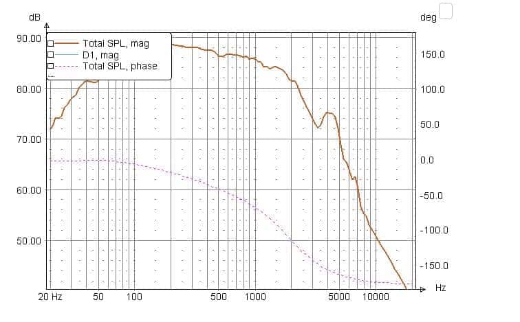

vladac Napisano Februar 9, 2012 Share #33 Napisano Februar 9, 2012 A ovo je "stvarno stanje", u Vb=24lit (BR), pustan rozen shum, na oko 1m...PozdraV Link to comment Podeli na ovim sajtovima More sharing options...
boban 85 Napisano Februar 9, 2012 Share #34 Napisano Februar 9, 2012 Zato se ni ne radi sa simulacija sa beskonacnog bafla, vec kad se konkretan driver u konkretnoj kutiji premeri.Tada tih pojava nemaP.S. u odredjenom delu slike se podudaraju Link to comment Podeli na ovim sajtovima More sharing options...

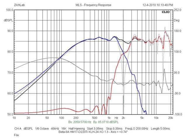

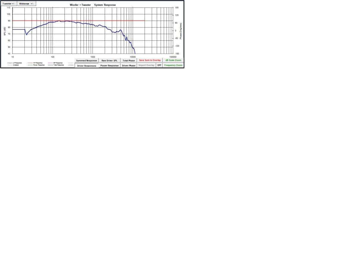

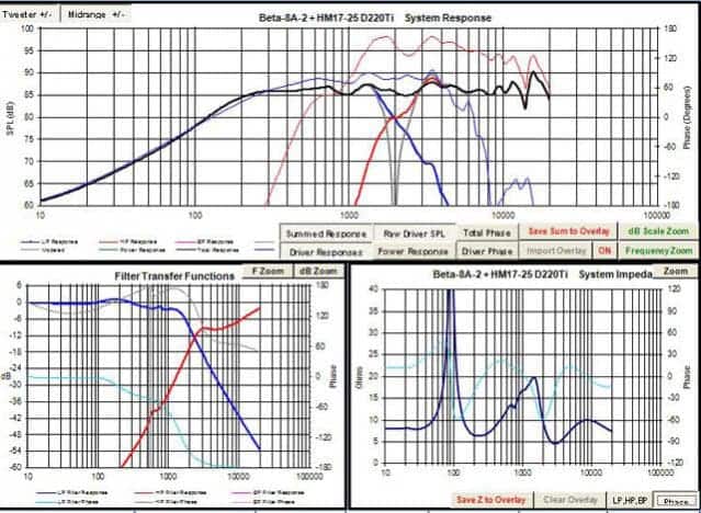

Zvu Napisano Februar 9, 2012 Share #35 Napisano Februar 9, 2012 Kasno Zvule na voruma stiže :DEvo kako izgleda na PCD-uKada se pogleda pažljivije, liče. Ali se mora imati na umu da su ove krive skinute sa inerneta sa sajta proizvođača. Bilo bi zanimljivo videti sledeće: Vladac, izmeriš taj Peerless ostavivši time gate oko 2ms (ne pink noise). Uploaduješ grafik u vidu slike ali linija, a ne crtice kako bih mogao da ga skinem sa SPLcopy-jem i ubacim u PCD. Naravno, izmeriš bez skretnice.Onda ga izmeriš sa skretnicom i uploaduješ i taj grafik. Ja simuliram istu skretnicu u PCD-u pa da vidimo razlike. To bi bio pravi test. U tom smislu evo sličica projektovanog odziva u PCD-u i merenog Clio-om nakon izrade da bi se proverila tačnost:PCD:Mereno: Link to comment Podeli na ovim sajtovima More sharing options...

vladac Napisano Februar 9, 2012 Share #37 Napisano Februar 9, 2012 Veceras je kasno, mogu u subotu... Pa jedva sam uvezb'o pink no(i)s, a ti trazis 'time gate'... Ova slika predstavlja izlaz sa pojacala, pink noise. Ne znam zasto VA pocetak grafika izdize (kako zeleno, tako crveno) ? Da li ovak'a slika moze da se prevede sa SPLcopy? Pokusacu da uvezbam upotrebu drugacijeg VA (mozda ARTA?). PozdraV Link to comment Podeli na ovim sajtovima More sharing options...
Zvu Napisano Februar 9, 2012 Share #38 Napisano Februar 9, 2012 Ova zadnja dva grafika samo pokazuju podudarnost merenja i simulacija što je dobra stvar ......i tako treba da bude ......nešto sasma drugo je to kako to radi , mis'im svira , reprodukuje muziku ...i tako ....U principu mi i jeste bio cilj da pokažem da simulatori (ukoliko su dobri) mogu u mnogome da pomognu. No ono što me više zanima, iako sam nisam slušao pomenute kutije za koje sam postovao simulaciju i merenje, je komentar o zvuku. Ima li tu nečega što ja ne vidim (osim nedostatka basa jer je kutija napravljena da bude ozbiljniji satelit potpomognut sub-om za HT) jer meni deluje sasma Ok ? Veceras je kasno, mogu u subotu... Pa jedva sam uvezb'o pink no(i)s, a ti trazis 'time gate'... Ova slika predstavlja izlaz sa pojacala, pink noise. Ne znam zasto VA pocetak grafika izdize (kako zeleno, tako crveno) ? Da li ovak'a slika moze da se prevede sa SPLcopy? Pokusacu da uvezbam upotrebu drugacijeg VA (mozda ARTA?). PozdraV ARTA ili HOLMimpulse bi bio Ok.EDIT: Evo jedan koristan linkić za sve http://www.pvconsult...io/frdgroup.htm Link to comment Podeli na ovim sajtovima More sharing options...
