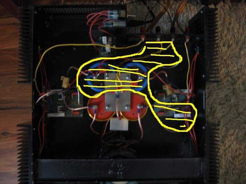

Impuls Napisano Decembar 3, 2011 Share #46 Napisano Decembar 3, 2011 Napravili ste ogromnu povrsinu sa masom koja prima smetnje. To Vam je naznaceno na fotografiji zutim. Da bi to izbegli signalne kablove provucite uz zvucnicke do centralne tacke mase a zatim uz masu prema plocici. mozete ih i vezati vezicom da prave minimalno povrsinu za indukciju magnetnog polja.Ovo bi znali jos prosle nedelje da ste imali izolovane chincheve od sasije a izvukli jedan interkonekt iz ulaza Link to comment Podeli na ovim sajtovima More sharing options...
Nino Napisano Decembar 3, 2011 Autor Share #47 Napisano Decembar 3, 2011 Napravili ste ogromnu povrsinu sa masom koja prima smetnje. To Vam je naznaceno na fotografiji zutim. Da bi to izbegli signalne kablove provucite uz zvucnicke do centralne tacke mase a zatim uz masu prema plocici. mozete ih i vezati vezicom da prave minimalno povrsinu za indukciju magnetnog polja.Ovo bi znali jos prosle nedelje da ste imali izolovane chincheve od sasije a izvukli jedan interkonekt iz ulazaTo je to! brum je nestao, čuje se ali gotovo neprimetno, daleko manje nego pre. Kablovi su služili kao antene i hvatali su magnetno polje trafoa.. Sledeće nedelje ću sve žice lepše skockati, verovatno i staviti druge elektrolite moram otpornike 1 ohm da stavim na hladnjake kao i pre jer ovako ne mogu ni jednu pesmu da izguraju, odmah se usijaju.Hvala svima koji su mi pomogli da rešim problem i unapredim napajanje! :cheers:P.S. Svaki put kad pustim ovo pojačalo oduševim se kakav lep zvuk izlazi iz ove gomile žica, tranzistora i elektrolita.. Link to comment Podeli na ovim sajtovima More sharing options...

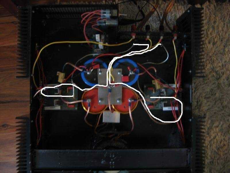

silentbob Napisano Jul 5, 2012 Share #58 Napisano Jul 5, 2012 Na moju veliku zalost moram da ozivim ovu temu. Kao novi vlasnik ovog pojacala uradio sam nekoliko prepravki na kutiji i brum je ponovo tu. Evo o cemu se radi Simptomi: - cini mi se da je 100hz. - brum postoji i kad su ulazi spojeni na masu ali podnosljivo vise lici na sum. - kada su zakaceni samo kablovi bez source-a malo se pojaca. - kada postoji source i samo jedan ulaz ustekan nista se ne menja - kada su oba kanala zakacena na source brum se znatno poveca cuje se na 2m. - postoji i kada se otkaci mrezno uzemljenje sa sasije. - cim se iskljuci trafo brum nestaje, muzika se cuje jos 10-ak sekundi napajajuci se iz elektrolita. Probao sam sledece: - vise laptopova i diskmena kao source - bez promena. - probao TV kao izvor - pojacao se jos vise. kada sam otkacio antenu vratio se na prethodni nivo. kao sa laptopom. - svejedno je da li laptop kao izvor radi na uzemljenom punjacu ili bateriji. - izbacivanje mreznog filtera - nista. - vodjenje ulazne mase uz minus zvucnika do audio mase (centralne) i nazad kao sto je Impuls ranije rekao. - postoji promena u zavisnosti od polozaja kabla ali nedovoljno. - da otkacim masu na jednom ulazu - na jednom kanalu se brum smanji na drugom pojaca. ukupan nivo isti. - da kratko spojim minus zvucnika i ulaza - isto kao u prethodnom slucaju. - stavio oklopljeni kabal za ulaz - isto. Trenutno nemam ni jedan drugi source ali radim na tome da probam nesto drugo. Napajanje oziceno po ovom principu samo sa 2 greca. Ground Loop breaker napravljen sa otpornikom 5ohm i dve diode bez kondenzatora. Evo i slika: https://plus.google....737461668882177 Na slikama se ne vidi ali prepravio sam da minus zvucnika ide sa zajednicke audio mase. Jel ima neko ideju sta jos da probam pre nego krenem da vadim trafo iz kutije. Link to comment Podeli na ovim sajtovima More sharing options...

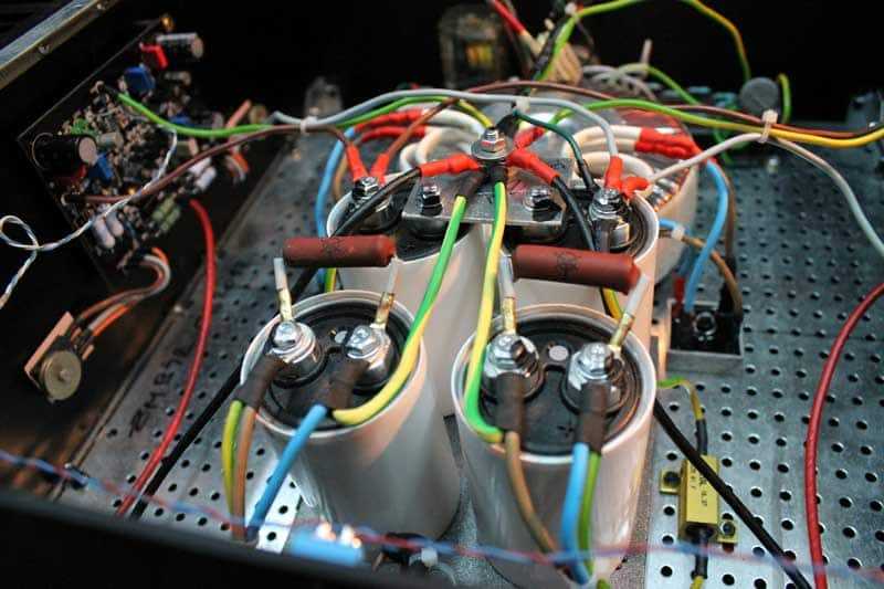

Zen Mod Napisano Jul 5, 2012 Share #59 Napisano Jul 5, 2012 ajd fotoaparat u ruke i slikajto sto ti kazes "sve isto samo a dva greca" moze da znaci mnogonarocito je bitno kako je fizicki izveden taj narandzasti pravougaonik koji predstavlja masu izmedju elektrolita , kao i gde je staspojenopogledaj ovu sliku kako to inace treba ( a sa dva greca je )http://tinyurl.com/c3e7u5n Link to comment Podeli na ovim sajtovima More sharing options...
Zen Mod Napisano Jul 5, 2012 Share #60 Napisano Jul 5, 2012 skraceno : http://tinyurl.com/bn2u62k Link to comment Podeli na ovim sajtovima More sharing options...
silentbob Napisano Jul 5, 2012 Share #61 Napisano Jul 5, 2012 Problem je sto se ne vide vodovi jer su ispod sivih elektrolita. Evo dodao sam jos slika https://plus.google....759653292854481 Narandzasti pravougaonik je parce pertinaksa na koji su zalemljene zice koje razvode audio masu i jedan kraj loop breaker-a. Srafovi prave kontakt sa kondenzarorima. Mislim da se na ovom crtezu vidi bolje nego na slikama. Link to comment Podeli na ovim sajtovima More sharing options...
Zen Mod Napisano Jul 5, 2012 Share #62 Napisano Jul 5, 2012 prebaci taj most izmedju elkova na zadnji par , vodove od grecova koji idu na masu takodje tupogledaj sliku koju sam postovaokad to uradis javi se da vidimo da li jos i sta treba Link to comment Podeli na ovim sajtovima More sharing options...

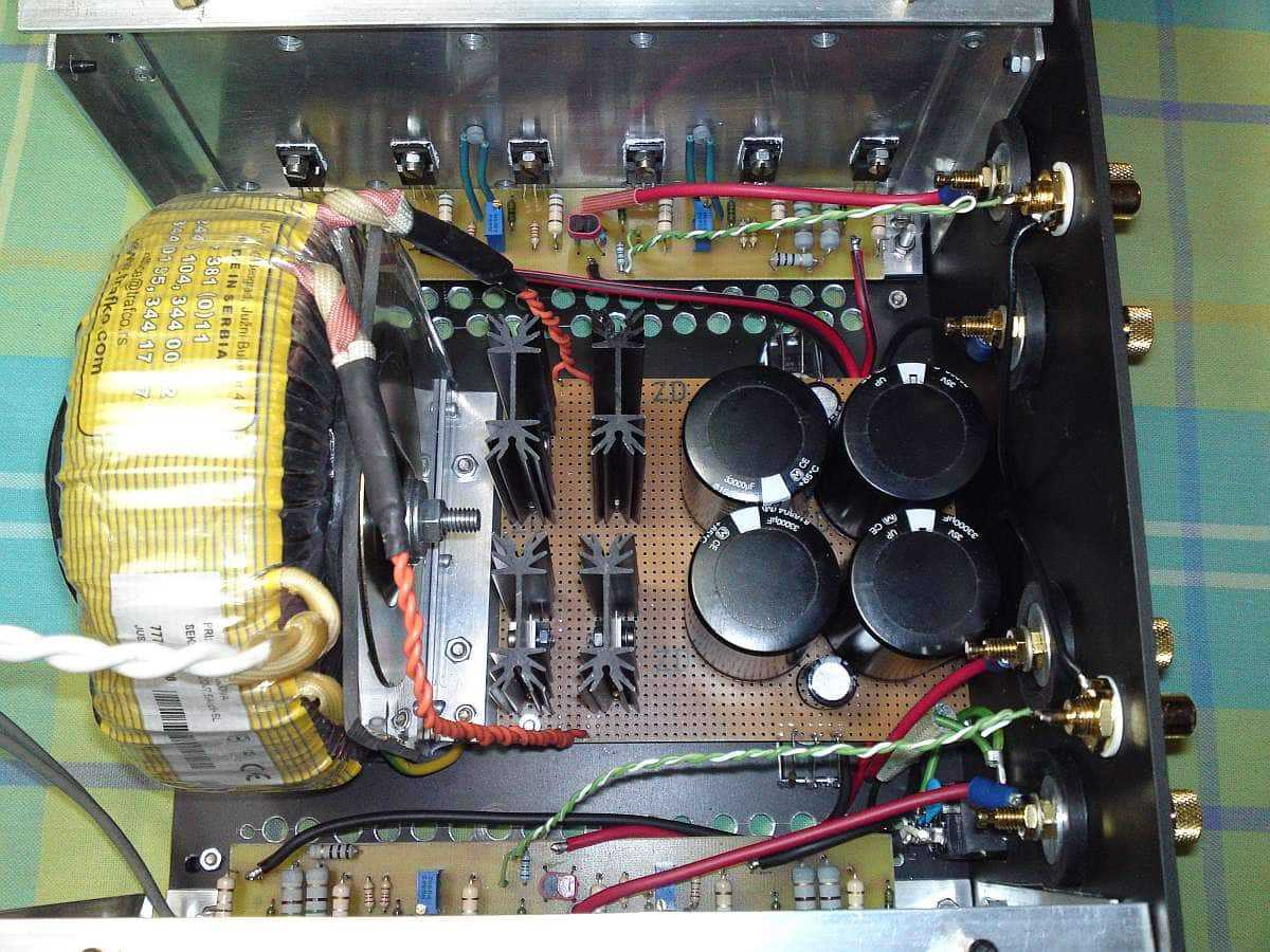

silentbob Napisano Avgust 31, 2012 Share #64 Napisano Avgust 31, 2012 Hiraga dobila novo napajanje ali brum je i dalje tu Sve je manje-vise povezano kao i pre ... Nova stvar koju sam primetio je da kada je povezan na dac brum se cuje na jednom kanalu koji se menja kada promenim mesto kablovima. Sa kompa se cuje na oba. Takodje, kada masu sa cinca prespojim na uzemljenje cuje se jos jedan brum druge frekvencije, mislim da je 50hz. jos slika ovde Link to comment Podeli na ovim sajtovima More sharing options...
Sipi Napisano Avgust 31, 2012 Share #65 Napisano Avgust 31, 2012 Mnogo si Dragance rasteglio te zice - pogotovu 220V za prekidac na prednjoj ploci - ide preko cele kutije i iznad desnog kanala. Uradi to oklopljenim kablom sto dalje od elektronike pojacavaca. Plocice ampa su lose pozicionirane u odnosu na izlazne tranzistore.One kleme vadi - nije to luster, ne treba ti svuda tako debela zica. Ne vidi se kako si vezao mase elektrolita medjusobno ispod plocice ispravljaca, sve treba da idu u jednu tacku, itd...Jesi se potrudio oko kutije, al' ozicenje je bash loshe, mora da bruji u tom stanju... Link to comment Podeli na ovim sajtovima More sharing options...

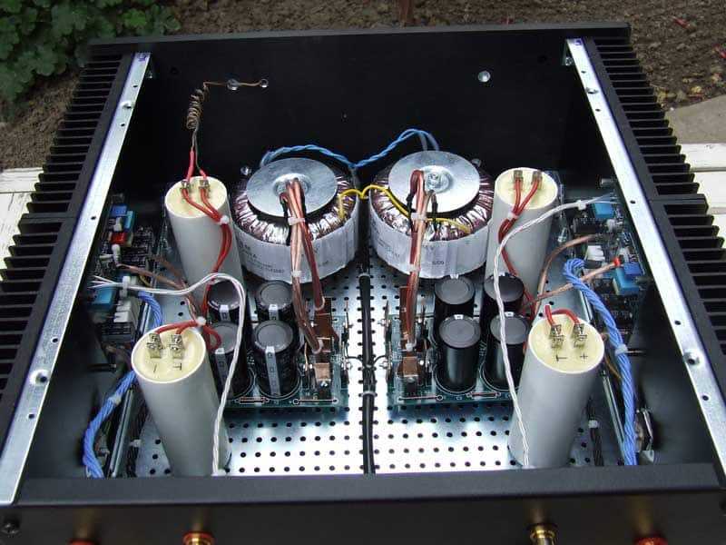

dobrivoje Napisano Avgust 31, 2012 Share #66 Napisano Avgust 31, 2012 Ево ти пример добро ожиченог ампа.Ево још један.Има тога доста на форуму. Гледај како су то мајстори радили и копирај их. Link to comment Podeli na ovim sajtovima More sharing options...
