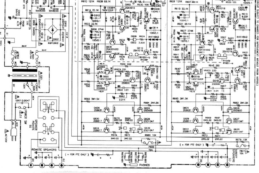

Ne možeš da selektuješ A ili B par zvučnikaKad uključiš slušalice ne isključuje zvučnikeevo šemapost-38-0-39244000-1320535940_thumb.jpgima li pomoći ili trpi što te snašlo

Zar nema, ako je verovati slici, ili ako slika odgovara primerku u ruci, prekidač za izbor zvučničkog pâra?
Je l' to ovaj:Postavljena slikaPostavljena slika...?
Sa druge strane to je blessing in disguise jer je šuma contact-a izbegnuta...
Изгледа да шема није од тог појачавача.
To i pričam...

u pitanju je rotel ra960bx integralac i šema koju sam okačio je od njegai stanje je kao što sam opisaoima dva para konektora za zvučnike i nema preklopnika za izbor otpozadisad ću da bunarim po netu usermanual da vidm što piše oko zvučnikaprosto ne mogu da vjerujem da se automatski ne isključuje zvuk na zvučnicima kad se ubodu slušalicei nema selektor zvuka već svičer zvučnika direkt/remont kako god ga pritisneš zvučnici nakačeni na drirekt se ne isključuju što pretpostavljam kad zakačiš drugi par samo proradi taj drugi para

Нађи прилључак за слушалице са брејк контактом, ионако већ имаш атенуацију за слушалице са два отпорника од 681Ом у паралели.
Сад погледах, јесте 960 али BX значи интегралац. Није снагаш.
