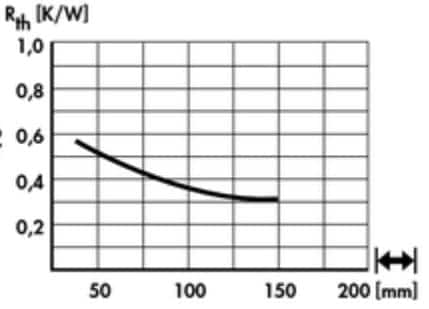

Дане Napisano Novembar 3, 2011 #1 Napisano Novembar 3, 2011 da ovi hladnjaci imaju ovakvu karakteristiku (kao na slici) (izgleda previse dobro hladi za ovakav profil)?
Дане Napisano Novembar 3, 2011 Autor #4 Napisano Novembar 3, 2011 За 50мм и није нека.Pa to me i buni, jer na grafikonu izgleda super, da ne kazem idealna za A klasu, ali profil i dimenzije mi ne odgovaraju bas uz grafikon. Iskustva nemam, pa moram da pitam!

Дане Napisano Novembar 3, 2011 Autor #12 Napisano Novembar 3, 2011 (izmenjeno) Ma jok, 2x35cm ukupno..... Po grafikonu bi trebalo da moze! P.S. cena je 1e/cm izvinjenje..... Izmenjeno Novembar 3, 2011 od Дане

Nesic Napisano Novembar 3, 2011 #18 Napisano Novembar 3, 2011 To se odnosi na to da taj ladnjak nije za ono što tebi treba. Pisano je već o tome nekoliko x.

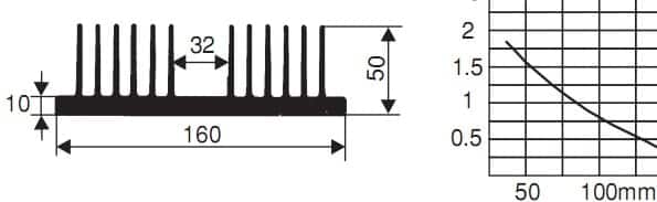

Дане Napisano Novembar 3, 2011 Autor #22 Napisano Novembar 3, 2011 To se odnosi na to da taj ladnjak nije za ono što tebi treba. Pisano je već o tome nekoliko x.Ok, hvala, meni se po grafiku cinilo ok, no eto dobro sto sam pitao.Evo usporedbe sa Fischerovim SK 93; cak i bolje od Fischera!!fischermehatronika
