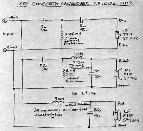

pozdrav svima.ako neko ima malo vremena za mlacenje mogao bih da mi pomogne.problem je sledeci : igrom slucaja za moje DIY kef concertozvucnike sam odabrao 12/6/12 db skretnicu, 500/4000 hz.izracunao elemente po formuli i to radi, ali ...nesumnjam da neko od vas to zna bolje, i to ihahaj !

nisam mislio na to.mislio sam na proracun, ne znam kako vi racunate.ja racunam ovako :1. za 6db a = 20 = -3:20 = 0,15 x antilogoritam = 0,7079452. za 12db a = 40 = -3:40 = 0,075 x antilogoritam = 0,841395zeljene frekvencije dobijate :za 6 db = f x 0,707945 ili f : 0,707945za 12 db = f x 0,841395 ili f : 0,841395onda sledi (u mom primeru):za bas izadje 420,7 hz, za srednji 706,27 i 2831,8 hz, za visoki 4754 hza formula je :za 6 db C = 1 :(6,28 x r x f) L = r : (6,28 x f) za 12 db C = 1,4142 : (12,56 x r x f) L = 1,4142 x r : (6,28 x f)ako neko zna bolje ili tacnije ili drugacije bio bi mu zahvalan da to podeli samnom .
Dobro je to sve zajedno.Prvo, "razmicanje" frekvencija za koje se vrednosti računaju, zbog sabiranja filtriranih odziva. Što se često u literaturi ne navodi, pa ko nema iskustva radi sve za f, dobije npr. za 12/12 dB iste vrednosti C i L, pa se na reznoj f u zbiru odziva dobije izdignuće, tj. grba. Dobro je napisano i to za vrednosti C i L za 6 i 12 dB. Jedino što sve to dobro funkcioniše za ravne freq. odzive, što u praksi najčešće nije slučaj, ali je dobra osnova. ;)Što će reći, u vezi tvog prvog posta, da verovatno može bolje, ali mora da se mere odzivi, pa proba, i tako u više krugova, sa raznim varijantama skretnice.Po računici, ovako napamet, na visokom za 12 dB 8ako je 4 Ohma kao što je navedeno) 5,6 uF i 0,19 mH. Možda bih probao sa manjim otporom za prigušenje, 3,3 i 3,9 Ohma. (sa 3,3 Ohma je -5 dB što bi bilo 86 dB)Na mid-u 68 uF i 0,33 mH.Na basu 3,3 mH na red, 68 uF u paraleli, a u RC kompenzaciji 6,8 Ohma i 27 uF.Ovo je sve napamet i ne odgovaram za posledice. ;)
