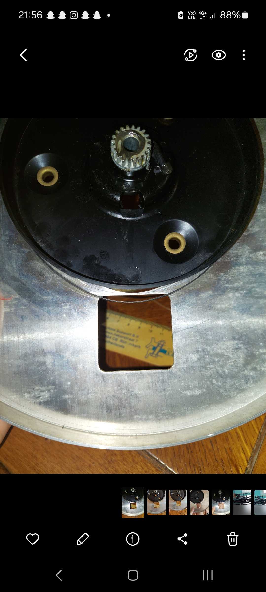

Bogdan08 Napisano Jul 14, 2025 #32 Napisano Jul 14, 2025 Premerio za unitru, 150 se dobija precnik, znaci kais komotno 148. Za turandota jedva nekako umuvao prste u otvor na tanjiru i dobijem duzinu kanapcica 420mm znaci kad se sve preracuna kais 128 kontam da bi bio dobar
Bogdan08 Napisano Jul 14, 2025 #33 Napisano Jul 14, 2025 evo slike kaisa koji je sada na njemu, istegao se mozda 1mm
Zen Mod Napisano Jul 14, 2025 #34 Napisano Jul 14, 2025 operi dobro alkoholom i subtanjir i remenicu na motoru i remen ako tad proklizuje, menjaj nije to bozje slovo LightMatic je reagovao/la na ovo 1

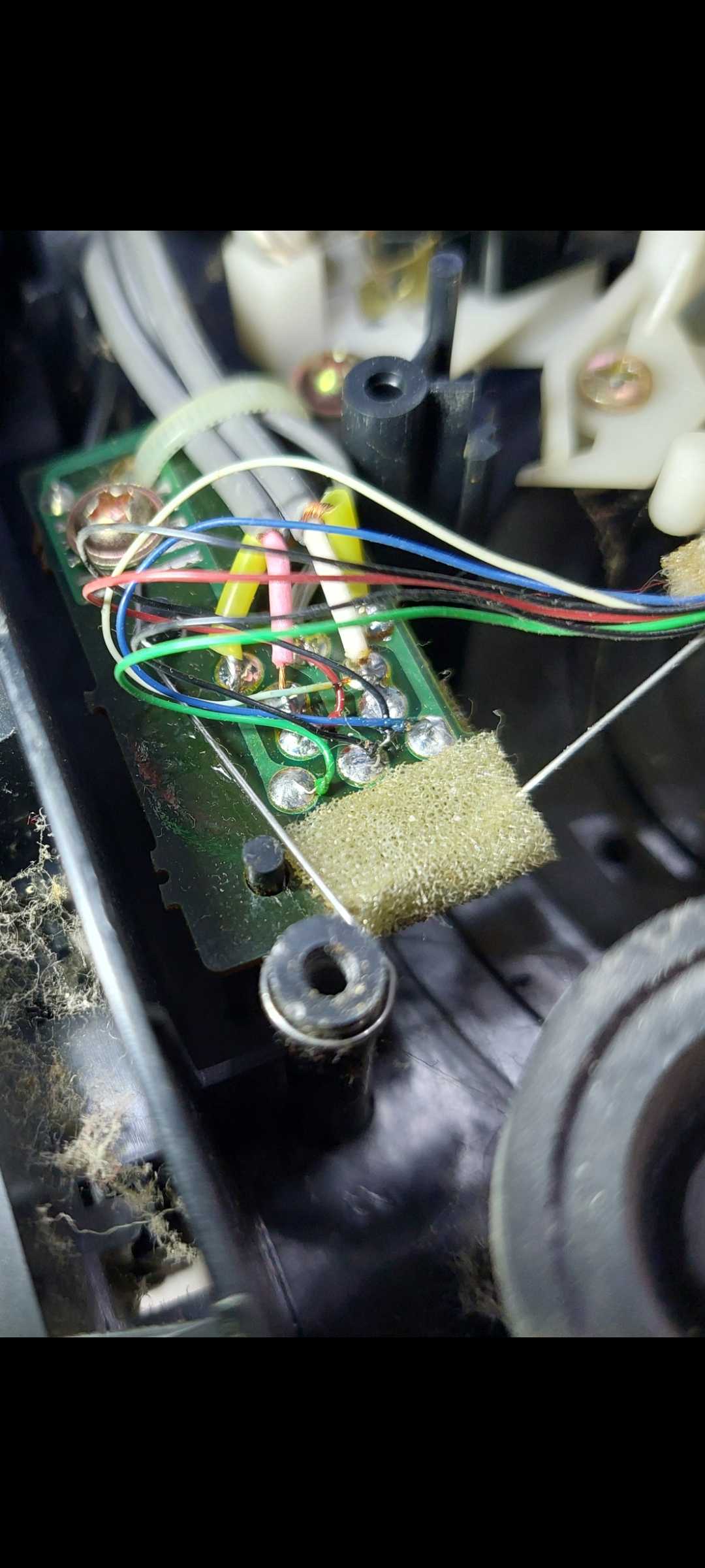

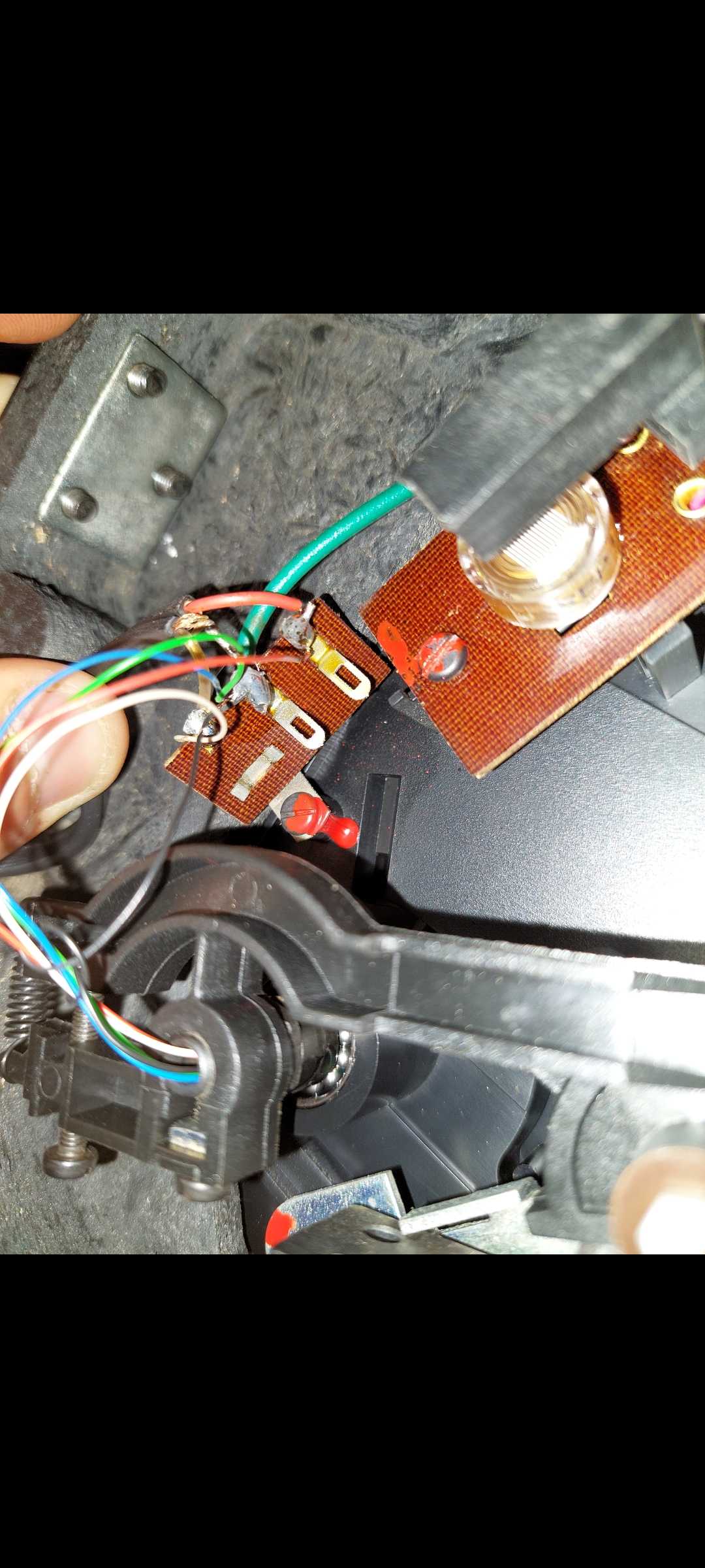

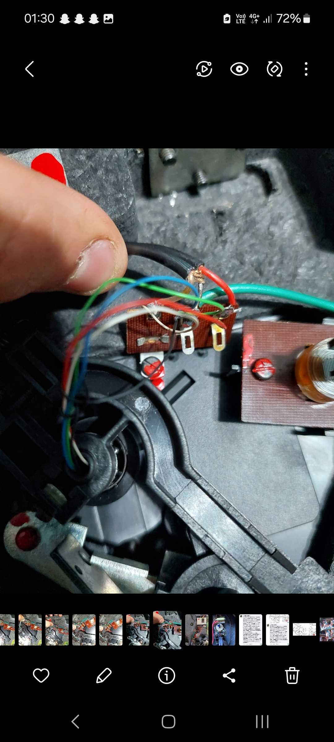

Bogdan08 Napisano Jul 25, 2025 #42 Napisano Jul 25, 2025 Dobro vece, zna li neko kako izvesti zicu za masu pojacala na gm5010. Kontam da bi ova crna tanka unutra trebala biti ali je spojena na zajednicku masu sa glavom
Zen Mod Napisano Jul 26, 2025 #43 Napisano Jul 26, 2025 bruji li kad na pojacalo spojis samo chinch kabel od gramofona?
Bogdan08 Napisano Jul 26, 2025 #44 Napisano Jul 26, 2025 (izmenjeno) Cini mi se da bruji i kad je iskljucen na prekidacu mreza i kad je iskljucen iz struje komplet, kad pipnem tanjir ili centralnu osovinu pucne malo na zvucniku, kad prebacim selekciju ulaza na aux a gramofon na phono spojen onda ne bruji. Dok na sanyo tp477 isto bude kad otkacim kablic za uzemljenje na pojacalu na sanyo gramofonu posebno ide crna zicica tanka i na stampanoj plocici se lemi deblja koja ide amp na uzemljenje slika od sanyo Izmenjeno Jul 26, 2025 od Bogdan08
