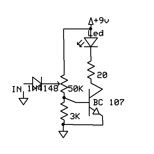

Znam za seme sa LM3915 i slicne,zeleo sam ako ima neko tranzistorsko kolo za vu metar.Nasao sam na netu passive vu metar,ali se pominje da to unosi izoblicenja u signalu,dali je to tacno.Konkretno mi treba led vu metar 1-5 led dioda,da mi vizuelno prikazuje ulazni signal,znaci da ne zavisi od jacine pojacivaca,buduci da mnogi vu metri pokazuju izlaznu snagu,znate ono prva led 1W.druga 2W..itd.Evo i jedne proste seme kao peeak metar sa jednom led diodom, ali nece da radi na pretpojacivacu,vec verovatno mora na izlaz pojacivaca.Svaki komentar dobrodosao,Pozzz drugari.
Нормално, сигнал је исувише мали за побуду.
