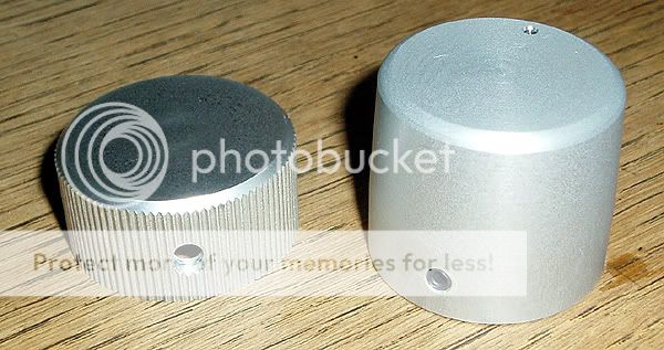

Postavljena slika
Ovi na slici levo. Oni desno su moji "custom" dugmići, koje radim sam za sebe.
