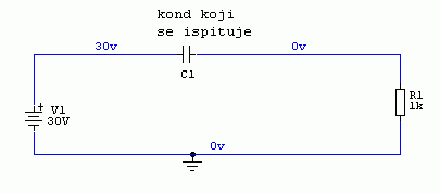

Sipi Napisano Avgust 4, 2011 #2 Napisano Avgust 4, 2011 Moze ovako:Meri se napon na R1 (1k)Ako izmeris bilo sta vece od 0V, kondenzator curi (u stranoj literaturi naci ces izraz "capacitor leakage").Recimo, izmeris 10mV na 1k, znaci struja curenja je 10uA.
HomeMadeAudioProject Napisano Avgust 5, 2011 Autor #3 Napisano Avgust 5, 2011 OK Sipi,skroz jasno. Pogledaću još i šta google kaže po tom pitanju. Ova šema koju si postavio je puno bolja od moje zamisli jer se može koristiti mnogo veća osjetljivost voltmetra pa se samim tim ima i mnogo veća "rezolucija" eventualnog curenja. Pošto većina ovde ima baš dobrog i velikog iskustva po pitanju ...ali baš svega,kažite mi koliko je "normalna" i česta pojava curenja kondezatora,i koji najčešće cure? Postoje li tu neka "pravila" ili se podjednako dešava sa svim vrstama kondezatora?
Sipi Napisano Avgust 5, 2011 #4 Napisano Avgust 5, 2011 Curenje (leakage) ima razne uzroke - los kvalitet proizvodnog procesa, zamor materijala/starenje, izlaganje neadekvatnim uslovima koriscenja, itd...Neka mala curenja se mogu toleristai kod filterskih kondova u napajanju a u obradi signala ne.Najpodlozniji ovoj pojavi su elektrolitski kondovi a nijedan tip nije imun na nju. U principu ne desava se bas cesto, ali se ipak desava...

dunavko Napisano Avgust 10, 2011 #12 Napisano Avgust 10, 2011 Jedini pravi nacin je da se meri struja curenja,znaci na red sa izvorom i kondenzatorom ubaciti mikroampermetar sa nekim preklopnikom gde je u jednoj poziciji direktno mikroampermetar,bar 10 mikro a u drugoj ukljucujes sent koji odaberes tako da struja bude reda 10 miliampera i to je pocetna pozicija kod ukljucivanja kola.kada struja padne na neku nominalnu prebacis na mikro opseg i procitas vrednost.promenom napona izvora mozes i da vidis kako se struja curenja povecava sa povecanjem napona i to nije linearna funkcija...
