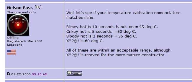

Mentok Napisano Jun 17, 2011 Autor Share #23 Napisano Jun 17, 2011 Namestio sam na 1.2 ampera po kanalu, evo slušam oko 2 sata, DC ofset pao samo na -5mV sa zatvorenim ulazom, bias sa 600 pao na 580 mV.Kako beše ide ona praktična metoda za određivanje temperature hladnjaka, ono - koliko dugo može da se drži ruka, tražio sam gde sam to pročitao ali ne mogu da nađem Link to comment Podeli na ovim sajtovima More sharing options...

Mentok Napisano Jun 17, 2011 Autor Share #26 Napisano Jun 17, 2011 ......Hvala, onda sam na oko 55, oko 4 sekunde, pa dobro i vruće je napolju Link to comment Podeli na ovim sajtovima More sharing options...
Ја sam sam Napisano Jun 17, 2011 Share #27 Napisano Jun 17, 2011 Није код свих људи исти осећај. Боље нађи неки термометар. Link to comment Podeli na ovim sajtovima More sharing options...
