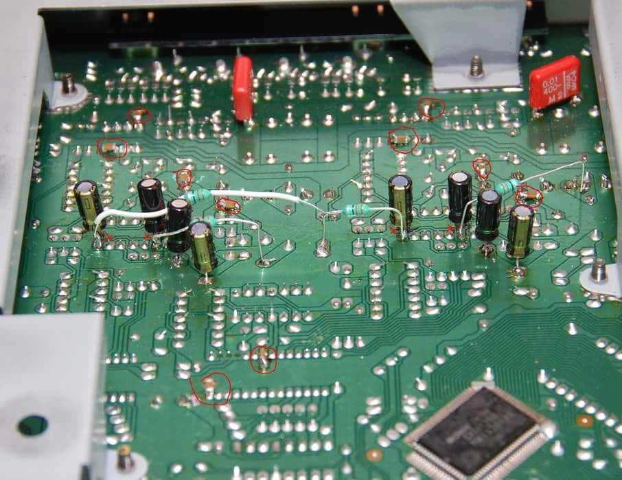

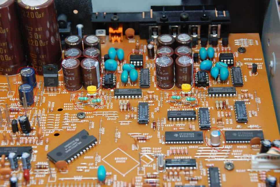

Impuls Napisano Septembar 11, 2009 #1 Napisano Septembar 11, 2009 Denon DCD1460 kao i vecina ostalih Denona sa dopadljivom spoljasnjoscu, zavidnom tezinom i odlicnim zvukom za komercijalnu klasu ne moze nikako da pridje gornjoj klasi uredjaja bez ozbiljnog tweak-a. Ovde cu opisati jedan jednostavniji tweak koji je doneo zavidne rezultate.Denon DCD1460 ima u napajanju ukupno dva elektrolita od 2200uF od kojih se pravi +/-5V. Interesantno je da skoro ceo uredjaj (izuzev drajvera za motore i socivo lasera) radi na 5V p0a cak i operacioni pojacavaci. Elektroliti su fabricki kvalitetni Elna Silmic. DAC je PCM61P dva komada. Zvuk dopadljiv, nenapadan, skoro prijatan ali muljav i bez detalja. To je bila i osnovna zamerka vlasnika cd-a.Zapoceo sam prvi deo i najveci deo modifikacije cd-a a to je zamena elektrolita na napajanu kod stabilizatora sa Panasonic Fc a u digitalnom felu sa Nipon Chemicon PSE 470uF/6,3V (ovo napominjem jer se radi o vrhunskom kondenzatoru na bazi conductive polimera i specijalno je radjen samo za digitalne sisteme). Zatim su svi integralci, i digitalni i analogni, na napajanje dobili blokove od 100nF. Tog trenutka se zvuk otvorio ali je bio izuzetno naporan zbog digitalije. Sledeci korak je bio stavljanje elektrolita (Panasonic FM) direktno na nogice chipova na napajanje kako bi se produbio bas, Tad je zvuk dosao na svoje mesto ali je jos uvek bolela glava kad se slusa a to je znak da smeta nesto iz digitalnog dela analognom delu. Sledeci korak je bio secenje stampanih veza i stavljanje induktivnosti na sve elektrolite koji su vec bili zalemljeni na nogicama. Na Dac-u koji ima 4 razlicita napajanja, 2 za digitalni deo a 2 za analogni stavljene su 4 zavojnice prema svakoj nogici i svaka nogica je imala svoj blok 100nF i Panasonic FM 33uF. Ovo je ubolo pravu stvar. Sve je doslo na svoje mesto u tonalitetu ali sa malim ekstremima u muzici na nekim tonovima pa je klavir nekad znao da bude dopadljiv a nekad naporan. Poslednji korak je bio stavljanje operacionih pojacavaca LM6172, koji su moji favoriti za HIFI, u, na pocetku postavljena podnozja. Ovaj operacioni je za nijansu utisao celu zvucnu sliku ali je neutralna i prirodna. Svi instrumenti imaju svoj prirodni tonalitet.To je bilo u prvom koraku i usledilo je slusanje. Potpuna neutralnost ali uz zelju da osetim malo onog gornjeg spektra visokih sto daju boju tona i malo otvore cinelu, dodao sam paralelno izlaznim Silmic elektrolitima Wima MKC od 10nF. I na napajanje operacionih i Dac-ova umesto postojecih Silmic 100uF stavio sam Silmic2 220uF. Rezultati ovog elka ce se videti posle stotinak sati slusanja ali poznaju konacan rezultat, navescu kakav je sad rezultat odnosno kakav ce biti kada se usvira kond. Visoki su postali malo glasniji a srednjotonsko podrucje malo dobilo prizvuk odjeka ili kako ja to kazem bureta. Usviravanjem ovaj odjek ce nestati, basovi ce se pojacati i postati meki u donjem podrucju (ko je slusao Kimber 8TC zna o kakvom basu pricam)a visoki ce postati svilenkast. ovo je inace opsta karakteristika Silmic2 kondova u napajanju operacionih. Na mnogo mesta sam ih izbacio iz uredjaja ali u ovakvim uredjajima koji imaju prilicno neutralan ton dodaju malo energije u zvuk.Upravo sam slusao Barbru Streisend -Guilty, i mogu reci da jos nisam iz komercijalnih cd-ova osetio takvu prisutnost izvodjaca. Kao da je tu pored mene. jedina moja zamerka je Silmicu koji daje malo vecu kolicinu basa ali nakon konsultacija sa vlasnikom uradicemo konacni tweak.Postavljam i fotke sa zaokruzenim delovima koji su zamenjeni odnosno dodani.I da napravimo konacnu listu radova:1. Postavljena podnozja za operacione (4 komada)2. Na napajanje pre stabilizatora stavljeni Panasonic Fc 330uF/25V (2 komada)3. Silmic 100uF zamenjen sa Silmic2 220uF/25V (4 komada)4. 330uF/16V Nipon u napajanju digitale zamenjen sa Nipon PSE conductive polymer 470uF/6,3V5. Na sve nogice napajanja chipova naletovani 100nF blokovi (20 komada)6. na napajanje DAC-ova stavljeni Panasonic FM33uF/35V (8 komada)7. Na napajanje DAC-ova prema Panasonicima stavljene zavojnice 33uH (8 komada)8. Na izlazni elektrolit Silmic paralelno spojen Wima MKC 10nF (2 komada)9. Izlazni operacioni 4558 zamenjeni sa LM6172 (2 komada)

Lemur Napisano Septembar 14, 2009 #14 Napisano Septembar 14, 2009 Evo da se javi i vlasnik modifikovanog Denona, odnosno ja.CD je stigao u nedelju podne i od tada ga neprestano slušam. Prvi utisci su više nego pozitivni. Iako nova elektronika nije ni blizu usvirana, Denon sada radi u jednoj potpuno drugoj klasi. Zvuk nakon modifikacije nema nikakve veze sa zvukom fabrickog playera.Ono što je Impulse postigao gore opisanim tweakom (čovek je ako se ne varam uradio 50 zahvata), može se ukratko opisati ka luksuzan, potpuno otvoren sa velikim presencom u svim frekventnim područijima, izuzetno niskim i preciznim basom, neutralnošću svih tonova, preciznom i uverljivom zvučnom slikom sa verno pozicioniranim instrumentima u prostoru, odlično izbalansiran da bude krajnje detaljan ali ne i naporan za slušanje. Ali možda najvažnije od svega, barem meni, ekvilizacija i neutralnost samog zvuka su takvi da CD zvuči krajnje interesantno za slušanje, što bi rekli strani hifi kritičari - involving.U poređenju sa referentnim Sony 302es CD-om, razlike su čujne već na prvim zvukovima. Iako se Sonyju nema šta zameriti u toj klasi (ja lično obožavam taj zvuk) u odnosu na Denona Sony zvuči siromašno i jednostavno dosadno. Kada se disk zavrti na njemu dobija se osećaj povlačenja muzike u kutije, to je najupečatljiviji utisak. Takođe, Sony ni u jednom frekventnom područiju ne može da se takmiči sa tweakovanim Denonom, a pogotovo ne u zvučnoj slici i neutralnosti. Da napomenem da je prilikom poređenja na Sony bio zakačen Siltech London interkonekt, dok je na Denonu nekoliko desetina puta jeftiniji Neotech. Kada sam kasno sinoć na Denona zakačio Siltech kabl, razlike su bile još izraženije i može se reći da Denon zaista ume da iskoristi skuplji kabl.Toliko za sada, opis ću nastaviti kada se nova elektronika na Denonu usvira. Mislim da je i suvišno reći da je Impuls odradio zaista jako dobar posao.
