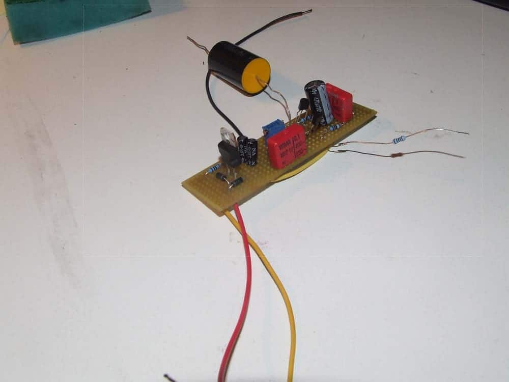

bata bane Napisano April 22, 2010 Autor #443 Napisano April 22, 2010 He,he, lako je vama sprdati se sa dotoreom, e a kad vas bude bolelo bice nego ko se na mleko opece taj i u jogurt duva.... da proverim, LM317 odozgo strana je ona koje ne ide na hladnjak..
sstrsat Napisano April 22, 2010 #444 Napisano April 22, 2010 Je, ta strana je odozgoA ovdi mu ne triba nikakov hladnjak. Kroz njega ce tec manje od 20mA (oko 10 mA kroz balast otpornik 3,3K i oko 10 mA kroz Si tranzistore. Ne znam koliki je tocno napon na velikim elkima u ispravljacu ali pretpostavljan da ni veci od 40V (ako i toliko) i pri tim uvirima ce LM317 disipirat bidnih 200mW.Stavi ga na malu plocicu tako da bude blizu Si tranzistorima
bata bane Napisano April 22, 2010 Autor #445 Napisano April 22, 2010 malopre stavih mog malog asistenta na spavanje pa sam na miru zalemio ostatak Sutra cu iskopati ispravljac iz starog Ge ampa...pa na povezivanje i probu
sstrsat Napisano April 22, 2010 #446 Napisano April 22, 2010 OK, koliko se iz slike moze vidit, sve izgleda spojeno i diode izgledaju ispravno okrenute. Sa vridnostima komponenti koje sam stavil na shemu bi na izlazu iz LM317 tribalo bit nekih 33V, bazirano na tome da ispravljac iz starog Ge ampa daje na izlazu 32,5V. Ajde prije nego ca ulazni dio povezes sa Ge izlazom i stavis sve pod napon, prikljuci ovo samo na ispravljac i to proviri. Cisto za svaki slucaj.
bata bane Napisano April 22, 2010 Autor #447 Napisano April 22, 2010 OK, koliko se iz slike moze vidit, sve izgleda spojeno i diode izgledaju ispravno okrenute. Sa vridnostima komponenti koje sam stavil na shemu bi na izlazu iz LM317 tribalo bit nekih 33V, bazirano na tome da ispravljac iz starog Ge ampa daje na izlazu 32,5V. Ajde prije nego ca ulazni dio povezes sa Ge izlazom i stavis sve pod napon, prikljuci ovo samo na ispravljac i to proviri. Cisto za svaki slucaj.Zamalo da se zahebem otrco sam do ispravljaca, ali sam se sreca setio da mi nedostaje otpornik od 3,3K koji cu sutra da nabavim i stavim
sstrsat Napisano April 22, 2010 #448 Napisano April 22, 2010 Ma taj otpornik od 3,3K je vise sigureca nego potriba. Kako LM317 pita neku minimalnu struju za ispravan rad onda je on zato tu. Delalo bi virovatni i bez njega ali neka ipak bude prisutan. Vridnost ni kriticna, recimo da je je sve ca je nize od 8K u redu ali nima potribe ic prenisko jer samo povecavas disipaciju na otporniku. Mozes stavit komotno 5,6K; 4,7K; 3,9K 2,7K.. tako da ne moras poc do butige zbog jednog otpornika

bata bane Napisano April 23, 2010 Autor #451 Napisano April 23, 2010 Pre nego bilo sta pokusam , da se prvo iskonsultujem Skinuo sam ispravljac sa starog Ge amp-a, i prvo izmerio napone, na grecu je bio 45.5V, a na ispravljacu 34.5V. Posto se malo razlikuje od onoga sto smo pricali , reko prvo da proverim jel da probam bilo sta Stavio sam osigurac od 3.15A na + napajnje stabilisanog izlaza, ako nisam dobro uradio cisto da proverim.Posto cu prvo da testiram plocicu sa Si tranzistorima i Lm317 jer treba da premerim napon na otporniku od 220 oma (al sam postao oprezan )

sstrsat Napisano April 23, 2010 #453 Napisano April 23, 2010 Pre nego bilo sta pokusam , da se prvo iskonsultujem Skinuo sam ispravljac sa starog Ge amp-a, i prvo izmerio napone, na grecu je bio 45.5V, a na ispravljacu 34.5V. Posto se malo razlikuje od onoga sto smo pricali , reko prvo da proverim jel da probam bilo sta Stavio sam osigurac od 3.15A na + napajnje stabilisanog izlaza, ako nisam dobro uradio cisto da proverim.Posto cu prvo da testiram plocicu sa Si tranzistorima i Lm317 jer treba da premerim napon na otporniku od 220 oma (al sam postao oprezan )Je, i triba bit oprezanOsigurac radije stavi unutar ispravljaca, tako da bude izmadju zadnjeg elka i samog sklopa stabilizatora. Jedan razlog za ovo je da u slucaju da dojde do njegovog izgaranja obori istovremeno obadva napajanja a drugi je ca poneki osiguraci znaju imat ponesto otpora pa da taj otpor ne stavljamo direktno prema Ge dilu. Napon na izlazu iz LM317 mjeri na pinu oznacenom sa "out" i tribal bi bit oko 33V. Bit ce danas malo na preskoke jer imam prilicno posla tako da se ne cudis ako koji odgovor malo zakasni

bata bane Napisano April 23, 2010 Autor #456 Napisano April 23, 2010 Bem i FaceBook, nikako da stignem na red na komp, a u ovakvim situacijama dobri medju-kucni odnosi su jako vazni Uhvato sam pola sata slobodno pa sam isprobao stabilizator, a na njemu 33.2V pice za kafanu nije bilo belog dima ...sta reci rodjen sam za elektroniku :)No shalu na stranu, probacu veceras da uradim test1, ako nista, bar da povezem zicke pa sutra Dan D

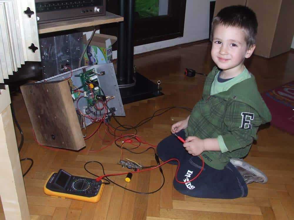

bata bane Napisano April 23, 2010 Autor #458 Napisano April 23, 2010 Skrivenom kamerom su uhvaceni na delu subverzini elementi
bata bane Napisano April 23, 2010 Autor #459 Napisano April 23, 2010 Ali ako se osicas odmoran i oran, samo naprvo. I nec mi govori da ti je voljni moment jako visok sad kad je stabilizator za Si del porodelal. A svi ti testovi po redu kako su navedeni su ustvari vrlo kratkiCela skalamerija mi je u sred dnevne sobe, crkoh da sad to sve probam, ali moram na miru i tisini to da uradim, ubise me asistenti. Ipak je to struja

Zen Mod Napisano April 23, 2010 #462 Napisano April 23, 2010 Skrivenom kamerom su uhvaceni na delu subverzini elementi ulepsa mi dan sos ovu fotku
