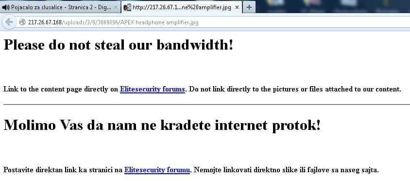

Zen Mod Napisano Novembar 8, 2012 #23 Napisano Novembar 8, 2012 do not steal our precious bandwidth ....... :rofl:pa skini pot sa ulazaili stavi posten buffer na izlaz preampa i kooliraj

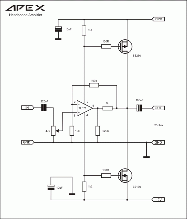

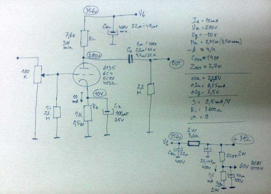

Beli_Ninja Napisano Novembar 8, 2012 #24 Napisano Novembar 8, 2012 Ma skinuo bih ja taj pot nego ne znam kako ce ovom Apexovom pojacalu prijati 4.4 x 2V na ulazu?Moze li taj buffer da bude ugradjen u kutiju pojacala kao podsklop koji zahteva preamp? Posto sam prikupio sve delove za preamp ne odgovara mi da budzim jos koje stosta u kutiju preampa jer mi to ne dozvoljava ni trafo ni prostor u kutiji preampa (koju sam vec resio)?

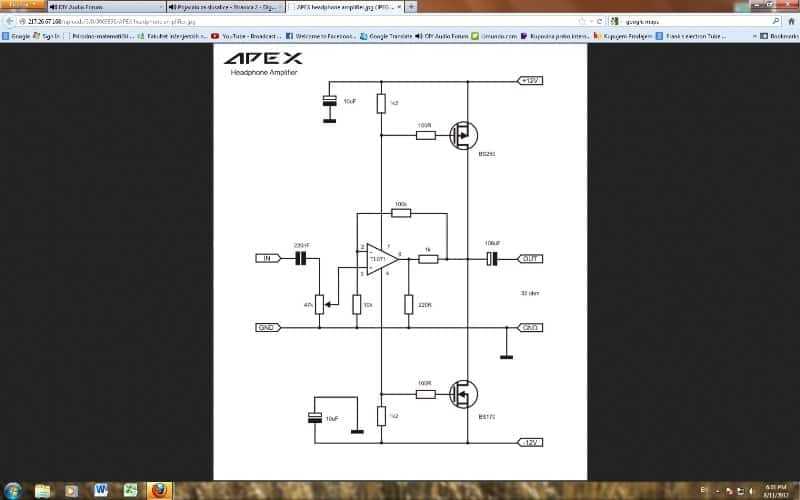

Sipi Napisano Novembar 8, 2012 #25 Napisano Novembar 8, 2012 Ma skinuo bih ja taj pot nego ne znam kako ce ovom Apexovom pojacalu prijati 4.4 x 2V na ulazu?...A zasto bi na pojacalo doslo 8.8V ? zar preamp nema na svom ulazu pot ?BTW, link koji si dao ne vodi nikuda - daj link na post jer taj server ne dozvoljava linkovanje na samu sliku.ili re-uploaduj sliku ovde, ovako:Uffff, ne bih zeleo da slusam muziku sa tog headampa, sorry...
Beli_Ninja Napisano Novembar 8, 2012 #26 Napisano Novembar 8, 2012 A zasto bi na pojacalo doslo 8.8V ? zar preamp nema na svom ulazu pot ?BTW, link koji si dao ne vodi nikuda - daj link na post jer taj server ne dozvoljava linkovanje na samu sliku.ili re-uploaduj sliku ovde, ovako:Uffff, ne bih zeleo da slusam muziku sa tog headampa, sorry...Sipi, meni linkovi lepo rade, ali priznajem da sam trebao da uploadujem sliku. Inace, rado bih napravio onaj tvoj headamp sto sam predlozio markonisu u postu #20 u ovoj temi ali njega bih ipak u neku drugu kutiju sa bljim napajanjem itd. Sada zelim nesto sto ce da zadovolji one kriterijume koje sam naveo. Mozda imas neko resenje za mene?Inace preamp ima pot 100k ali sta ako je pot na max volumenu (min otpornost) onda je 8.8V na izlazu preampa (nadam se da ne lupam gluposti).
Zvu Napisano Novembar 8, 2012 #27 Napisano Novembar 8, 2012 ...meni linkovi lepo rade...Meni iskoči ovo:
HomeMadeAudioProject Napisano Novembar 8, 2012 #28 Napisano Novembar 8, 2012 to je pravljeno i radi,mada ni sam Mile nije naveo da se radi o vrhunskom uredjaju vec necemu dobrom za pocetnicki uradi-sam. Ima na ESP stranici projekat za slusalice na +/- napajanju,ako se dobro sjecam koristi po jedan op-amp i u izlazu bd139/140.ne bi trebalo da je problem uraditi plocicu za tako nesto. nisam ga licno slusao(slican jesam i zvucao je 0k,malo mekano oko basa ali...stvar ukusa) a opet on (autor) sam kaze da spada u hi-fi. posto su tvoji limiti manje zahtijevni vjerujem da bi ti ovo odgovaralo. kad dodjem kuci pogledacu tacno koji je projekat mada neces imati problem ni sam da ga nadjes. evo ga: http://sound.westhos.../project113.htm
Sipi Napisano Novembar 8, 2012 #29 Napisano Novembar 8, 2012 Prosto, malecko, dual PS, bez hladnjaka, a svira bolje od GC: http://de.farnell.co...-smd/dp/1078283 Imas sve u datasheet-u... BTW, tebi onaj link radi jer si imao korisnicku sesiju na tom sajtu i tvoj browser je pojeo cookie. Ko hoce spolja da uleti - corak...
Beli_Ninja Napisano Novembar 8, 2012 #30 Napisano Novembar 8, 2012 Evo, radi lepo niko mi ne kaze da mu bilo sta kradem
Zen Mod Napisano Novembar 8, 2012 #31 Napisano Novembar 8, 2012 procitao tvoj cookie , jer si verovatno clan na forumu
d.veljko Napisano Novembar 8, 2012 #32 Napisano Novembar 8, 2012 BTW, tebi onaj link radi jer si imao korisnicku sesiju na tom sajtu i tvoj browser je pojeo cookie. Ko hoce spolja da uleti - corak... Meni iskoči ovo:Za linkove sa ES-a:Iskopirati adresu sa postavljenog linka u postu i nalepiti u novom tab-u... to ce raditi. Ume da bude nepotrebno vadjenje i ponovno kacenje slika...

Beli_Ninja Napisano Novembar 8, 2012 #34 Napisano Novembar 8, 2012 evo ga:http://sound.westhos.../project113.htmCini mi se da bi mu moj preamp bio malo overload.Prosto, malecko, dual PS, bez hladnjaka, a svira bolje od GC:http://de.farnell.co...-smd/dp/1078283Imas sve u datasheet-u... ...Ocekivao sa nesto diskretno od tebe procitao tvoj cookie , jer si verovatno clan na forumuNisam clan tog foruma, slika je i tamo linkovana.
Sipi Napisano Novembar 8, 2012 #35 Napisano Novembar 8, 2012 ...Ocekivao sa nesto diskretno od tebe .....Ne moze diskretno i bez hladnjaka a da svira bolje od tog chipa...Nisam clan tog foruma, slika je i tamo linkovana.Nije bitno da li si clan, vazno je da si na tom sajtu imao korisnicku sesiju i da je tvoj browser pojeo cookie. Ko dodje sa strane, bez cookie-ja i skoci pravo na binarni fajl, dobije corak.Okani se srafova i osovina, vreme je da vidis kako funkcionise ostatak planete...
