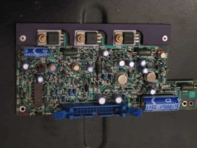

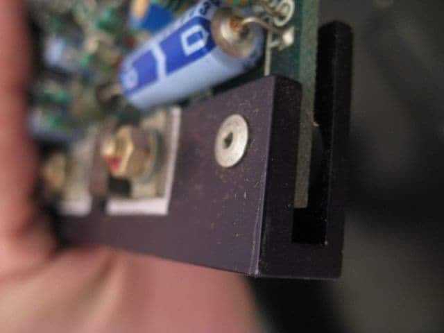

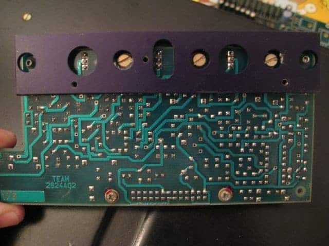

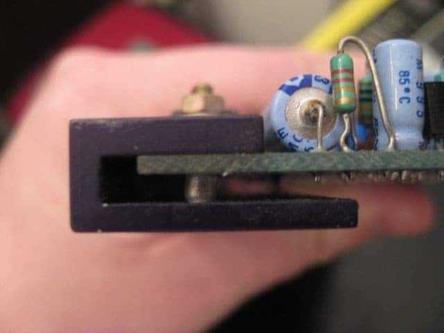

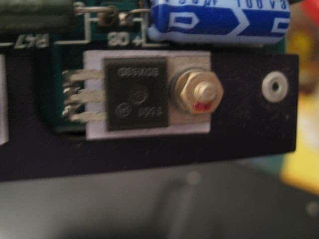

ManicP Napisano Februar 16, 2011 Share #1 Napisano Februar 16, 2011 Skoro mi u ruke stigle pločke za kanibalizaciju, pa se ovo pričvršćivanje poluprovodnika učinilo zanimljivo. Možda nekom pomogne...Na slikama se u principu sve vidi, U profil je učvršćen za PCB a na njega ušrafljeni poluprovodnici. Ostavljene su rupe na profilu za pristup PCB-u za lemljenje i stezanje šrafova. Ova pločica je se posle montira na stranicu Al kutije pomoću rupica na donjoj strani sa urezanim navojima M3 tako da se preko U profila odvodi toplota na kućište. Lepo za servis jer se odviju dva šrafa i cela pločica izvadi iz kutije...Lepo se ovo neko dosetio Link to comment Podeli na ovim sajtovima More sharing options...

ManicP Napisano Februar 16, 2011 Autor Share #4 Napisano Februar 16, 2011 E takoj nešto, samo je U profil okrenut za 90 stepeni po uzdužnoj osi tako da jedan krak leži uz kućište uređaja i odvodi toplotu na njega, što jes suština, jer je kućište obično poveća metalna površina. Ovde je koliko vidim U profil na pločici ozgo i on sam glumi hladnjak, bez kontakta sa kućištem. Kako god, i ovo ću da zapamtim... Link to comment Podeli na ovim sajtovima More sharing options...
