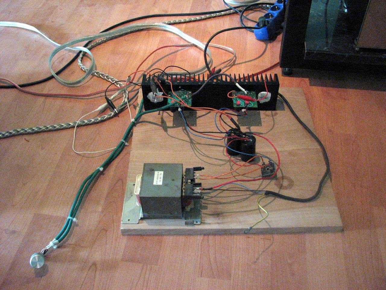

Test faza, sve rasklopljeno i sklapamo sve korak po korak, ispočetka.Faza #1: Hladnjak i dva kanala. Dva komada 10.000uF u ispravljaču, običan kockasti 35A grec, trafo iz Technicsovog AV procesora, matematički oko 300VA (al' sad to i nema veze je li 250 ili 300), uzemljenje sa mreže nije nigde spojeno, ulaz preko 10k potenciometra i mikrofonskih kablova, srednji izvod sa sekundara trafoa na centralnu tačku C bloka, odatle idu i minusi na zvučnike. Rezultat: Na zvučnicima se ne čuje ništa od smetnji. Tek se nazire malo bruma ali tek kada se skoro ušnom školjkom dodirne membrana. Na pola metra od zvučnika se ne čuje ništa. Dakle, ovo je po mojim kriterijumima odlično. Smetnje se ne pojavljuju ni u jednoj mogućoj poziciji klizača potenciometra, dakle, ni zatvoren, ni skroz otvoren ulaz. Sledi sledeća faza, proba sa dupliranim C blokom (4x10mF) koji je do sada bio korišten.Daska rulez... :crazyrocker:post-13-0-94197100-1302938136_thumb.jpg

Konačno smo se približili idealnoj tišini. Zapravo, ne mogu da čujem ama baš ništa iz zvučnika sa dva modula, a uključeno... Pot na najtiše ili na najglasnije, nema razlike. Elem, vraćen trafoj od torusa sa dva nezavisna sekundara, iza toga idu 2 gratz mosta sa MBR20100 a elektrolite (C-bank od 4 komada po 10mF) sam nalemio na preostalu pločicu iz grupnjaka za F5. No noise at all. :connie_nutzo: Daklem, ovo je za dobar početak. Idemo dalje...

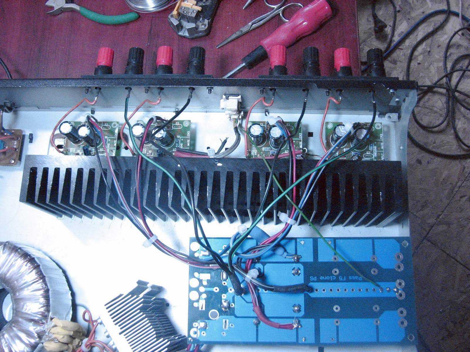

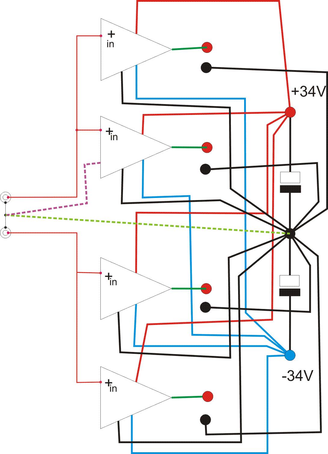

Evo, ako sad neću poludeti, nikada neću...Sastavim pojačalo, isprobam, sve je u redu. Probam dva modula, sve je u redu, probam četiri modula, sve je u redu. Stavim u kutiju, zuji. Prilažem šemu uvezivanja...post-13-0-45832900-1303631894_thumb.gifKondenzatori su 4x10mF plus na svakom modulu ima po dva od 1mF i 0.47uF (ove potonje nisam ucrtavao) Elem, svaki modul, kako je i nacrtano, na predviđene tačke dobija plus, minus i napojnu masu. Sve sa iste tačke na PSU pločici. Odatle, masu dobijaju i zasebnim vodovima minus polovi na klemama za zvučnike. Kao što je i nacrtano, na ulazu se nalazi konfekcijski par RCA utičnica sa zajedničkom masom (signalnom)Trenutačno je ta masa spojena na način kako prikazuje zelena isprekidana linija, dakle, od centralne tačke mase na PSU do RCA mase. Kada se pojačalo uključi, bez ulaznog signala, ulazi otvoreni, ima nešto malo bruma (kojeg nije bilo kada je sve ovo bilo na dasci - napominjem da ništa od elemenata nema nikakav električni kontakt sa metalnim kućištem!), međutim, kada se ulazi kratko spoje (da bi se dobila čista nula na ulazu) onda dolazi do bruma, i to značajno većeg nego sa otvorenim ulazima.Zaključujem da se tu stvara neka petlja.Sledi prebacivanje sa postojećeg spoja, na spoj koji je na crtežu obeležen ljubičastom isprekidanom linijom.Ako i onda budem imao ovakav problem, onda više ne znam kako da spojim a da valja.Ostaje mi još opcija da konfekcijski 2 u 1 ulazni konektor zamenim zasebnim konektorima koji imaju zasebne mase, međutim, postavlja mi se pitanje da ako recimo dovedem na dva RCA zasebno mase sa dva kanala, spajanjem na izvor u kojem su mase spojene, opet dolazi do petlje. Dakle, jedino da dovedem na oba konektora tonsku masu sa jedne od pločica i da se nadam da će to pomoći.post-13-0-32293900-1303633099_thumb.jpgNe znam koliko slika pomaže, a na slici sada napojna masa i masa zvučnika i masa za RCA nisu u jednoj tački, pokušao sam da razdvajanjem i odvmicanjem rešim problem, ali nije pomoglo.
Prebacivanje na ljubičasti isprekidani vod je obustavilo brujanje kod kratkog spoja na ulazu. Trenutačno bruji sve jednako, bez obzira na to da li je ulaz kratko spojen, ili otvoren. Masa za zvučnike i napajanje pločica je opet u istoj tačci, i fizički. Pretpostavljam da se tokom slušanja muzike to ne bi čulo, ali se još uvek čuje nešto bruma. Sledeća stvar je da čim iskopam dovoljno adekvatnih kondenzatora, sklopim DC bloker. Tokom rada pumpe za vodu (nemamo priključak na gradsku vodovodnu mrežu) zujanje postaje nesnošljivo i poklapa se sa ritmom rada pumpe (uklj-isklj)... Baš sam ja jedno isfrustrirano sonče od biča...

Da probam bez crtanja:signalne mase sa pojedinih pojacavaca odvojiti galvanski od mase napajanjasignalne mase pojedinacno odvesti na centralnu tacku masemase pojedinih RCA ulaza takodje posebnim vodom do ctmminus od zvucnika sa ctm

I ja sam se pitao šta će mi 4 kanala. Onda su mi rekli (dva koja smatram najpozvanijima da mi daju savete) pošto imam osam midbas drajvera po kanalu a teram ih na 4 oma, da dodam još po jedan modul po kanalu i da teram u sektorima po 8 oma, 4 drajvera po pojačalu. I ja, poučen pređašnjim iskustvima, poslušam ih i uvalim se u ovu gabulu. Inače, kao što rekoh, sada nema više bruma sa kratkospojenim ulazom, odnosno, da budem precizan, postojeći brum se ne povećava. Masa signala je dovedena na RCA konektorsku masu kao na crtežu, preko ljubičaste isprekidane linije. Zelena poništena. Napon napajanja je +/-34V plus minus do jedan volt max, mereno sa dva instrumenta istovremeno, pošto kod mene napon izuzetno jako i često osciluje u mreži pa bih između dva merenja uvek mogao dobiti različite vrednosti u jedinici vremena. sve 4 čipa su ispravna. Zujanje/brujanje nije bilo prisutno dok nisam sve strpao u kutiju, tj dok je sve bilo na dasci.

Ajd, probaj pogledati u crtež i fotku i nacrtaj samo razliku. Možeš i brljati po mom crtežu.Ne razumem kako bih mogao odvojiti galvanski mase napajanja pojedinih modula kada svi dobijaju napajanje sa istog ispravljača.Svaki modul već ima po jednu žicu do CTM. Svaka dodatna žica bi kreirala petlju.RCA konektor je kao na crtežu, konfekcijski, ima samo jednu, zajedničku masu. Dva plusa.Minus zvučnika jeste na CTM.
Stein vodovi mase za pojacavace moraju ici bukvalno iz iste tacke odakle i zvucnicke mase. Na toj maloj duzini dolazi ipak do brujanja usled punjenja elektrolita narocito sto su ti oni dalji elektoliti na istom vodu gde i signalne mase. ovo se osciloskopom lako vidi posmatrajuci signal izmedju te dve mase na plocici napajanja

Rekoh već, premešteno sve u istu CTM...post-13-0-76720600-1303709317_thumb.jpg
