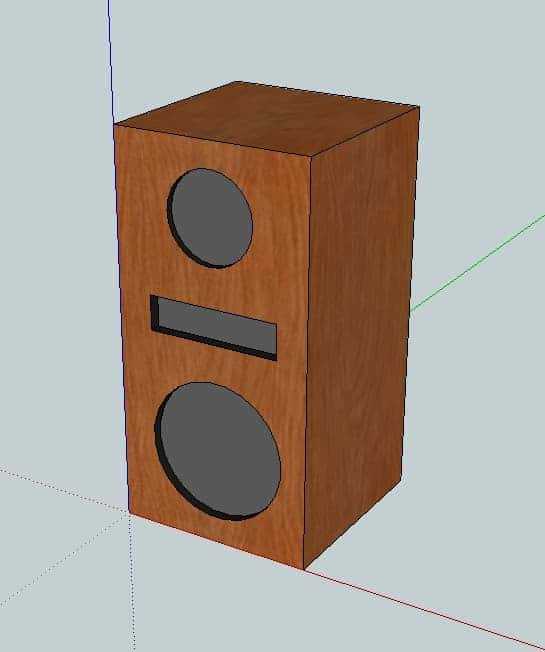

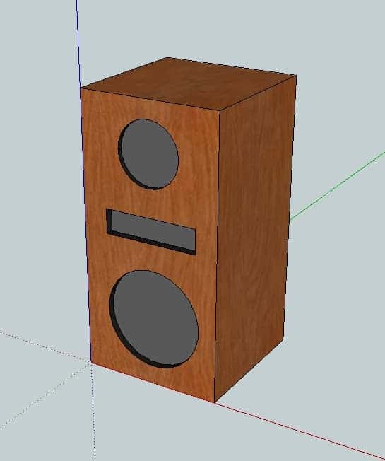

laky_va Napisano Jun 21, 2011 Autor Share #6 Napisano Jun 21, 2011 Al malo me plasi izgled.. To bi trebalo da izgleda ovako nekako Link to comment Podeli na ovim sajtovima More sharing options...

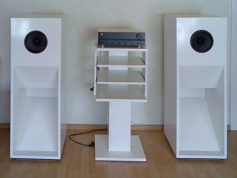

laky_va Napisano Jul 21, 2011 Autor Share #22 Napisano Jul 21, 2011 Horne Link to comment Podeli na ovim sajtovima More sharing options...
