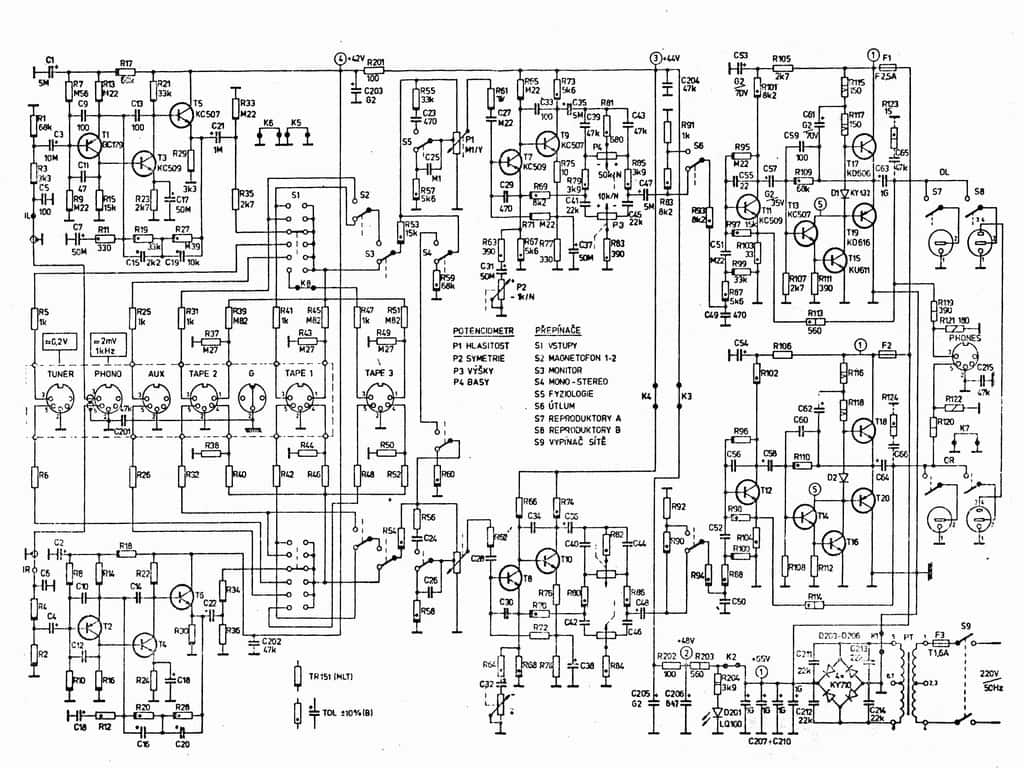

jel ima neko mozda semu ,moze ceo uredjaj a moze i samo pojacalo posto me taj deo zanima, od Ei-Nis HSR 140 http://www.limundo.com/aukcija-Radio-aparat-HSR-140-HI-FI-140-EI-NIS-86981 ovo ako nekome znaci slika
Vidim da svi nešto samo komentarišu a niko ništa ne radi da postuje šemu...http://www.eserviceinfo.com/downloadsm/57965/Ei%20Nis_Hi-Fi%20160%20%28HSR%20160%29.htmlhttp://217.26.67.168/uploads/2/1/2172001/HSR160.jpgEi Hi-Fi 160 (HSR 160).rar(u arhivi je pdf fajl)
