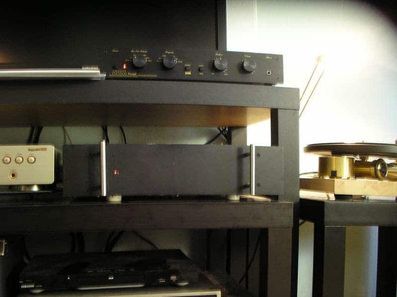

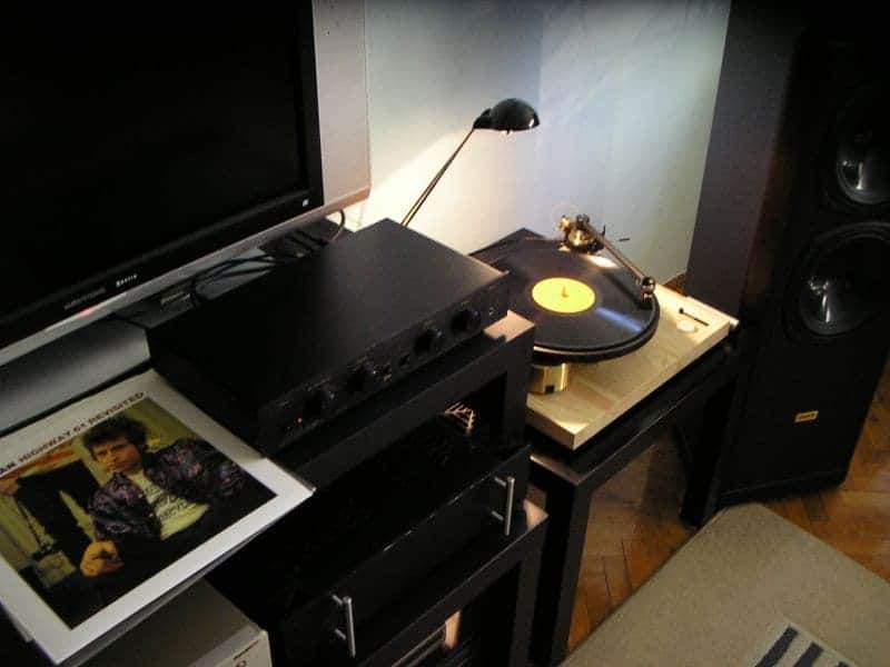

paja959 Napisano Novembar 27, 2010 Share #1 Napisano Novembar 27, 2010 Pozz.svima !Molio bih za pomc:sta bi ovo moglo da bude "koncepcijski"?..znam da ce da bude pitanje "laicko",al sta cu kad sam za citanje sa dlana/gledanja samo unutrasnjost neke sprave,a i da imam semu "truba i sax" ujedno To je opcija na Sonido A skool AAM 210:http://www.sonido.hu/hun/aam210.htmsamo je doslo do "povecanja" snage na nekih 2x50W/(Ohm"(2x25W/4Ohm)..to je predvidjeno bilo za Aion,samo je doslo do cepanja nekih interesa,pa se to sretalo eventualno samo kod nekih krajnjih korisnika..Babelfish,Pass F3/4/5?Hvala unapred,jedino sto imam par fotografija skinuto sa foruma...sonicno pitko,otvoreno,leprsavo bez napora svira su neki moji prvi utisci sa AVM i Klotz La Grange IC,Evidence Siren II i D700-kama Link to comment Podeli na ovim sajtovima More sharing options...

Zen Mod Napisano Novembar 27, 2010 Share #3 Napisano Novembar 27, 2010 poznato od ranije - to je neki od Aleph-a , ako se ne varamkad smo to videli prvi puta - cini mi se da su fotke bile malo vece ..... Link to comment Podeli na ovim sajtovima More sharing options...
stein Napisano Novembar 27, 2010 Share #4 Napisano Novembar 27, 2010 Sa 10W po kanalu, SingleEnded u A klasi i nekih 37.5W disipacije po kanalu, znam šta nije. Nije PASSova standardna šema jer je disipacija po kanalu ili premala za F seriju (koja je bajdevej novijeg datuma od datuma slika ako datum štima na slikama), ili se malverziralo naponom napajanja kao kod "Mini-Aleph"-a, ali sama činjenica da stoji šta stoji na početku, dakle, SE topologija, rad u A klasi, vizualno dovoljno "safta" u napajanju (na čega upućuju slike uređaja)... Ako se išlo na 50W, onda teoretski može da bude i A5. Teoretski, može da bude i neki "tretirani" PASS, ali može da bude i Krell, može da bude bilo šta sa menija eksluzive... Pretpostavljam da to nije merodavno ako uređaj radi svoj posao kako valja... Link to comment Podeli na ovim sajtovima More sharing options...
paja959 Napisano Novembar 27, 2010 Autor Share #5 Napisano Novembar 27, 2010 @Zen:tacno slike mozda u vecoj rezoluciji sam vec postavljao na drugi [email protected] sto sam i tada bio u nedoumici:,tako sam i sada,krenulo se verovatno od tog projekta Sonido 210-ke,samo sa vise snage....dobro se secam izjave glavnog odgovornog uzrocnika(?) cele ove skalamerije..."ocu 210-ku,ali sa vise snage za svoje ATC 100-ke"...tema je bizarna jos vises tim sto je "izjavljivac" prije toga koristio ML 333 i bio totalno nezadovoljan..tipican primer za hifi "brojke su samo statisticki podatak,i nista vise,i da u nekim slucajevima DIY moze da obuzda neukrocene konje brendovanog"... Link to comment Podeli na ovim sajtovima More sharing options...
