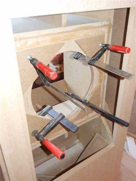

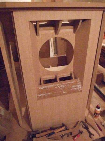

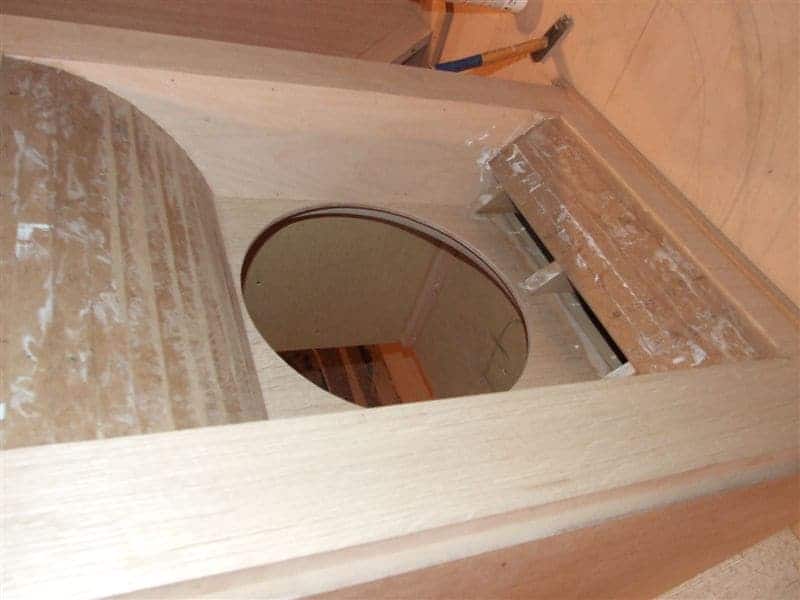

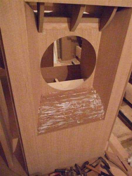

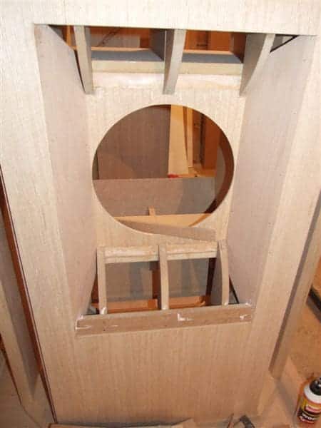

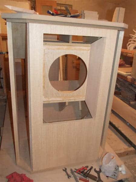

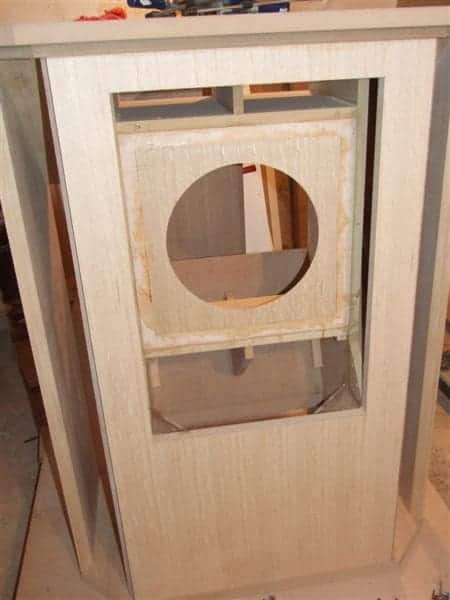

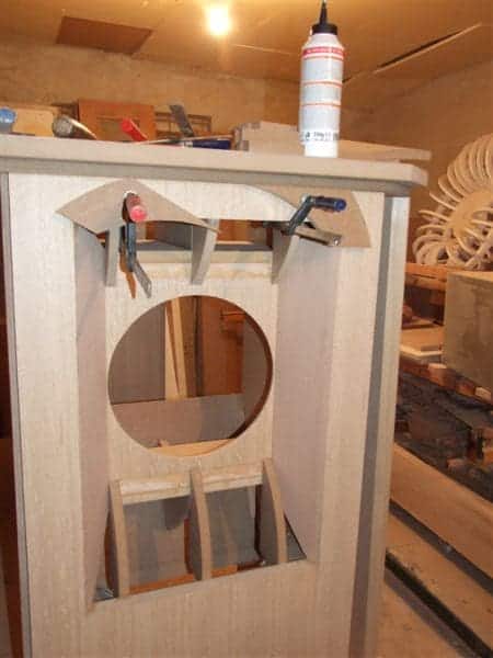

Eci Napisano Oktobar 25, 2010 Autor #67 Napisano Oktobar 25, 2010 Ubačeni trouglovi ( crvene strelice ), pogled od nazad The triangles are inserted (red arrows), rear view

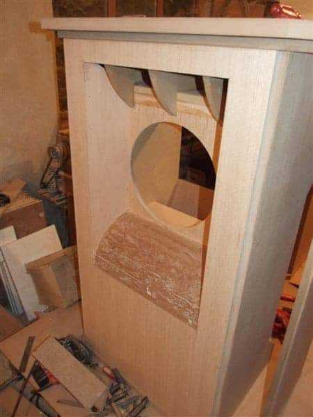

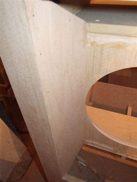

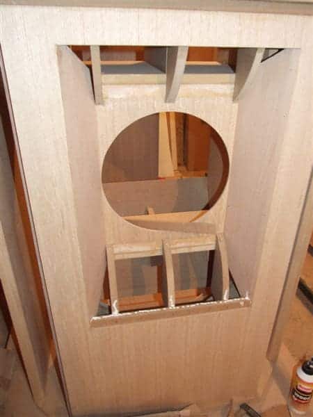

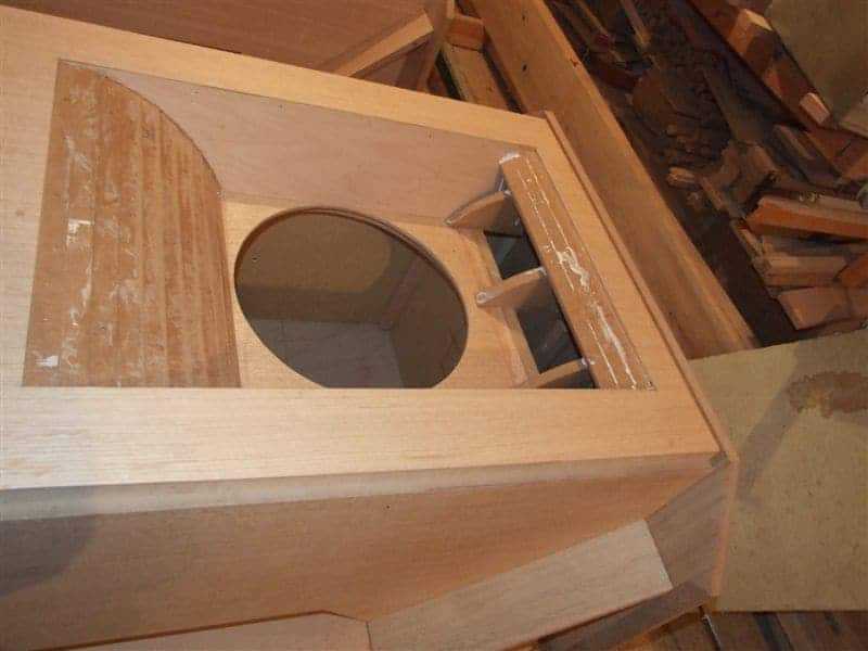

Eci Napisano Oktobar 25, 2010 Autor #68 Napisano Oktobar 25, 2010 Pogled od napred, kompletirane stranice tunela Front View, the tunnel sides are completed

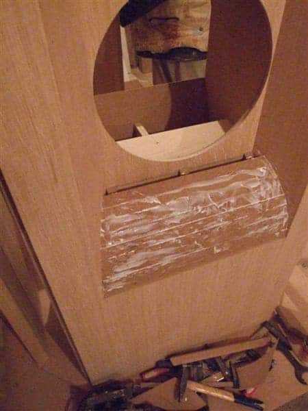

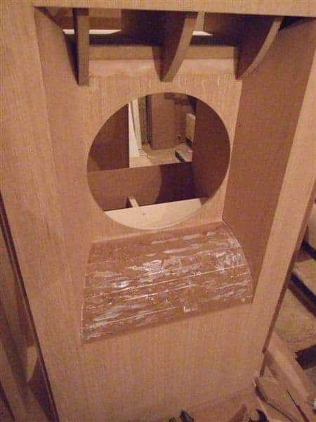

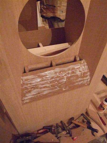

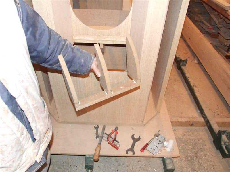

Eci Napisano Oktobar 25, 2010 Autor #69 Napisano Oktobar 25, 2010 Pogled od nazad, vidi se razmak izmedju dela W i P , kao i ulazi u tunele ( dole ) levo i desno Rear View , you can see the gap between parts W and P, also ( down below ) the beginning of left and right tunnel

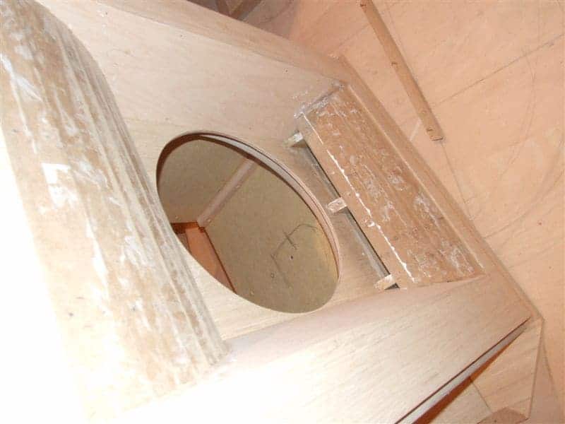

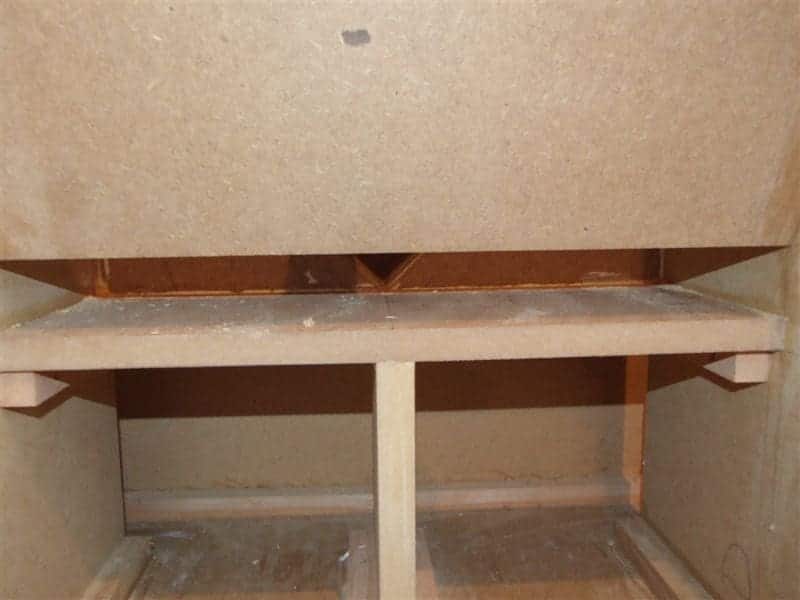

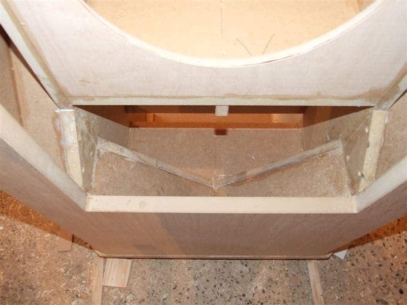

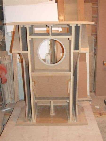

Eci Napisano Oktobar 25, 2010 Autor #70 Napisano Oktobar 25, 2010 Pogled od nazad posle svih ovih zahvata Rear View , after these procedures

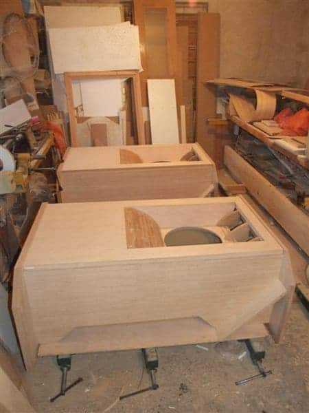

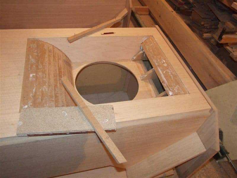

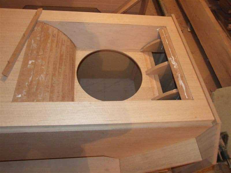

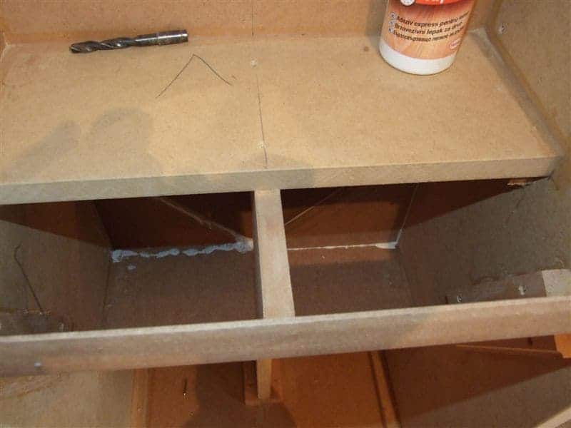

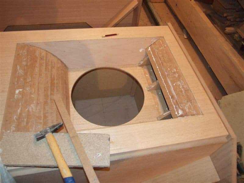

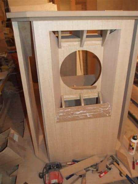

Eci Napisano Oktobar 25, 2010 Autor #71 Napisano Oktobar 25, 2010 Furniranje dela S1 Pasting the veneer on the part S1
Eci Napisano Oktobar 25, 2010 Autor #72 Napisano Oktobar 25, 2010 Furniran S1.Stranice A nisu zalepljene, gornja ploča G nije zalepljena. Razlog je velika težina kutija, koje će se u kasnijim koracima morati okretati. Part S1 veneered.The A sides are not fixed, the top plate G is also not fixed in this moment to the box. The reason is the large weight of the boxes, which should be rotate in later steps of production

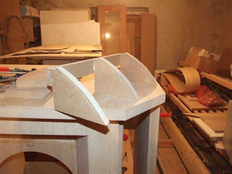

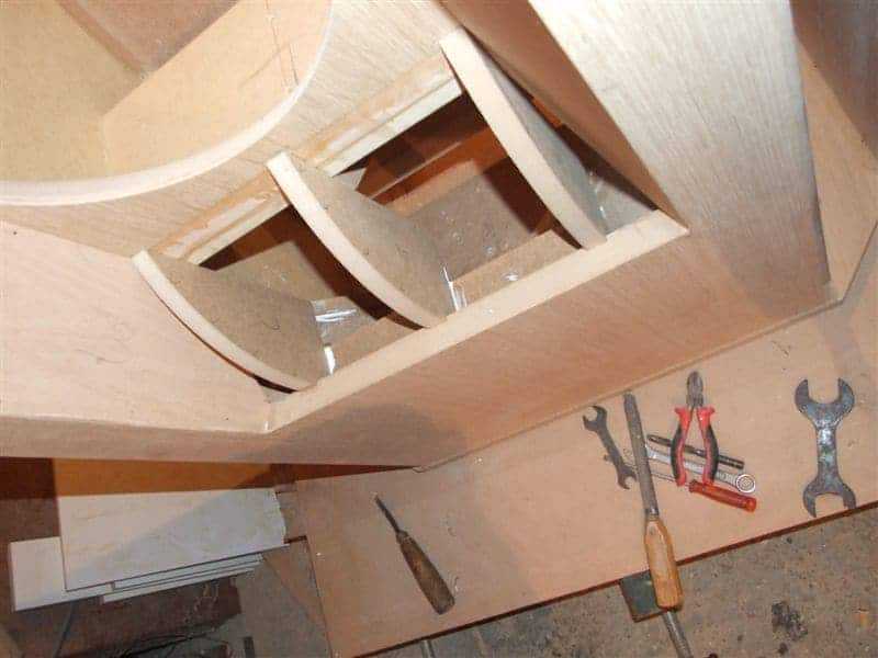

Eci Napisano Oktobar 25, 2010 Autor #73 Napisano Oktobar 25, 2010 Ubacivanje dela K, desno Adding of the part K, right
Eci Napisano Oktobar 25, 2010 Autor #75 Napisano Oktobar 25, 2010 Pogled od napred posle ubacivanja K Front View , K parts are added

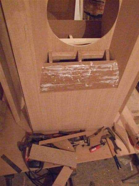

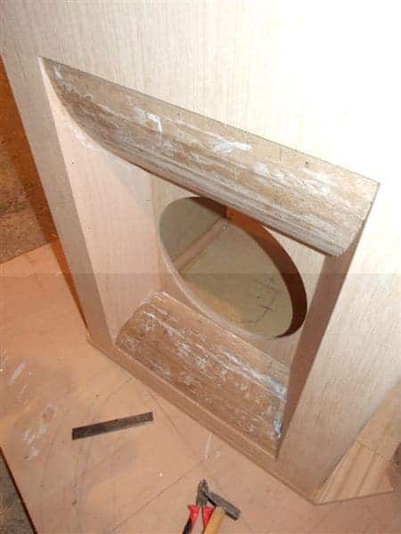

Eci Napisano Oktobar 25, 2010 Autor #76 Napisano Oktobar 25, 2010 Ovaj deo nije na crtežima. Ovako rešenje je primenjeno za formiranje krivina prednje horne. Napravljen je nosač, koji naleže 5mm na otvor prednje strane H, i jedan deo iznutra na H. Zadnji deo nosača naleže na S1. Isto, nosač je uradjen i za gornju krivinu, sa istim principom naleganja na H i S1.Nosač za formiranje donje krivine This part is not on the drawings. This solution was applied to form the curve of the front horn. There was made a carrier which one part lays 5mm on the hole of the front side H, and the other part lays inside the H. The rear part of the carrier lays on the S1. The same way, another carrier was made for the upper curve too, with the same principle of laying on H and S1.On the picture : carrier for forming the lower curve

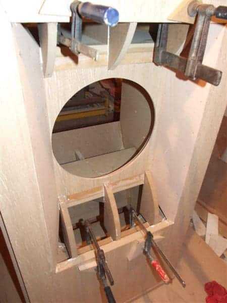

Eci Napisano Oktobar 25, 2010 Autor #77 Napisano Oktobar 25, 2010 Postavljen donji nosač The lower carrier added
Eci Napisano Oktobar 25, 2010 Autor #78 Napisano Oktobar 25, 2010 Nosač za formiranje gornje krivine Carrier for forming the upper curve
Eci Napisano Oktobar 25, 2010 Autor #79 Napisano Oktobar 25, 2010 Postavljen gornji nosač The upper carrier added
Eci Napisano Oktobar 25, 2010 Autor #80 Napisano Oktobar 25, 2010 Postavljeni nosači The carriers are set

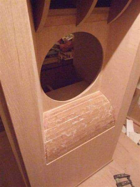

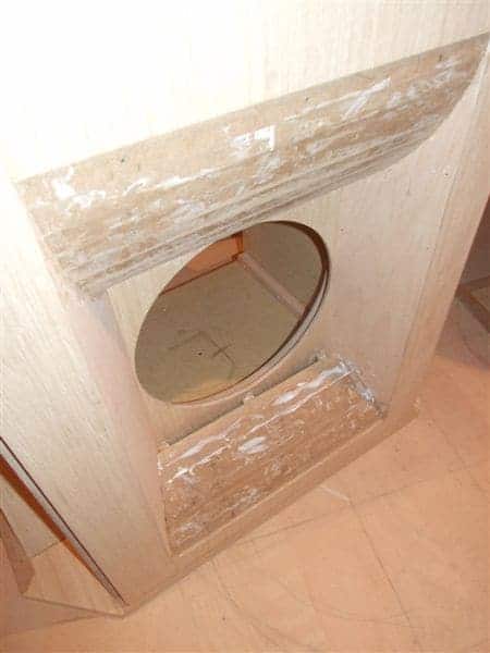

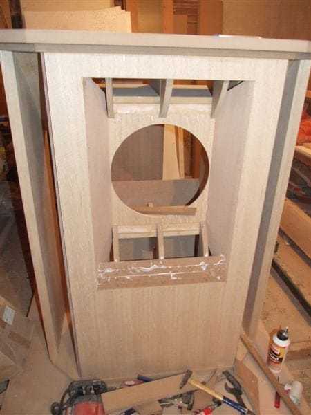

Eci Napisano Oktobar 25, 2010 Autor #81 Napisano Oktobar 25, 2010 Formiranje gornje i donje krivine je izvedeno sa MDF 19mm, svaka MDF letvica je obradjena sa 4 strane, pošto se dimenzije menjaju sa promenom nagiba.. Forming the upper and lower curve was realized with 19mm thick MDF. Each MDF strip was processed from four sides, because the dimensions are vary with the change of slope ..
Eci Napisano Oktobar 25, 2010 Autor #84 Napisano Oktobar 25, 2010 I gotova je donja krivina And the lower curve is finished

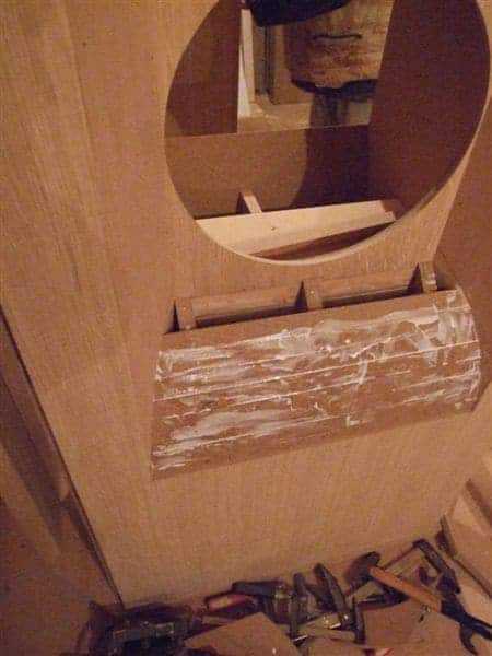

Eci Napisano Oktobar 25, 2010 Autor #85 Napisano Oktobar 25, 2010 Kutije se zatim polože na ledja, radi formiranja gornje krivine sa MDF letvicama. Svaka se posebno obradjuje kao i kod donje krivine. After this process the boxes should be laid on the rear side, to form the upper curve with MDF strips. Every strip should be especially processed, like by the lower curve.
Eci Napisano Oktobar 25, 2010 Autor #86 Napisano Oktobar 25, 2010 I kreću letvice. Obe kutije su radjene istovremeno. And the strips setting begins. Both boxes are done simultaneously.

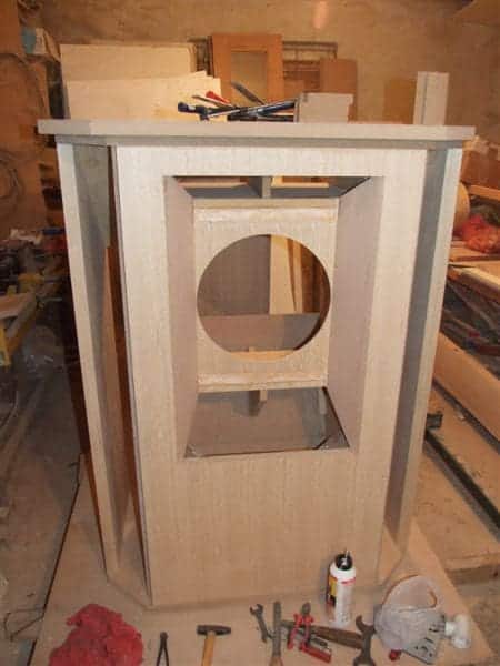

Eci Napisano Oktobar 25, 2010 Autor #88 Napisano Oktobar 25, 2010 Već na prethodnoj slici, kutije su okrenute - stoje na delu T, zbog velikog nagiba lakše je postavljati MDF letviceZavršena gornja krivina On the previous picture, the boxes are already turned ,and laying on the part T, because the large slope; it is easier to set the MDF stripsThe upper curve is completed
