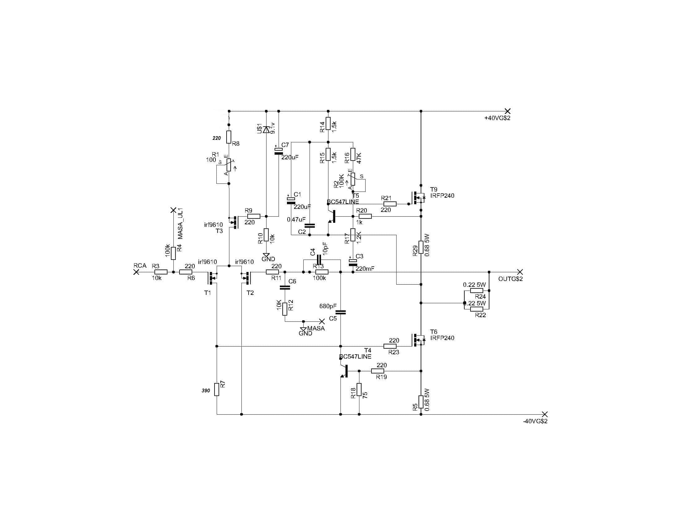

misa Napisano Septembar 29, 2010 #1 Napisano Septembar 29, 2010 Kao sto pise gore da li neko zna-probao je da u pojacalu ALEPH 5 zameni ulazne tranzistore irf9610 sa tranzistorima BUZ 73.Napravio sam doticno pojacalo ali posle 2-3 ukljucenja mi crknu tranzistori. Sve ovo radim bez opterecenja na izlazu je ne smem da priljucim zvucnike zbog pomenutih dasavanja. Napon napajanja je +-37v.Pozdrav Misa

misa Napisano Septembar 29, 2010 Autor #4 Napisano Septembar 29, 2010 cemu zamena ?treba naci kvar , a onda su sigurno dobri mosfeti sa kojima je projektovan ampdaj koju sliku i dodatnu informacijuSamo da opet napomenem da nemam problema namestim izlaz na 0v i sve je u redu jedno 2-3 puta i tek onda crkne i na izlazu se pojavi 34v.Na plocici kao st se vidi su razmaknuti jer na njima su hladnjaci. Nemam buz 73 ali moram da budem siguran da mi nece na izlazu doci 37v i da mi unisti zvucnike. Naponi na pojacalu su kao sto sam rekao napajanje +- 37v i izlaz 0.5mV (namesteno trimerom). Moram da priznam da se do sada nisam sustretao sa time da crkavaju ulazni tranzistori.Znaci nisu u pitanju izlazni tranzistori. Nisam spajao ulaze na masu ali predpostavljam da su vec na masi preko ulaznog otpornika od 100KOhm.Pozdrav Misaaleph5_brd.pdf aleph5_sch.pdf

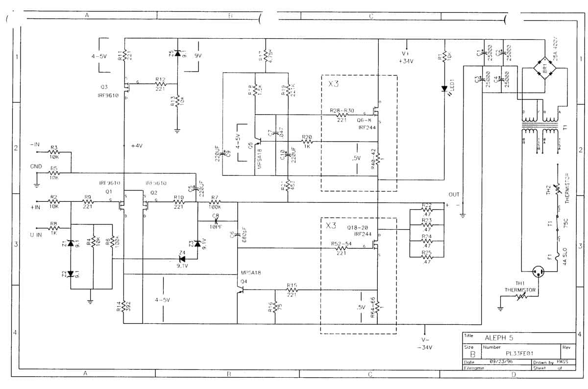

Zen Mod Napisano Septembar 29, 2010 #5 Napisano Septembar 29, 2010 verovatno ti je predebela struja kroz ulazni LTP nikad nikad nikad nemoj stavljati trimer u paralelu sa fiksnim otporom - na takvom mestu evo ti prepravljena sema - cilj je da imas 20-25mA kroz ulazni LTP povecaj R7 na 390 , moze i na 420 oma moras imati namontirane izlazne ( bar jedan par ) ako mislis da imas punu funkcionalnost , ukljucujuci offset na izlazu ne treba ti nikakav dummy load na izlazu , ali ulazi moraju biti zakljuceni na gnd
misa Napisano Septembar 29, 2010 Autor #6 Napisano Septembar 29, 2010 verovatno ti je predebela struja kroz ulazni LTP nikad nikad nikad nemoj stavljati trimer u paralelu sa fiksnim otporom - na takvom mestu evo ti prepravljena sema - cilj je da imas 20-25mA kroz ulazni LTP povecaj R7 na 390 , moze i na 420 oma moras imati namontirane izlazne ( bar jedan par ) ako mislis da imas punu funkcionalnost , ukljucujuci offset na izlazu ne treba ti nikakav dummy load na izlazu , ali ulazi moraju biti zakljuceni na gnd Pokusacu,javljam rezultate sutra (moram da kupim trimere od 100 Ohm) i prepravim plocicu. Pozdrav Misa

misa Napisano Septembar 29, 2010 Autor #13 Napisano Septembar 29, 2010 Miso - sad gledam pcb .... koliko parova izlaznih mosfeta imas po kanalu ? Evo svima da odgovorim u jednom postu. [*]Izlaznih tranzistora imam jedan(par). [*]Imam diode na oba IRF9610 kako je i u originalu 9.1v. [*]Vidim i ja sada da sam pogresio za BUZ 73 ali nisam proveravao nego sam poverovao MG (http://www.mgelectronic.rs/). Samo da jos jednom ponovim: crkavanje se ne desava od jednom, i nema nekog pravila. Mogu da ukljucim 3-4 puta i sve je OK, a 5-ti put crkne. Kada radi, radi kako treba izlaz je 0.5mV mirna struja je oko 0.8A i nema problema sve dok se ne ugasi i ponovo upali. Ostavljao sam po 1h da radi da bi u toplom stanju namestio izlaz na 0v. Pojacalo je montirano na hladnjak u kutiji i ne dira se a opet crkne znaci iskljucena je pojava bilo kakvog kratkog spoja. Malo mi je cudno da moram da kratko spojim ulaz. Sta biva u svim "regularnim" pojacalima kada na njih ne stavimo neki ulaz? Na semi na ulazu sam stavio da je prema masi otpornik od 100 KOhm ali na plocici je 22 KOhm (ako nesto znaci ovaj podatak) IRF9610 koji sluzi kao izvor struje nije crkao vec jedan ili oba ulazna IRF9610. Pozdrav Misa
Sipi Napisano Septembar 29, 2010 #14 Napisano Septembar 29, 2010 Evo svima da odgovorim u jednom postu. [*]Izlaznih tranzistora imam jedan(par). [*]Imam diode na oba IRF9610 kako je i u originalu 9.1v. ... Miso, ulaznih, zastitnih zenerki nema ni na PCB layout-u koji si postovao a ni na tvojoj semi - pogledaj semu koju je Zen postovao u postu #10 i gledaj da se drzis nje - tesko da ces je ti uspesno modifikovati ako nisi u stanju ni da napravis ispravan uredjaj po njoj.Ne ide da crtas jedno, pravis drugo, mislis trece - ljudi izgube volju da ti pomognu dok se razmrsi sta je napravljeno a sta nacrtano. Dakle, prvo daj tacnu semu uredjaja o kome se prica... Jasno ti je da sa jednim parom izlaznih MOSFETova Aleph 5 ne biva - moze za najosnovnije staticke provere, dalje ne...
misa Napisano Septembar 29, 2010 Autor #15 Napisano Septembar 29, 2010 Miso, ulaznih, zastitnih zenerki nema ni na PCB layout-u koji si postovao a ni na tvojoj semi - pogledaj semu koju je Zen postovao. Ne ide da crtas jedno, pravis drugo, mislis trece - ljudi izgube volju da ti pomognu dok se razmrsi sta je napravljeno a sta nacrtano. Dakle, prvo daj tacnu semu uredjaja o kome se prica... Jasno ti je da sa jednim parom izlaznih MOSFETova Aleph 5 ne biva - moze u fazi statickih merenja, dalje ne... Izvinjavam se na dezinformaciji. Dodao sam ih od dole naknadno, za svaki slucaj, da pokusam da nije tu negde problem. Znaci crkavanje se desavalo sa diodama i bez njih.Posto pravim aktivne kutije smatrao sam da je dovoljno da imam po jedan (par) tranzistora po pojacalu. Da li je ? Pozdrav Misa
Sipi Napisano Septembar 29, 2010 #16 Napisano Septembar 29, 2010 ... Da li je ? ...E izvini, al' jebiga ! 'Vamo kazes da si iskusan elektronicar, a onda hoces Single-Ended class A pojacalo na +/-37V sa jednim parom HEXFETova... Ne ide to brate tako, ne ide :no:A ako ti nije jasno zasto to nece moci tako, procitaj na Pass-ovom sajtu sve clanke iz Zen i Aleph serije, sve je lepo objasnjeno.
dusan Napisano Septembar 30, 2010 #17 Napisano Septembar 30, 2010 Koliko mi je poznato,aleph 5 ima 2 para izlaznih, modifikovana verzija 3 parove.
Ја sam sam Napisano Septembar 30, 2010 #19 Napisano Septembar 30, 2010 Koliko mi je poznato,aleph 5 ima 2 para izlaznih, modifikovana verzija 3 parove.Мислим да грешиш , можда А3?
