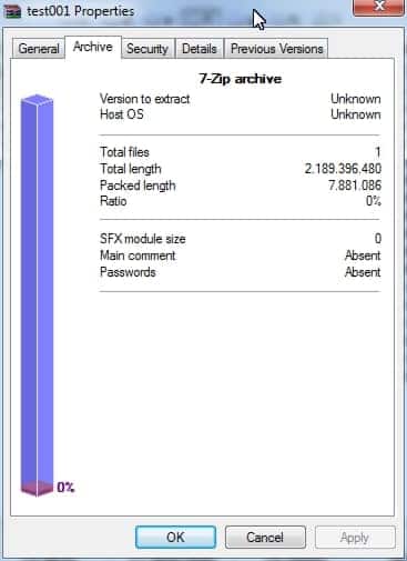

Evo, sad sam baš napravio malo bolji kvalitet videa, 30FPS, 30 sekundi, 1024x768, u nekompresovanom formatu sa ekstenzijom AVI. 2.03G na disku, WindowsMedia player crkne, ne može da ga otvori :buehehe:Ali zato otvara ga GOM player, malo se zagrcne na otvaranju dok radi bufferovanje, ali posle ide tečno, savršeno. Tretman sa 7zip-om, neću mnogo ni da vam pričam... evo slike... Ako laže koza...post-13-070832400 1281011759_thumb.jpg :Viannen_loungelizard:

Nema Stajne ni klovna ni algoritma - prosto, imao si raw, sirov binarni zapis:
1024*768 (rezolucija) puta 3 bajta (24b rezolucija boje) puta 30 FPS puta 30 sec = 2GB
Dakle, .avi je bio samo genericki container file....
