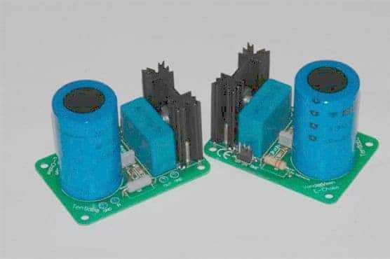

DejanM Napisano Jun 27, 2009 #1 Napisano Jun 27, 2009 Interesantna stvarcica koju je smislio Menno Vanderveen:http://www.tentlabs.com/Products/page44/assets/E-choke%20design%20UK.pdf
Zen Mod Napisano Jun 27, 2009 #2 Napisano Jun 27, 2009 Interesantna stvarcica koju je smislio Menno Vanderveen:http://www.tentlabs.com/Products/page44/assets/E-choke%20design%20UK.pdfstvarcica jeste interesantna , ali gyrator je davno izmisljen
guja011 Napisano Jun 27, 2009 #3 Napisano Jun 27, 2009 da, to "ja sam smislio sjajnu stvar a ti kupi" i "ovde ti pise sve, osim sta je to" je stara fora.
guja011 Napisano Jun 27, 2009 #4 Napisano Jun 27, 2009 u tem smislu je od E-choke uvek bolja Choky-choke, nema ses' kila kopirajta.
Zen Mod Napisano Jun 27, 2009 #5 Napisano Jun 27, 2009 ma izes Choky choke , ima na DiyA Wavebourn gyrator skalamerija sa constant voltage - DC resistance mala , AC velika
DejanM Napisano Jun 27, 2009 Autor #6 Napisano Jun 27, 2009 ma izes Choky choke , ima na DiyA Wavebourn gyrator skalamerija sa constant voltage - DC resistance mala , AC velikaNeki link mozda ?Ova Menno spravica nije mnogo velika i nema puno delova. Ali sta je tacno ... jedino da se kupi, pa da se iskopira ... Interesantno je i kako je cenu odredio. Izadje nekih 60-70 eura. To je vise od dobrih prigusnica ... otprilike toliko kostaju Lundahl prigusnice za 500mA, 10 H ....
Zen Mod Napisano Jun 27, 2009 #7 Napisano Jun 27, 2009 http://www.diyaudio.com/forums/showthread.php?postid=1822091#post1822091
guja011 Napisano Jun 27, 2009 #8 Napisano Jun 27, 2009 cek da prikacimo sliku sveckog cuda. naravno fali izgled odozdo i sa strane ladnjacicau svakom slucaju na gomili nije ni 15
DejanM Napisano Jun 28, 2009 Autor #9 Napisano Jun 28, 2009 http://www.diyaudio.com/forums/showthread.php?postid=1822091#post1822091HVALA na ovome ... The more I look at it, the more I like it ...

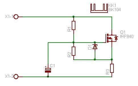

DejanM Napisano Jun 28, 2009 Autor #10 Napisano Jun 28, 2009 Nakon ronjanja po netu nadjoh semu koja otrpilike odgovara onome sto je Menno napravio:
ZZZ Napisano Avgust 18, 2009 #11 Napisano Avgust 18, 2009 dejane pogledaj Fig 9.setio sam se sada jedne teme sa drugog forumabalanced line supply...
ZZZ Napisano Avgust 18, 2009 #12 Napisano Avgust 18, 2009 inace ako je to kolo kao sto si poslao na shemionda meni lici charge trnsfer supply?(nesto slicno mi je na simulacijama davalo jako dobre rezultate..?)
