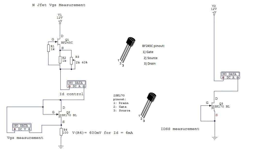

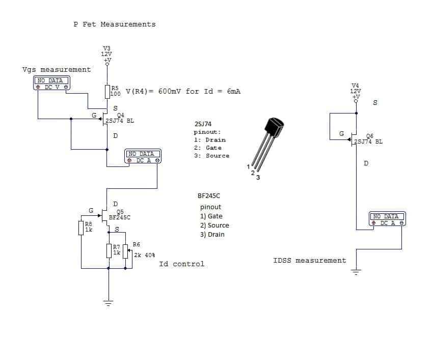

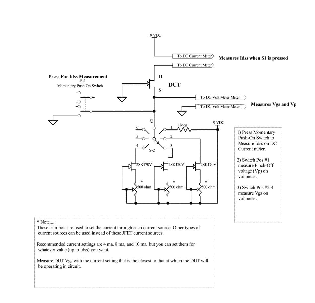

Uvek kad sortiram i merim Fetove, razmisljam se da li cu postavku sistema za merenje povezati ovako ili onako Postavljena slika
Cak ni na webu nema da Google iz prve pronadje ....
Zato, neka ostanu šeme ovde, za referencu
edit...P Jfet sema za IDSS nije OK....
P J Fet korigovano
