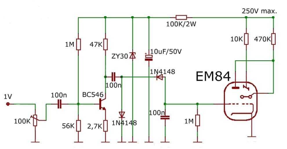

evo jedne lepe seme sa poznatom lampom EM84, u nasem narodu poznatijomkao 'magicno oko'. uvek me je fascinirala, ali je bio problem nateratije da radi sa manjom ulaznom voltazom. na primer, u nekom pushpullu od10-ak W pa navise nije problem, ali ako neko hoce da je koristi zapreamp ili neki SE male snage, kao ja na primer - SE sa EL84, 6V6 ili ECL82 - lampa daje posebnu draz, ali nepotpuno. ne redi kako bi trebala,jer nije pobudjena kao treba.evo seme za 1V, sa mogucnoscu podesavanja ulaznog signala.ako nekog bude zainteresovalo ili zaintrigiralo.vrlo jednostavno. :rofl:

Odlicno Saxe, podsetio si me da imam nekoliko komada vrlo slicne EM81 - stalno kontam u neki amp da je ugradim, mnogo lepo svetli... :rofl:
