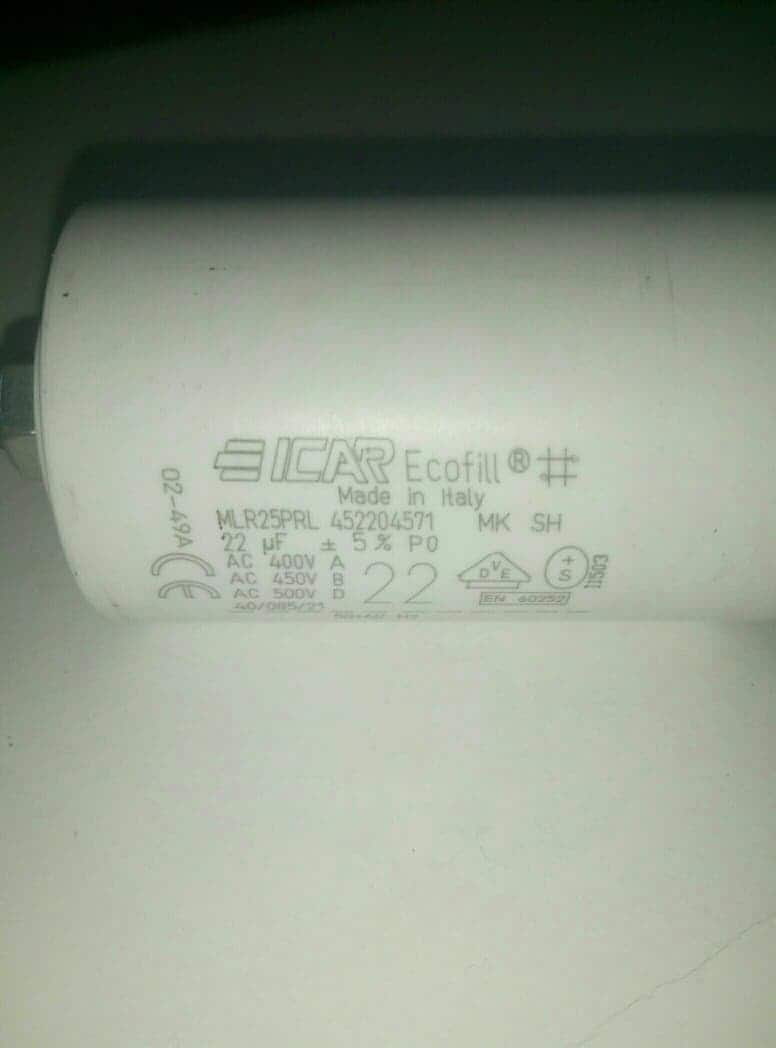

ab Napisano Maj 30, 2017 #48 Napisano Maj 30, 2017 6 hours ago, Zen Mod said: samo Icar ili Ducati kinezi mogu da budu dobri , al' je ne bih probavao Vid majku mu, setih se da mi je motor run kond pravio problem u ves mesini, vrednosti 22uf izvorno, kada sam ga skinuo izmereno neverovatnih 13.7uf - reko djubre od konda (a pogledah sada, ono bas ovaj sto se preporucuje - Ikar ) i zamenio nekim Arcotronic 20uf + 2*2uf Wima MKP, masina sada radi ko nova. Evo fotka skinutog Ikar konda:

ab Napisano Maj 30, 2017 #50 Napisano Maj 30, 2017 Bas premeri vrednosti posle par godina, ne bi li se mozda iznenadio. Ja ih ne bih opet koristio.
