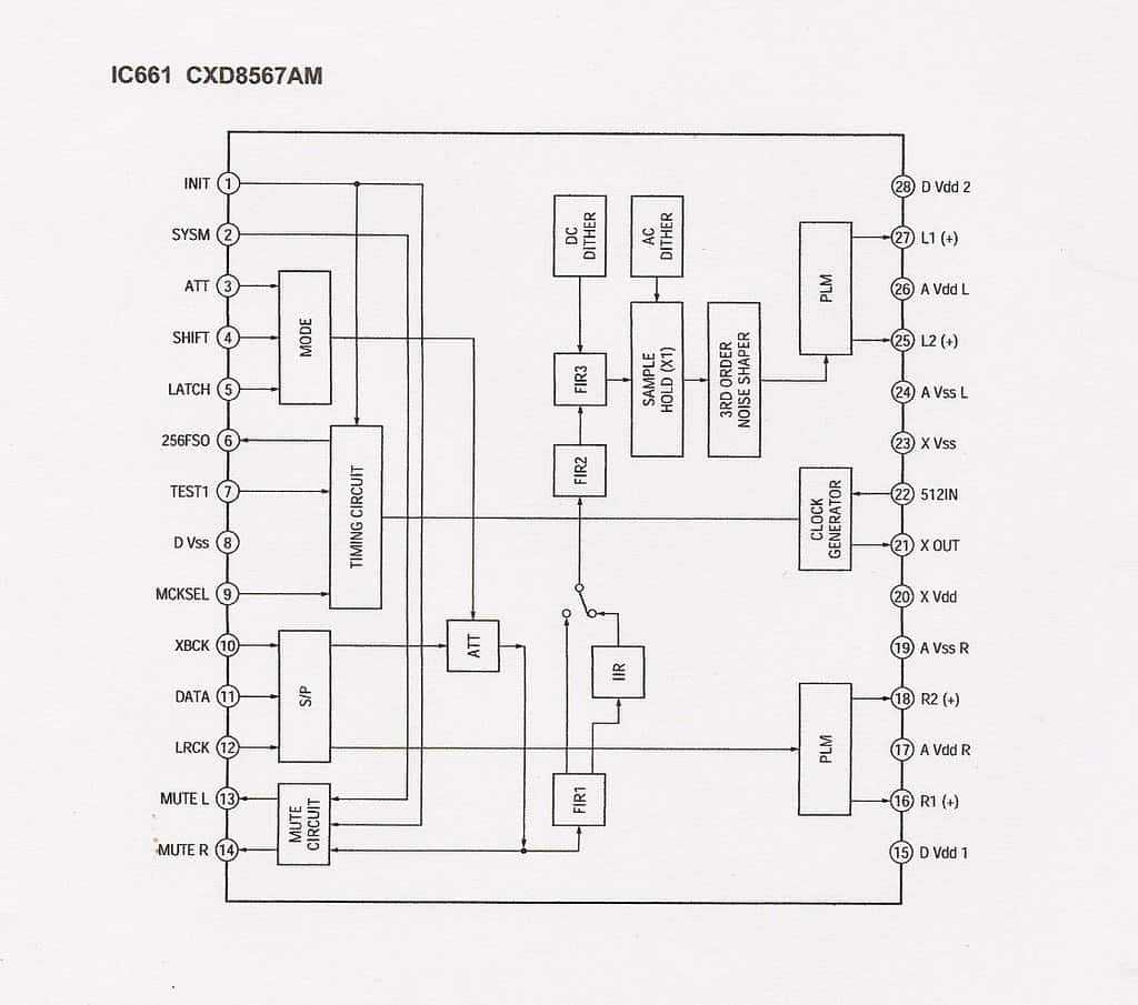

dusan Napisano Maj 9, 2010 #1 Napisano Maj 9, 2010 dobio sam sony cdp xe 700 i zanima me šta bi u njemu preradio da bi bolje igrao.Dali možda uzmem signal v out iz 45580 op ampa i šaljem ga preko 1uf kondenzatora na izlaz?
Zen Mod Napisano Maj 9, 2010 #2 Napisano Maj 9, 2010 nadji semu i postuj deo gde se vidi izlazni stepenedit:evo sta hoces - balansiran izlaz i li ne ?nadji datasheet od DAC chipa i linkuj ga ovde
Zen Mod Napisano Maj 9, 2010 #8 Napisano Maj 9, 2010 onda nista - nepoznatya izlazna impedansa sklopa i slicno ;nije posao za savetovanje na slepo , nego za test - za koji ti treba ili nesto znanja i osciloskop , ili malo vise znanja bez osciloskopa ako bas hoces - mozes izvuci signal napolje ( preko konda ) na sledeci nacin ,da cujes sta dobijas :odlemi prvi OPodlemi R404 sa strane DAC-a , odatle kondom vuci signal napoljeodlemi R503 sa strane DAC-a , odatle kondom vuci signal napoljekoristi bar 3u3 kondove
dusan Napisano Maj 12, 2010 Autor #10 Napisano Maj 12, 2010 evo probao sa 1uf mkt kondenzatorom i žicom .Signal audio iz daca je na pinovima 16,18 ,25 ,27,inače je malo tiši i ima konstantni šum odnosno neki digitalni prizvuk.Ako vodim signal iz 7 noge op ampa je zvuk na jednom kanalu ok a na jednom isti kao prije spomenuti.otkinuo sam mute tranzistore i kondenzatore 416, 516.toliko za sada.
dusan Napisano Maj 12, 2010 Autor #11 Napisano Maj 12, 2010 evo probao sa 1uf mkt kondenzatorom i žicom .Signal audio iz daca je na pinovima 16,18 ,25 ,27,inače je malo tiši i ima konstantni šum odnosno neki digitalni prizvuk.Ako vodim signal iz 7 noge op ampa je zvuk na jednom kanalu ok a na jednom isti kao prije spomenuti.otkinuo sam mute tranzistore i kondenzatore 416, 516.toliko za sada.ustanovio još da jedan kanal nešto oscilira,kad stavim manji kondenzator (10n izmedju r501 i c 501 potpuno prestaje (pin 19 i 16 na dacu )

Mentok Napisano Jun 13, 2010 #22 Napisano Jun 13, 2010 onda nista - nepoznatya izlazna impedansa sklopa i slicno ;nije posao za savetovanje na slepo , nego za test - za koji ti treba ili nesto znanja i osciloskop , ili malo vise znanja bez osciloskopa ako bas hoces - mozes izvuci signal napolje ( preko konda ) na sledeci nacin ,da cujes sta dobijas :odlemi prvi OPodlemi R404 sa strane DAC-a , odatle kondom vuci signal napoljeodlemi R503 sa strane DAC-a , odatle kondom vuci signal napoljekoristi bar 3u3 kondoveEvo slične situacije - Sony CDP-S7 (šema dole je od Sony CDP-797, ali to je isti izlaz). Opampi izvađeni, signal skinut sa označenih mesta na 4u7 pa na činčeve, skinut otpornik posle te tačke. Zvuk OK, rekao bih bolji, nisam još mnogo slušao, samo tiši u odnosu na standardni izlaz.E sad, pitanje, da li je ovo krajnji cilj ili bi sada trebalo nešto dodati na izlaz, buffer ili tome slično.Takođe, da li postoji bolji način za čupanje signala, pošto je ovo baš neki čudan DAC (po četiri izlaza po kanalu )Svakako planiram da napravim novo napajanje za analogni deo daca (tri komada, pošto ima odvojeno analogno + još po jedno za svaki kanal)Takođe za DAC ne može da se nađe datasheet.'ebi ga, taman sam se nameračio da napravim nešto sa onim TDA1541, ali mi crče Sony CDP-710 Hvala unapred
