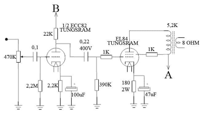

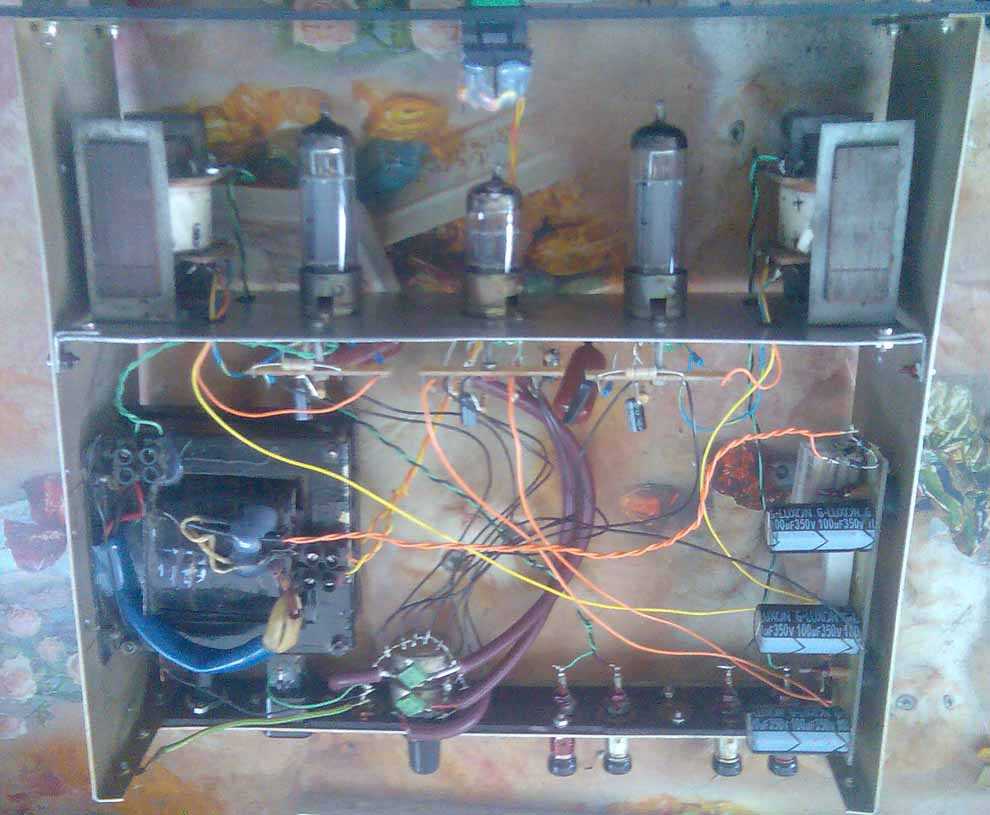

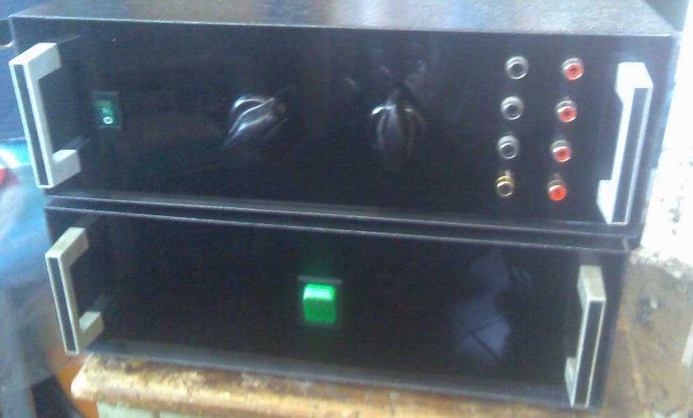

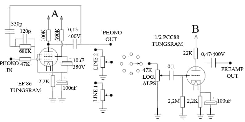

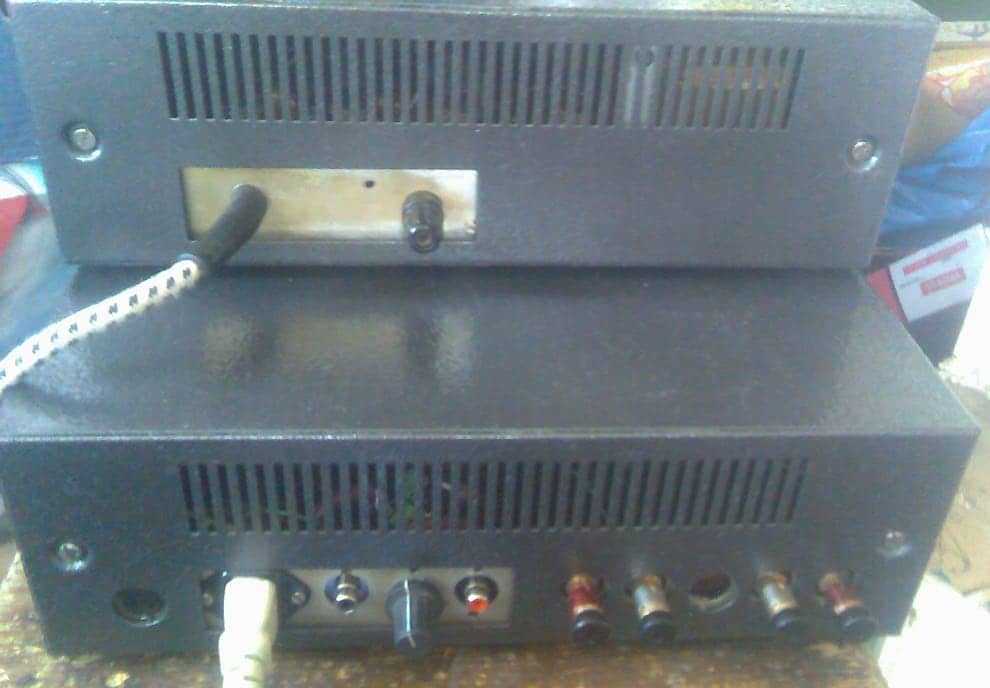

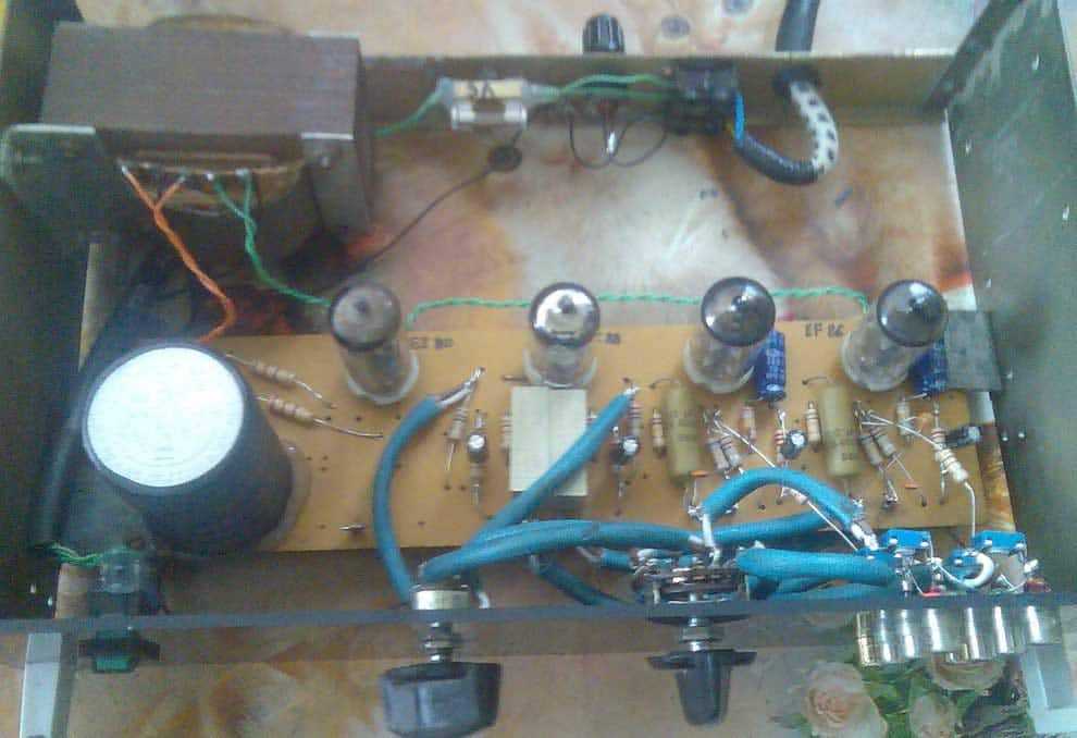

чика-Брка Napisano Maj 2, 2010 #1 Napisano Maj 2, 2010 nakupilo se materijala, a i 2 odgovarajuce kutije.i resim da napravim amp i preamp, sa svirajkama, naravno.amp je klasika, stara skola SE sa EL84 i ECC82, diskretno napajanje,bez negativne reakcije. sta reci, ubistven zvuk.preamp je modifikacija QUAD m.m.riaa + 2x line (podesivi).ima 2x EF86, PCC88 i EZ80. line je sa po polovinom PCC88 (podesivo),a riaa je sa EF86 + 1/2 PCC88. vise nego zadovoljavajuci zvuk.ozicenje je awg posrebreno (dunavko) i neutik.nazalost, zbog manjka novaca, komponente ce morati u prodaju.sto bi rekao kalimero: nepravda pa to ti je.
sir Oliver Napisano Maj 2, 2010 #3 Napisano Maj 2, 2010 Svidjaju mi se retro dugmici. Ima li neko viska?
чика-Брка Napisano Maj 2, 2010 Autor #5 Napisano Maj 2, 2010 priznajem, ruzno je.i pojacalo ima kabl isti takav, ali sam pri slikanju stavio greskomneki furda od kompa. ruzno, ali ide takav retro uz svirajke.izvini na dosadi, sta bi za onaj aluminimum ?
чика-Брка Napisano Maj 2, 2010 Autor #6 Napisano Maj 2, 2010 Svidjaju mi se retro dugmici. Ima li neko viska?koliko ti treba ?ako je 3-4 imam.

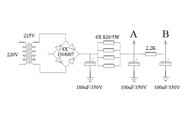

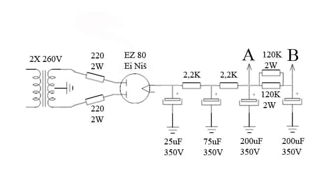

чика-Брка Napisano Maj 3, 2010 Autor #7 Napisano Maj 3, 2010 Evo i sema doticnih sprava, ako nekog zanima.
gidjga Napisano Maj 4, 2010 #8 Napisano Maj 4, 2010 u Ampu i line preampu po dva sprežna Prvi totalno nepotreban
чика-Брка Napisano Maj 4, 2010 Autor #9 Napisano Maj 4, 2010 u ampu je obavezan ulazni blok. zna se zasto, zbog mirnog sna.a za sprezne ... u preampu ... treba malo bolje pogledati.nisu stavljeni tek tako, imaju funkciju, samo treba malo bolje pogledati.mnogi ljudi stavljaju pot direktno na resetku cevi. ja nisamod tih, jer znam da savrsen pot ne postoji. ulazni blok i resetkinotpornik su u svakom slucaju jeftiniji od lampe, a ne skode.u mom SE je na primer 0,15uF i 2,2M.a nikad se nezna, nazalost, ko ce i sta gde da prikljucuje.ovo je iskljucivo moje vidjenje stvari, ne zelim da pametujem ilida nekog naljutim ili uvredim.
gidjga Napisano Maj 4, 2010 #10 Napisano Maj 4, 2010 u ampu je obavezan ulazni blok. zna se zasto, zbog mirnog sna.a za sprezne ... u preampu ... treba malo bolje pogledati.nisu stavljeni tek tako, imaju funkciju, samo treba malo bolje pogledati.mnogi ljudi stavljaju pot direktno na resetku cevi. ja nisamod tih, jer znam da savrsen pot ne postoji. ulazni blok i resetkinotpornik su u svakom slucaju jeftiniji od lampe, a ne skode.u mom SE je na primer 0,15uF i 2,2M.a nikad se nezna, nazalost, ko ce i sta gde da prikljucuje.ovo je iskljucivo moje vidjenje stvari, ne zelim da pametujem ilida nekog naljutim ili uvredim. Ja već danima ružno spavam ,a ni u jedno pojačalo nisam stavio ulazni kond ,pa mora da je zbog toga Šalu na stranu, stvarno ne znam gde ste pročitali da je ulazni kond obavezan,a što se tiče sprežnog ,možda se ja nisam dobro izrazio, sprežni u ovoj Vašoj aplikaciji je definitivno potreban.Ulazni pot nije savršen ,ali ni bilo koji kondenzator ,pa čak ni srebro u ulju ,tako da nema opravdanja da se on nalazi na putu signala tamo gde netreba (1+1 su uvek 2 ,sem ako ne krenemo u filozofiju u matematici),a na toj poziciji definitivno ne treba ,eventualne probleme rešava otpornik od 1M ,a ne od 2,2M.A što se tiče pametovanja ,možda ste u pravu ,ovo je bilo samo moje viđenje stvari ,pretpostavljam da Vas zanima nečije mišljenje čim ste okačili šemu,ako grešim onda ste trebali da naglasite.
чика-Брка Napisano Maj 4, 2010 Autor #11 Napisano Maj 4, 2010 svacije misljenje me interesuje.dacu glup primer. na pocetku mog bavljenja svirajkama, pre mnogajaleta, ja sam bio vatreni protivnik prigusnica, dc grejanja, dizanjakraja grejanja na potencijal ... bio sam mlad, i mislio sam da sam najnaj.ali polako, korak po korak, upoznao sam mnoge pametne ljude, i vecinuideja sam prihvatio, koje su se u praksi pokazale o.k. ostalo mi je do danas da sam vatreni pobornik svirajki. stvarno.mozda malo glupo, ali za mene su svirajke - to. i tacka. igrom slucaja, imojom zeljom za druzenjem i razmenom ideja i slicno, na ovom i "onom" forumu sam upoznao dosta pametnih ljudi, sa pametnim idejama, istozaljubljenika u svirajke kao i ja. ne znam da li si i ti, ali moram dapriznam - tvoj malecki SE - tema me je vrlo zainteresovala. pojacalo osimsto lepo izgleda, sigurno i 100% tako i svira. pratio sam temu, i nisam se ukljucio do pred kraj. jedino me interesuje sto nije mogla 6SN7 da zavrsi tuposao. ja sam inace veliki fan SN-ke.da ne gusim mnogo, ti meni
gidjga Napisano Maj 5, 2010 #12 Napisano Maj 5, 2010 svacije misljenje me interesuje.dacu glup primer. na pocetku mog bavljenja svirajkama, pre mnogajaleta, ja sam bio vatreni protivnik prigusnica, dc grejanja, dizanjakraja grejanja na potencijal ... bio sam mlad, i mislio sam da sam najnaj.ali polako, korak po korak, upoznao sam mnoge pametne ljude, i vecinuideja sam prihvatio, koje su se u praksi pokazale o.k. ostalo mi je do danas da sam vatreni pobornik svirajki. stvarno.mozda malo glupo, ali za mene su svirajke - to. i tacka. igrom slucaja, imojom zeljom za druzenjem i razmenom ideja i slicno, na ovom i "onom" forumu sam upoznao dosta pametnih ljudi, sa pametnim idejama, istozaljubljenika u svirajke kao i ja. ne znam da li si i ti, ali moram dapriznam - tvoj malecki SE - tema me je vrlo zainteresovala. pojacalo osimsto lepo izgleda, sigurno i 100% tako i svira. pratio sam temu, i nisam se ukljucio do pred kraj. jedino me interesuje sto nije mogla 6SN7 da zavrsi tuposao. ja sam inace veliki fan SN-ke.da ne gusim mnogo, ti meni6SN7 je super cevka (uostalom sve cevi su super ),međutim hteo sam na tom mestu jednostruku malošumnu triodu i cev kroz koju mogu da propustim malo veću struju.Imao sam jednu 6s4p i isprobao je ,vrhunski mi se svidela i onda sam čekao par meseci da se na ebay pojavi i stignu do mene par komada te cevke-isplatilo se.
