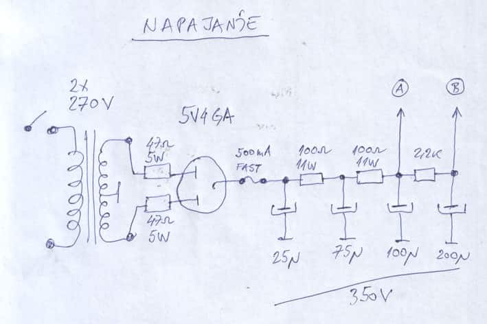

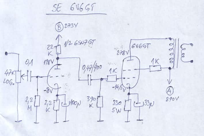

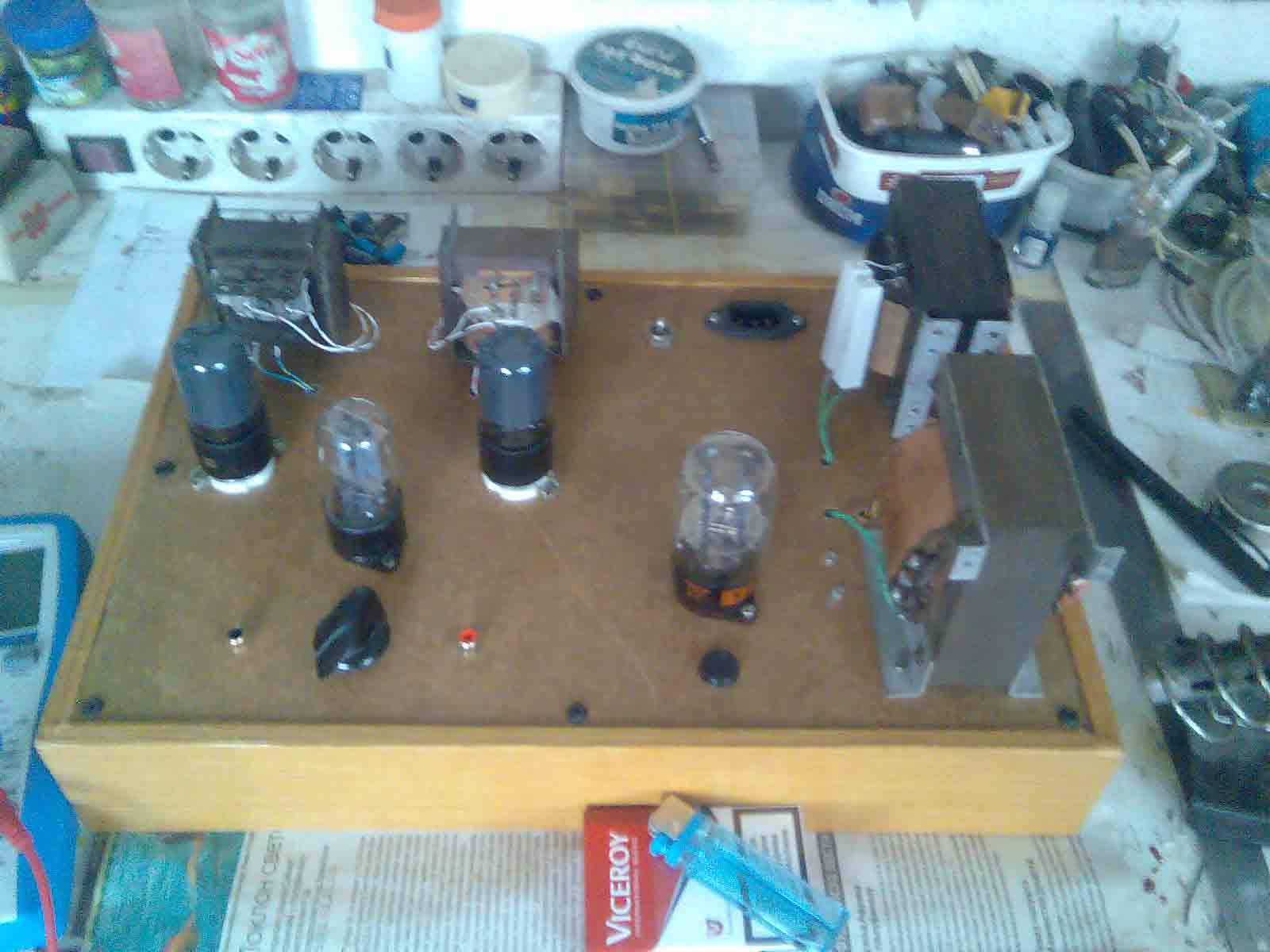

nemogavsi da sacekam drugara da se vrati sa puta sa privatne sljake, da mi donese sasiju, napravih skromni SE, od kakose kaze "pomocu stapa i kanapa". u kutiji od furda gramofona,sa lesonitom kao gornjom plocom umesto aluminijuma.povod za to je moj cenjeni kolega sergej (dunavko). igrom slucajasam nabavio od njega 6V6GT arcturus i posrebrenu zicu. ostalimaterijal sam imao, osim trafoa od 5V za grejanje 5V4GA, resen dazamenim EZ81, sa kojom sam inace bio zadovoljan. razlog: da svelampe budu oktal.problem sam "privremeno" resio sa manjim trafoom iz radija i sadva otpornika od po 0,47 oma/11W. dziberski, ali vrsi pos'o.SE je napravljen po skoro skolskoj semi, i radi vrlo dobro. bezobzira sto koristi izlazne trafoe iz radija (4B25D-I).trenutno se druzi sa RFT fullrange-ovima u transmisiji. a popotrebi ili raspolozenju menjam ulaznu, izlazne ili ispravljacicu.sve to u duhu dobrog zvuka i uzivanja, jer sam veliki pristalicaDIY i slusanja uredjaja i uzivanja u istim. a kad stigne "originalna"sasija bice i lepo i dobro. nisam pristalica ovog drugog, ali cestou mom drustvu organizujemo DIY sedeljke (slusaljke), pa reko' da moj SE ne bude bas frankenstajn. malo estetike, a i bezbednosti nije naodmet.

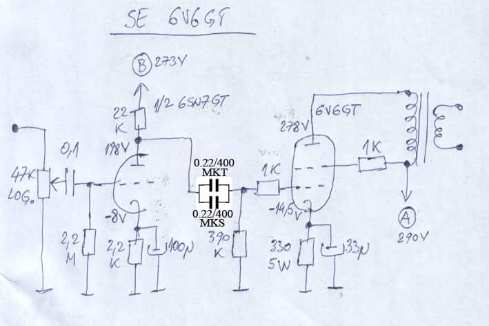

naravno, ston.uzivanje je i poenta.danas sam imao mali sex. SE ima brum, pa nema brum.ispostavi se da ruski interstage blokovi 0,5uF papir u ulju cure.napravim kombinaciju: po 2 u paralelu - 0,22 MKP i 0,22 MKS.sad je o.k. jebi ga, godine. nisu ni ruske stvari vecite.e sad mi ostaje da u bliskoj buducnosti nadjem neke vintageEV ili Selection fullrange koji su ubistveno efikasni i naravno papirni. 5W + 97-100 dB = ludnica.a jos kad stigne sasija, bice lutka. i lepo i bezbedno.
......danas sam imao mali sex. SE ima brum, pa nema brum.ispostavi se da ruski interstage blokovi 0,5uF papir u ulju cure.napravim kombinaciju: po 2 u paralelu - 0,22 MKP i 0,22 MKS.sad je o.k. jebi ga, godine. nisu ni ruske stvari vecite.........
Ти руски кондови ,које већина употребљава па и ја имају само једну једину слабост.Произвођач даје гарантни рок од 12 година и то у условима складиштења у масном папиру и без светла и влаге,под одређеном температуром.Погледај годину на њима и видећеш да су старији најмање 3 пута од предвиђеног гарантног рока.Опет, и као такви су добри...Мало ми је чудна прича да брум проистиче од цурења спрежног кондензатора тог типа, пре ће бити да можда негде ниси имао добар контакт.Може бити лоше залемљено или чак лош спој саме цеви у властитом подножју-иако има грејање и све потребне напоне зна да се због лошег контакта појаве прелазне отпорности и брумови. Кад си већ поменуо замену спрежних кондова-има ли драстичне разлике у звуку(без брума наравно). :clap:
ovako.1. daudio ja sam veliki fan papir u ulju ruskih kondova, ali sranja se desavaju. kad budem uskoro prepakivao SE u odgovarajucu sasiju, ici ce prigusnica od 5H i 5x 20uF/400V papir u ulju. sad imam manjka prostora, pa sam zbog toga stavio 2x 100R/11W u filter i kond philips 25+75+100+200 uF/350V. sto se tice zvuka, malo su bolji srednji i visoki, ali ako se domognem bata-ruje 0.5/400 koji ne curi ( mislim naponski ) istog casa ove menjam. za oko 20-ak godina koliko se bavim cevima, najlepsi zvuk ( po meni ) imaju SE 6V6GT, PP 6V6GT ,SE 2A3, SE EL34 i RL12P35 SE i PP. ja sam inace ljubitelj SE low power pojacala i fullrange zvucnika.2. niko znam ja to. imam vise setova lampi pa mogu da experimentisem. od ulaznih 6SN7GT imam GE, Fivre, Selectron, Sylvania i Sovtek. od izlaznih 6V6GT imam GE, Sylvania i Arcturus. od ispravljacica imam 5V4G, 5V4GA, 5Z4G, 5U4GB i GZ34, marki Westinghouse, RCA, Tungsram i Brimar. sve to zarad uzivanja.3. dobrivoje vrlo duhovito. kad sam mislio da ruski papir u ulju cure, mislio sam "naponski". mislim da ti to znas, a svaka cast za duhovitost. pojacalo nece biti na prodaju, ali bice uskoro 2 SE, sa EL84 i ECL82.u svakom slucaju vam hvala drugari na odgovorima na moju temu, ma kavi bili.ja licno mislim da nisam pokupio svu pamet ovog sveta, i istinski volim ipostujem bilo kakve komentare. to se posebno odnosi na kolegu sergeja( dunavko ) ciji rad postujem, jer covek stvarno radi opasna SE i PP pojacala.ovim sto sam rekao, ne zelim da njega uzdizem, a ostale omalovazavam. to kazemsamo zato, jer sam njega upoznao licno i video i cuo njegove radove. a akopostoji neki entuzijasta koji voli SE i fullrange kao i ja, mogli bi da seupoznamo i napravimo neku sedeljku, pa da uz pice i dobru muziku komentarisemo,menjamo utiske i ideje. a mozda padne i neka zamena DIY materijala ili slicno.ziveli vi meni, i uzivali mnogaja leta u nama dragom hifi-ju. :clap: :clap: :clap:
