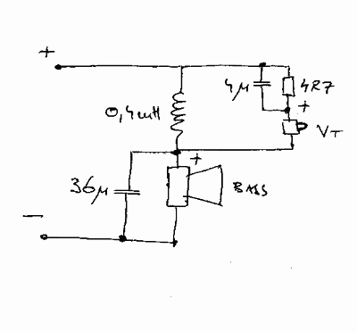

Zen Mod Napisano Jun 18, 2009 Share #1 Napisano Jun 18, 2009 eve ti - za pocetakza malo detaljnije bi mi trebala induktivnost basa i isto za visokiimao sam naravno te podatke , ali nestali u dverima vremena rece li 4 oma ? skretnjaca je za 4 oma . Link to comment Podeli na ovim sajtovima More sharing options...
Aleksandar Car Napisano Jun 18, 2009 Share #2 Napisano Jun 18, 2009 Ma nije nego 8 oma (ponesto i posle). Mada mi se konceptualno svidja skretnjaca!Imal kaka racunica uz to pa da je, sto bi rekli montenigeri prejebacin na 8 omova? Link to comment Podeli na ovim sajtovima More sharing options...
stein Napisano Jun 18, 2009 Share #3 Napisano Jun 18, 2009 Ajoj, pa ovo nista ne valja... Link to comment Podeli na ovim sajtovima More sharing options...
Aleksandar Car Napisano Jun 18, 2009 Share #4 Napisano Jun 18, 2009 Pa ni zvucnjaci nisu nesto, a poznato je iz matematike da - i - daju + tako da ce taj spoj da bude super!!! Link to comment Podeli na ovim sajtovima More sharing options...
Ја sam sam Napisano Jun 18, 2009 Share #5 Napisano Jun 18, 2009 Pa ni zvucnjaci nisu nesto, a poznato je iz matematike da - i - daju + tako da ce taj spoj da bude super!!! Код Нишлија нема минуса.Код њих нема ништа, мислим на звучнике.Шта ћемо сад стоН_Колд Link to comment Podeli na ovim sajtovima More sharing options...
stein Napisano Jun 18, 2009 Share #6 Napisano Jun 18, 2009 Pa ni zvucnjaci nisu nesto, a poznato je iz matematike da - i - daju + tako da ce taj spoj da bude super!!! Mislim da je Zenu opet pala koncentracija... prilog tvrdnji: ne seca se koliko si oma rekao... Link to comment Podeli na ovim sajtovima More sharing options...
Aleksandar Car Napisano Jun 18, 2009 Share #7 Napisano Jun 18, 2009 Ma dal je oma ili posle nije toliko bitno! Sta ce covek godine su prosle pune muka, ginulo se za slobodu nijemo... Ponela me pijesma! Link to comment Podeli na ovim sajtovima More sharing options...
Zen Mod Napisano Jun 18, 2009 Autor Share #8 Napisano Jun 18, 2009 Ma dal je oma ili posle nije toliko bitno! Sta ce covek godine su prosle pune muka, ginulo se za slobodu nijemo... Ponela me pijesma!omdak poduplaj L , prepolovi C(ove sve) i uduplaj oti otpor ;posle's na uvo da gi nastelujes na visocije tonove Link to comment Podeli na ovim sajtovima More sharing options...

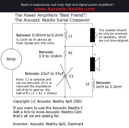

Aleksandar Car Napisano Avgust 8, 2009 Share #9 Napisano Avgust 8, 2009 omdak poduplaj L , prepolovi C(ove sve) i uduplaj oti otpor ;posle's na uvo da gi nastelujes na visocije tonoveIma li komentara na ovo resenje! Svidja mi se ideja... Ajd Zen koncentrisi se malko! Link to comment Podeli na ovim sajtovima More sharing options...
revox Napisano Avgust 8, 2009 Share #10 Napisano Avgust 8, 2009 Care Šta hoćeš reći?????? Link to comment Podeli na ovim sajtovima More sharing options...
Aleksandar Car Napisano Avgust 8, 2009 Share #11 Napisano Avgust 8, 2009 Care Šta hoćeš reći??????Njuskao sam malko o serijskim skretnicama pa nadjoh na ovo resenje. Zanima me mnjenje relevantnih o realizaciji skretnice bez kondenzatora! Kako uvek ti kondenzatori prave probleme nije iskljuceno da se i ovde dobijaju odlicni rezultati. Link to comment Podeli na ovim sajtovima More sharing options...
Zen Mod Napisano Avgust 8, 2009 Autor Share #12 Napisano Avgust 8, 2009 imas tamo negde sam postovao linak za serijske skretnice racunac ;prvo npravi nju , pa probajostavi neispitanu ezoteriju za posle - kad porastemo:rofl: Link to comment Podeli na ovim sajtovima More sharing options...
Aleksandar Car Napisano Avgust 9, 2009 Share #13 Napisano Avgust 9, 2009 Video sam to... cak sam i racunicu napravi(j)o. Ostalo je samo da motam na kalemove ali mi se ovo dojmilo pa reko mozda nije lose da se raspitam sta javno mnjenje mnjenji! Link to comment Podeli na ovim sajtovima More sharing options...
