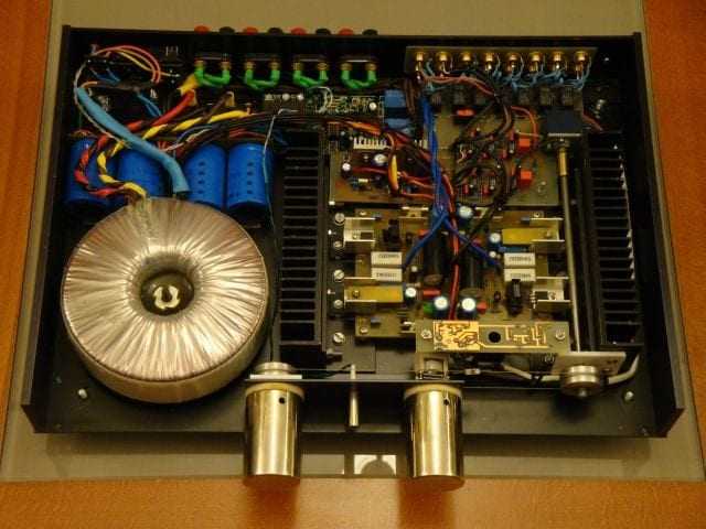

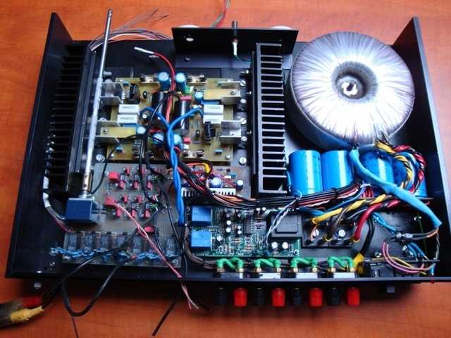

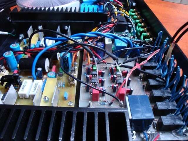

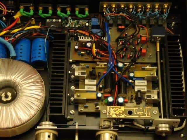

zbotic Napisano April 25, 2010 Autor Share #30 Napisano April 25, 2010 Dobio je zaštitu za zvučnike (gotovi Wellemanov kit) Pretpojačivački dio sastoji se od regulatora tipa zener + emiter follower, gdje je u - grani zener zamijenjen otpornikom i tranzistorom kako bi se mogao izjednačiti + i - napon, zatim od prvog opampa koji je jedinični buffer, potenciometra sa kojeg se signal grana na dva opampa od kojih prvi ima gain cca 4dB i sa njega signal ide na pojačalo, dok druga grana ima opamp sa istim gainom, a nakon njega signal ide na preout.Još nedostaje regulator koji će napajati releje za odabir kanala, napraviti ću i malu mehaničku vezu (preko sajle) od sadašnjeg položaja osovine potenciometra do onog koji je bio na Densenovoj kutiji.Nakon malih problema sa stabilnošću opampova, sada sve radi bez grške, pojačalo je biasirano na cca 80mA i hladila su potpuno hladna. Idealno za fensi ex Densenovu kutiju. Link to comment Podeli na ovim sajtovima More sharing options...

zbotic Napisano April 25, 2010 Autor Share #32 Napisano April 25, 2010 Malo se izrada zakomplicirala, ali žao mi da propadne tako lijepa kutija pa sam odlučio ipak sve odraditi do kraja, bez obzira što je s financijske strane upitna opravdanost izrade svega što neće biti HI-END zvuk. Link to comment Podeli na ovim sajtovima More sharing options...

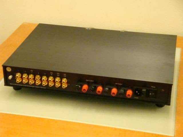

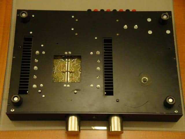

zbotic Napisano Septembar 23, 2010 Autor Share #33 Napisano Septembar 23, 2010 Evo ga. Sve gotovo, prošao ljetni bias test. Spakirano u kutiju s koje su uspješno izbrisana slova, napravljen mehanizam za potenciometar itd. Radi vrlo dobro, nikakvih problema. Link to comment Podeli na ovim sajtovima More sharing options...
