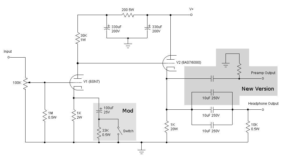

trinity Napisano Jun 8, 2024 #1 Napisano Jun 8, 2024 Imam ovo pojačalo NP-100v12: DIY 12AU7 (ECC82) Tube / IRF510 MOSFET Headphone Amplifier DIYAUDIOPROJECTS.COM Detailed instructions to build a DIY 12AU7 Vacuum Tube / IRF510 MOSFET Hybrid class-A Headphone Amplifier Project. Njega koristim sa Sennheiser HD540 mk2 i sa AKG K702. Grado mi je na cmoy-u. Dolazi mi za mesec dana Sennheiser HD650 i hteo bi neko bolje pojačalo. Najinteresantnije mi je Bottlehead Crack, al vidim da će sa uvozom to biti papreno. Bottlehead Crack headphone amplifier - Tube Maze TUBEMAZE.INFO I had my eyes on Crack for quite some time. I'm going though phases of getting different types of tube amp -PP, SET, Hybrid, OTL - and comparing them to one Postoji li nešto tome slično i kod nas nabavljivo, da je adekvatno za HD650. Ili projekat totalno DIY al da nije nešto mnogo komplikovan
