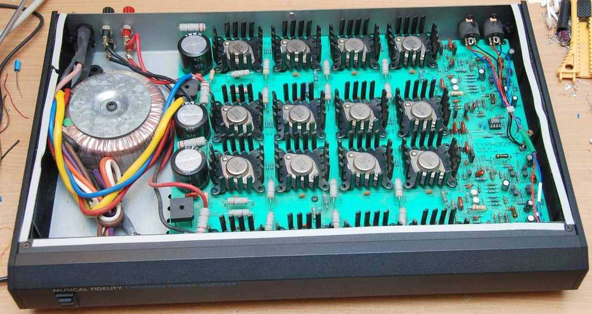

Impuls Napisano Januar 29, 2010 Share #1 Napisano Januar 29, 2010 Ima li ko semu ili servisno uputstvo za ovaj amp? Link to comment Podeli na ovim sajtovima More sharing options...

Zen Mod Napisano Januar 29, 2010 Share #3 Napisano Januar 29, 2010 imam neke seme od MF, ali nijedna ne odgovara - bar po tome sto nijedna nema XLR inputemada - MF se poprilicno drzao u svojim nebrojenim modelima svega nekolicine sema ;sta je konkretno u pitanju - imas li ikakvu dodatnu informaciju - OP ulaz ili ne , sta su oni T03 - bjt ili mosfet ? Link to comment Podeli na ovim sajtovima More sharing options...

Zen Mod Napisano Januar 29, 2010 Share #7 Napisano Januar 29, 2010 Dejane - sta je u izlazu ?bjt ili mosfeti ?ako su mosfeti , onda je sema principijelno ista kao 370 Link to comment Podeli na ovim sajtovima More sharing options...

ziki Napisano Januar 29, 2010 Share #9 Napisano Januar 29, 2010 Tek ovo je smiješno. MF Elektra,2x60W po specifikacijama, a unutra toroid od 100VA uvrh glave. Hladila su isto smiješna. Zato je kutija lijepa he he.Još jedna...Ni zvuk nije nista posebno. Bilo koji GC ga posrami bez problema.Brzo sam ga se rijesio što nije bilo teško jer je ipak to marka, jel he he. Link to comment Podeli na ovim sajtovima More sharing options...
Impuls Napisano Januar 29, 2010 Autor Share #10 Napisano Januar 29, 2010 2N5880 i 2N5882. Balansirani signal se vodi na operacioni a dalje je obicno pojacalo. 4 para izlaznih po kanalu, 0,47 oma emiterski otpori, Jamicon elektroliti, obican grec, zice obicne. Ne znam koliki je trafo ali ne veci od 250W Link to comment Podeli na ovim sajtovima More sharing options...

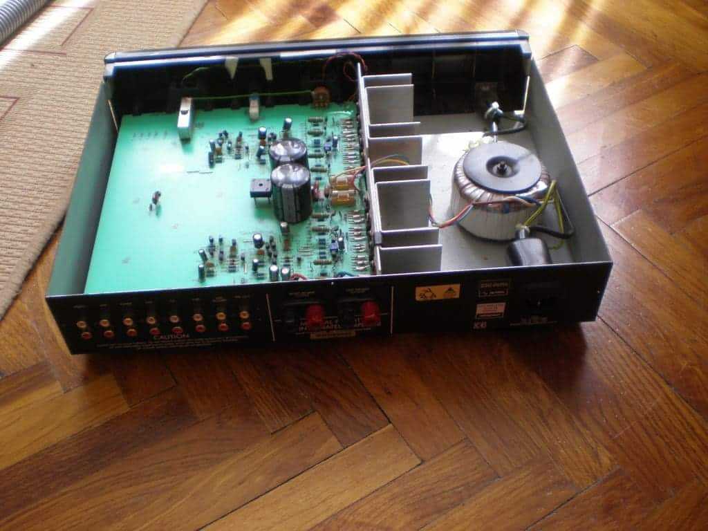

Impuls Napisano Mart 26, 2010 Autor Share #14 Napisano Mart 26, 2010 Kad se vec spominje Musical Fidelity i prodavanje magle, interesantno je da se ovaj pojacavac vodi kao 2x60W a moze i da se bridzuje. U njega su montirani trafoi firme ILP http://www.ilpelectronics.com/images/pics/transformers_mains.pdf i imaju, necete verovati samo 80VA. Kao japanski kanisteri od 20l al ovoliki... Link to comment Podeli na ovim sajtovima More sharing options...
dusan Napisano Mart 26, 2010 Share #15 Napisano Mart 26, 2010 izgleda kao predpojačalo. Link to comment Podeli na ovim sajtovima More sharing options...
