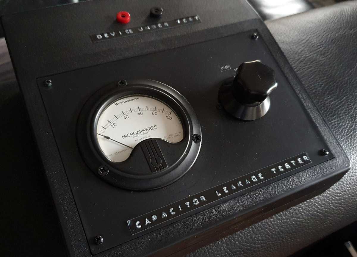

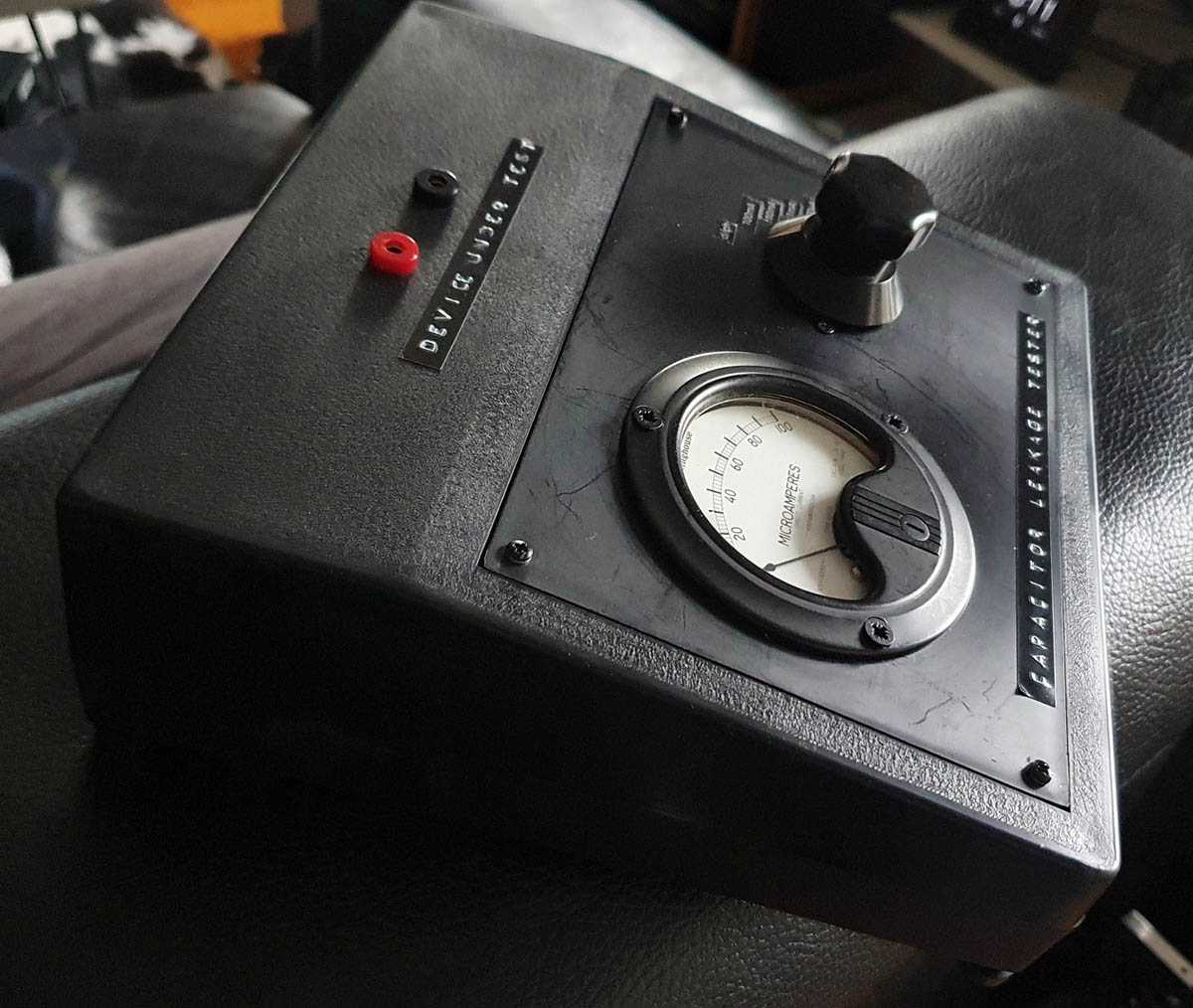

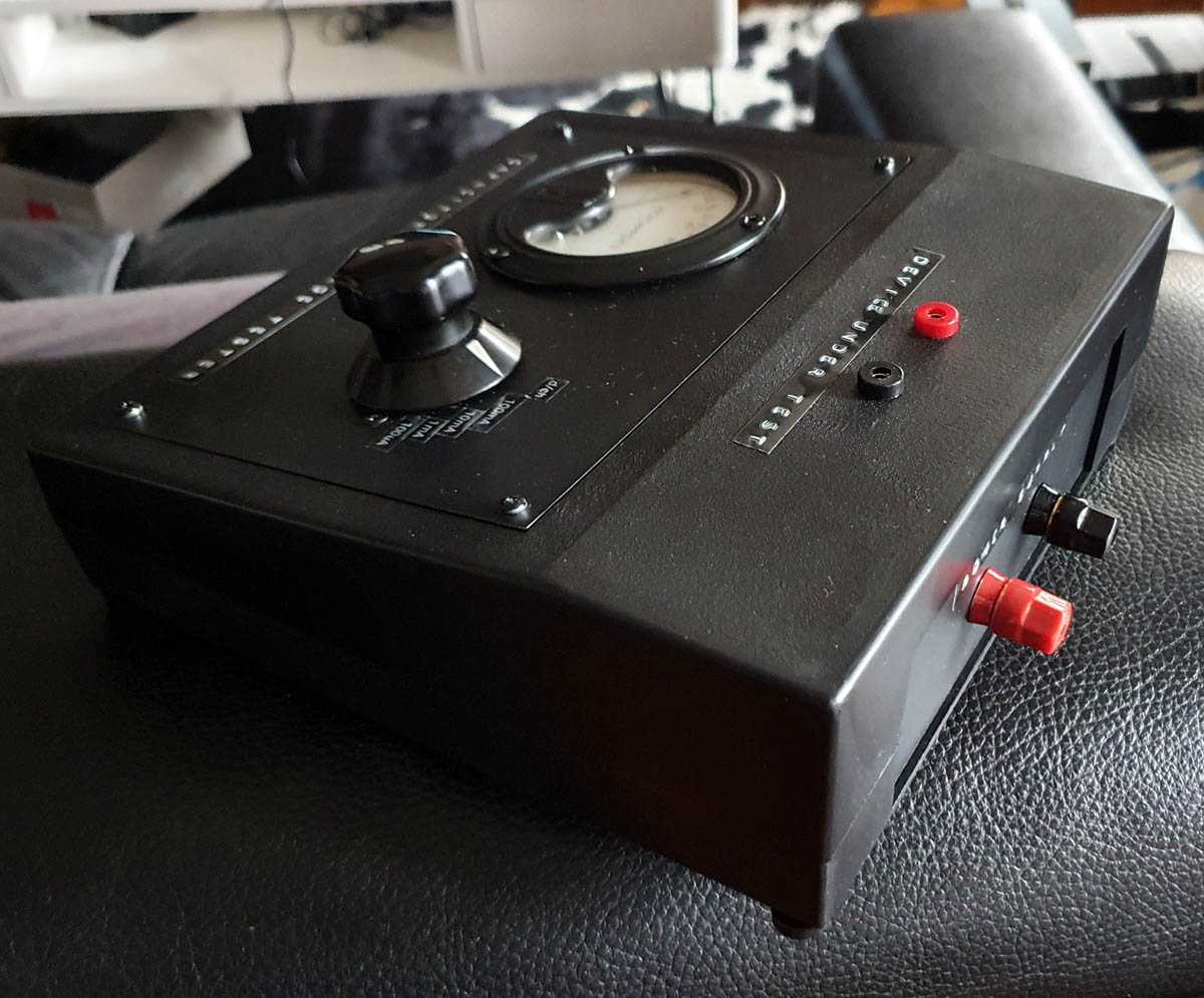

neskor Napisano Oktobar 8, 2021 #1 Napisano Oktobar 8, 2021 Evo malog uredjaja koji moze da vam pomogne ako radite restauraciju nekog starog pojacala ili radija. Vecinom kondenzatori u tim uredjajima su zreli za menjanje, ali neki se i dalje dobro drze. E sada da bi proverili sta menjati i po mogustvu sto vise originalni izgled uredjaja koristimo ovu spravicu. Ona meri struju curenja kroz kondenzator. Za film kondenzatore ona bi trebala da bude 0, dok za elektrolitske ona zavisi od kapacitivnosti i deklarisane radne voltaze. Postoje tabele na osnovu koji mozemo videtu tu struju curenja za odredjene vrednosti. Prosta formula za moderne kondenzatore je 1<0.01CV Uredjaj je vrlo jednostavan i sastoji se od viskogog napona i ampermetra. Ja sam vec imao napravljen izvor visikog napona i uA negde u fiocu, pa sa sam iz radoznalosti napravio ovaj uredjaj. Evo kako to izgleda: LightMatic, aaa zmaju!, mutayu and 5 ostalih je reagovao/la na ovo 4 4

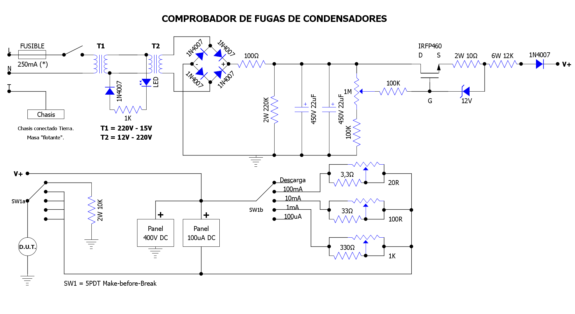

neskor Napisano Oktobar 8, 2021 Autor #2 Napisano Oktobar 8, 2021 sema je LightMatic, Beli_Ninja, mutayu and 1 član je reagovao/la na ovo 4
