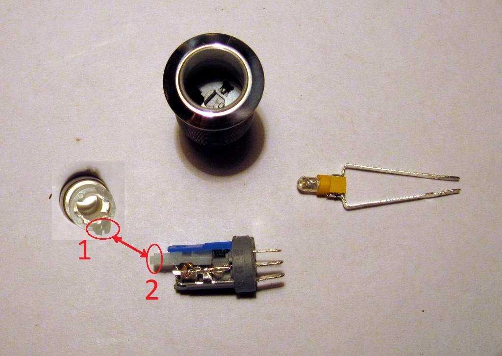

Pre nekoliko godina neko je prikazao kako je rastavio prekidač i zamenio led.
Želeo bih da i sam to uradim. Zna li neko kako se to može?
Nije baš pre nekoliko godina, 2012. je to bilo :)
 Ako me sećanje ne vara, treba samo kontakti za LED da se isprave (zakrenu u pravcu proreza na plastici) i da se lagano i pažljivo izvuče plastično telo tastera   iz metalnog dela. Kod mog prvog pokušja raspao se mehanizam tastera i bilo je pravo iskušenje da se sve vrati u funkcionalno stanje.
Zub na pokretnom delu tastera (1) spaja se sa polugom tasrera (2), ja nisam probao ali možda može i samo on nekako da se izvuče iz kućišta i onda je LED dostupna bez rizika da se zezne mehanizam.
Ja sam tada umesto originalone stavio dvobojnu LED i dobio lepu indikaciju za ON/OFF :)
