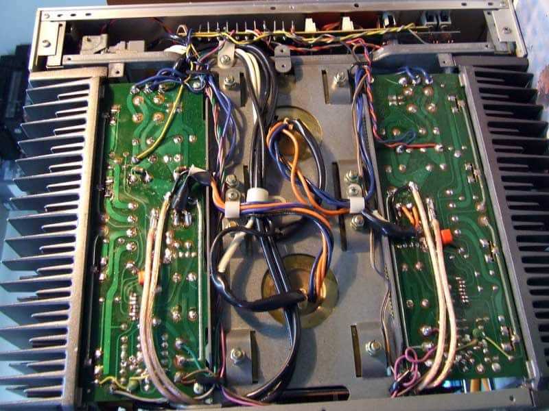

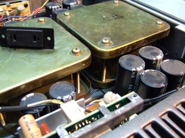

Zen Mod Napisano Maj 20, 2009 Share #1 Napisano Maj 20, 2009 tnx to my Manu , I have almost entire HK Turm , even if mine is called Silver ( not HK) malo vise slika price ovde : http://www.diyaudio.com/forums/showthread....203#post1668203 ono o cemu razmisljam je prepravka i pojednostavljenje ........ posle vec obavljene obavezne zamene kondova , sto filtarskih , sto jedinog ( ulaznog ) na putu signala ...... ono sto se u stock varijanti ( pa i sa kulturnim blok kondom umesto elka na ulazu ) odmah oseti u zvuku je , recimo , manji stepen immediacy od onog na koji sam navikao ....... semica ...... prilozena , ostatak slika na prethodnom linku - da ne zatrpavam ovde osnovnu ideju za prepravku sam vec nacrtao , i poslao kolezi Impulsu - koji je takodje ponosni vlasnik celoga HK turm-a ..... a ima i viska ideje ? Link to comment Podeli na ovim sajtovima More sharing options...
Impuls Napisano Maj 20, 2009 Share #2 Napisano Maj 20, 2009 ono sto je vec provereno i daje veliki napredak sam uradio u prvom koraku na mom ampu:1. izbacio sam selektor mreznog napona i maksimalno skratio izvode oba trafoa i direktno ih zalemio jedan za drugi;2. stavio euro uticnicu i proveo kroz unutrasnju kadicu upleteni kabel direktno do prekidaca;3. osigurace namonrtirao tik uz prekidac na limu ispod prednje maske a kablove od osigurac direktno do trafoa upletene odveo;4, namontirao kvalitetne zvucnicke terminale, u mom slucaju intertechnik za 5 eura komad sa providnom plasticnom izolacijom;5. namontirao pozlacen cinceve Intertechnic;6. izbacio zadnju stampanu plocu sa relejima i umesto solid core 0,8mm proveo Oehlbach Rattle snake 3mm do releja na zadnjoj ploci i sve zajedno sa Bucherovim clanom protiv oscilovanja spojio po principu point to pointNakon ovih izmena je usledilo slusanje; Zvuk mnogo otvoreniji ali ga i ima mnogo vise u prostoru. Kao da je prostorija dobla reverberaciju. Zvucnici nestali a stereo slika se prosirila po 1m izvan zvucnika, sto do sada sa ovim ampom nisam imao. Na zalost visoki su bili slabiji i gornji deo spektra srednjeg dok je basa bilo previse i nije se lako zaustavljao.Sledeca izmena je bila:7. ulazni Elna bipolarni kond zamenjen sa Nichicon Muse ES iste vrednosti tj. 100uF/16V.Ovom izmenom su dosli lepi i otvoreni visoki i srednji dok se bas malo smanjio. Ona razvucenost basa kroz etar koja je postojala nakon prve modifikacije je ostala ali u manjoj meri. Kao kada amp ima mali damping pa ne moze da kontrolise zvucnik sto u stvari i mislim da je problem jer se bas ponekad krece nekontrolisano bez ispustanja zvukova iz sebe.Posto amp ima drajversku plocicu koja se jednostavno ubada u osnovnu dalju modifikaciju sam ostavio za koji dan dok uhvatim malo vremena. Za neverne Tome koji misle da je sve ovo placebo neka dodju da cuju jer imam jos jedan izlaz na kom nije nista dirano pa mogu direktno da uporede.Jos jedna mana ovog ampa je sto bas nema dovoljno snage kada zatreba iako mu je napajanje +/-45V ali ono sto isporuci je vrlo lepo za slusanje. Posto je sema jako slicna Electrocompanietovim modelima sto i nije cudno jer ih je isti konstruktor radio, mislim da bi napredna modifikacija bila da se uradi drajverski deo sa strujnim ogledalima i digne drajverski napon. Postoji na trafou izvod za 240V koji moze da se razdvoji od ostatka tako da bi se dobio dodatni namotaj od 20V ako zatreba za nesto da se upotrebi. Link to comment Podeli na ovim sajtovima More sharing options...
Zen Mod Napisano Maj 20, 2009 Autor Share #3 Napisano Maj 20, 2009 aiiiinapajanje izlaza je +/-40 a svega ostalog +/-50 Link to comment Podeli na ovim sajtovima More sharing options...

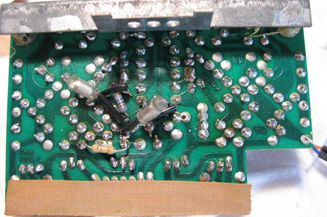

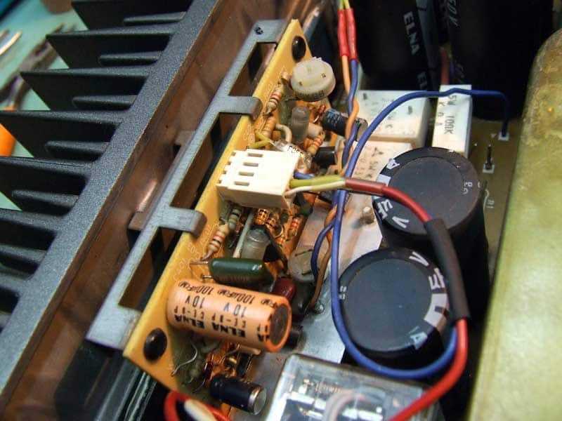

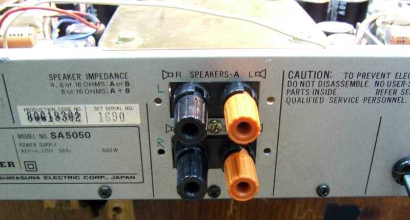

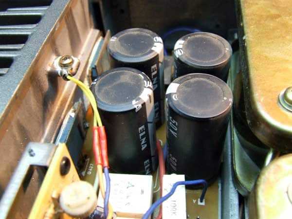

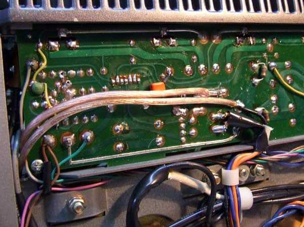

Zen Mod Napisano Maj 20, 2009 Autor Share #4 Napisano Maj 20, 2009 ajd malo slika , random Link to comment Podeli na ovim sajtovima More sharing options...

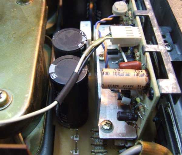

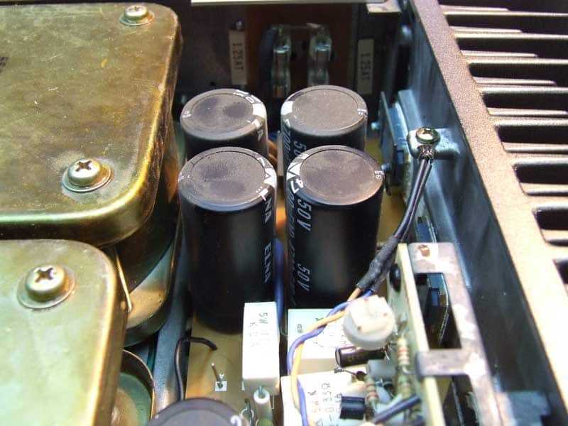

Zen Mod Napisano Maj 20, 2009 Autor Share #5 Napisano Maj 20, 2009 jos , random Link to comment Podeli na ovim sajtovima More sharing options...

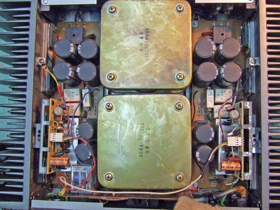

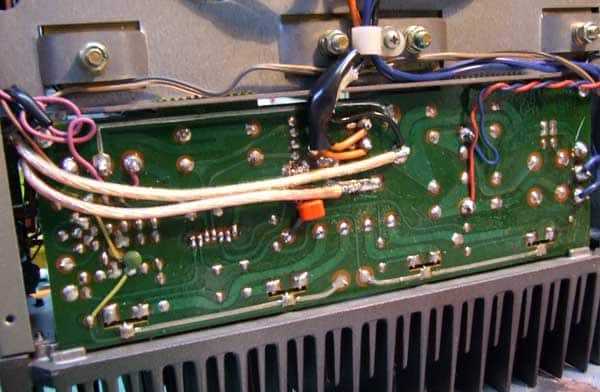

Zen Mod Napisano Maj 20, 2009 Autor Share #6 Napisano Maj 20, 2009 jos , random Link to comment Podeli na ovim sajtovima More sharing options...

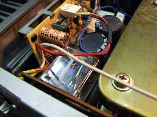

Zen Mod Napisano Maj 20, 2009 Autor Share #7 Napisano Maj 20, 2009 zadnje , randomsve u svemu - uradjeno sve logicne stvari koje je i je Impuls pominjao ;sledi igranjac ( jednog dana , kad se nadje vremena ) Link to comment Podeli na ovim sajtovima More sharing options...
Impuls Napisano Maj 20, 2009 Share #8 Napisano Maj 20, 2009 aiiiinapajanje izlaza je +/-40 a svega ostalog +/-50Da, tako je. Pisao sam napamet bez gledanja u semu. Link to comment Podeli na ovim sajtovima More sharing options...
Zen Mod Napisano Maj 20, 2009 Autor Share #9 Napisano Maj 20, 2009 ovako bi trebala da izgleda igranka Link to comment Podeli na ovim sajtovima More sharing options...

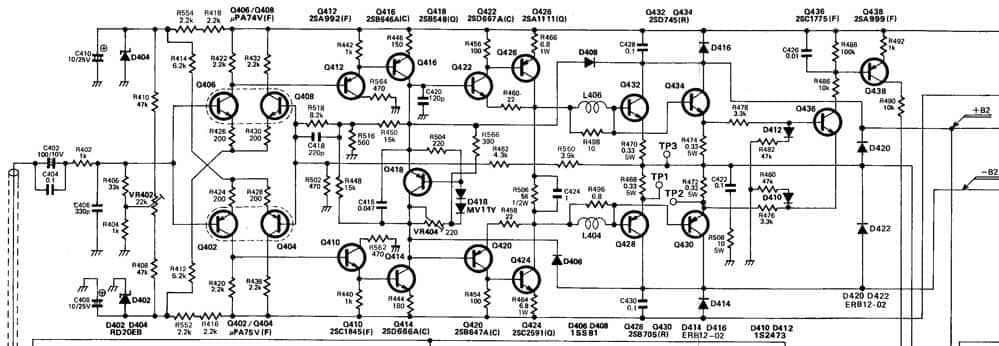

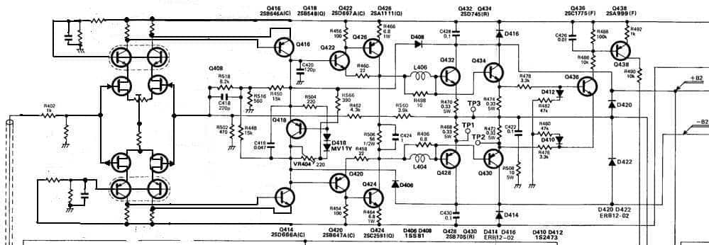

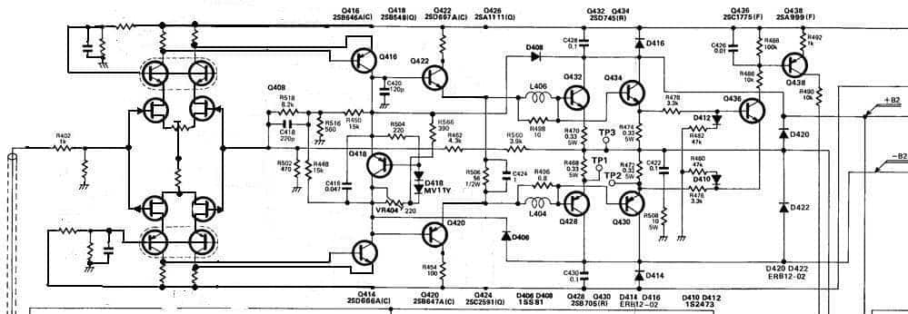

Zen Mod Napisano Maj 22, 2009 Autor Share #15 Napisano Maj 22, 2009 Sipi/Juma - ovo si imao na umu ? Link to comment Podeli na ovim sajtovima More sharing options...
Impuls Napisano Maj 22, 2009 Share #16 Napisano Maj 22, 2009 Po meni to nece da radi zbog Q414 i 416. ta dva nemaju funkciju. Njihove emitere treba vezati preko otpora na napajanje. A mislim da i zenerice nedostaju na bazama onih spojenih tranzistora na ulazu Link to comment Podeli na ovim sajtovima More sharing options...
Zen Mod Napisano Maj 22, 2009 Autor Share #17 Napisano Maj 22, 2009 Po meni to nece da radi zbog Q414 i 416. ta dva nemaju funkciju. Njihove emitere treba vezati preko otpora na napajanje. A mislim da i zenerice nedostaju na bazama onih spojenih tranzistora na ulazuzaveo te naci na koji je nacrtano ;Q414 i Q416 imaju svoje emiterske otpore odgovarajuce vrednosti , a unutrasnji fetovi i njihove cascode su vezane na te otpornike ;to se zove folded cascodesto se tice zenerica - manje vise - polarizaciju baza cascoda mozes da vrsis bilo cime - zenericama ili deliteljem napona , nije bitno .ovde je nacrtano principijelno - deliteljem napona , ali ce najverovatnije tako i ostati . Link to comment Podeli na ovim sajtovima More sharing options...
Impuls Napisano Maj 22, 2009 Share #18 Napisano Maj 22, 2009 Nije me nista zavelo. Struja kroz desnu granu diferencijalnog para je mnogo veca nego kroz levu i to ce zakociti ulaz pa nece imati funkciju. koje bi trebale biti vrednosti levog i desnog otpora u diferencijalnom paru. ako je isto i dif par u ravnotezi na q414 i 416 izmedju emitera i baze je nula napon. Da bi tranzistor proveo treba da ima 0,6v. Dok to ne postigne kvari signal. treba ga uterati da radi u a klasi a to je da kroz njega uvek tece struja Link to comment Podeli na ovim sajtovima More sharing options...
Zen Mod Napisano Maj 22, 2009 Autor Share #19 Napisano Maj 22, 2009 Nije me nista zavelo. Struja kroz desnu granu diferencijalnog para je mnogo veca nego kroz levu i to ce zakociti ulaz pa nece imati funkciju. koje bi trebale biti vrednosti levog i desnog otpora u diferencijalnom paru. ako je isto i dif par u ravnotezi na q414 i 416 izmedju emitera i baze je nula napon. Da bi tranzistor proveo treba da ima 0,6v. Dok to ne postigne kvari signal. treba ga uterati da radi u a klasi a to je da kroz njega uvek tece strujastruja kroz desnu i levu stranu dif stepena je ista , a desna strana ima zajednicki otpor sa emiterom sledeceg stepena otpor je mnogo manji , jer je definisan strujom kroz Q416 (za dole Q414) pogledaj voltage sheet u serv. manualu za HK , pa ces videti koji naponi su na bazama a koji na emiterima serv. man - u pdf-u str.19 Link to comment Podeli na ovim sajtovima More sharing options...
Sipi Napisano Maj 22, 2009 Share #20 Napisano Maj 22, 2009 Sipi/Juma - ovo si imao na umu ?Sad sam tek video da imas ovu temu i ovde al' vec sam ti odgovorio tamo a sad vidim i da si ti na to vec odgovorio i .... Nem veze, prelazimo s tom temom samo ovde Link to comment Podeli na ovim sajtovima More sharing options...
Sipi Napisano Maj 22, 2009 Share #21 Napisano Maj 22, 2009 Po meni to nece da radi zbog Q414 i 416. ta dva nemaju funkciju. Njihove emitere treba vezati preko otpora na napajanje. A mislim da i zenerice nedostaju na bazama onih spojenih tranzistora na ulazuNe da ce da radi nego kao bela lala - pogledaj semu od JC-2 P.S. puno je pisano o tome na diyaudio.com - pogledaj thread-ove na temu JC-2 i folded cascode Link to comment Podeli na ovim sajtovima More sharing options...
Zen Mod Napisano Maj 22, 2009 Autor Share #22 Napisano Maj 22, 2009 Ne da ce da radi nego kao bela lala - pogledaj semu od JC-2 P.S. puno je pisano o tome na diyaudio.com - pogledaj thread-ove na temu JC-2 i folded cascode idi begaj - ja i u Babelu imam FC heheznas sta mi se svidja - to sto kroz drivere ovog cuda i u originalu ide 50mAjeste overdone , ali ima potencijal kad pobacas saku delova znades li sipi momce - kako se krece sa vrednoscu tog zerocrossing konda - preko radnog otpora drivera ?il'sam glupav il' ne znam da nadjem .....verovatno je problem sto imam i previse literature nabacano , pa se umorim dok ne nabasam ...... Link to comment Podeli na ovim sajtovima More sharing options...
