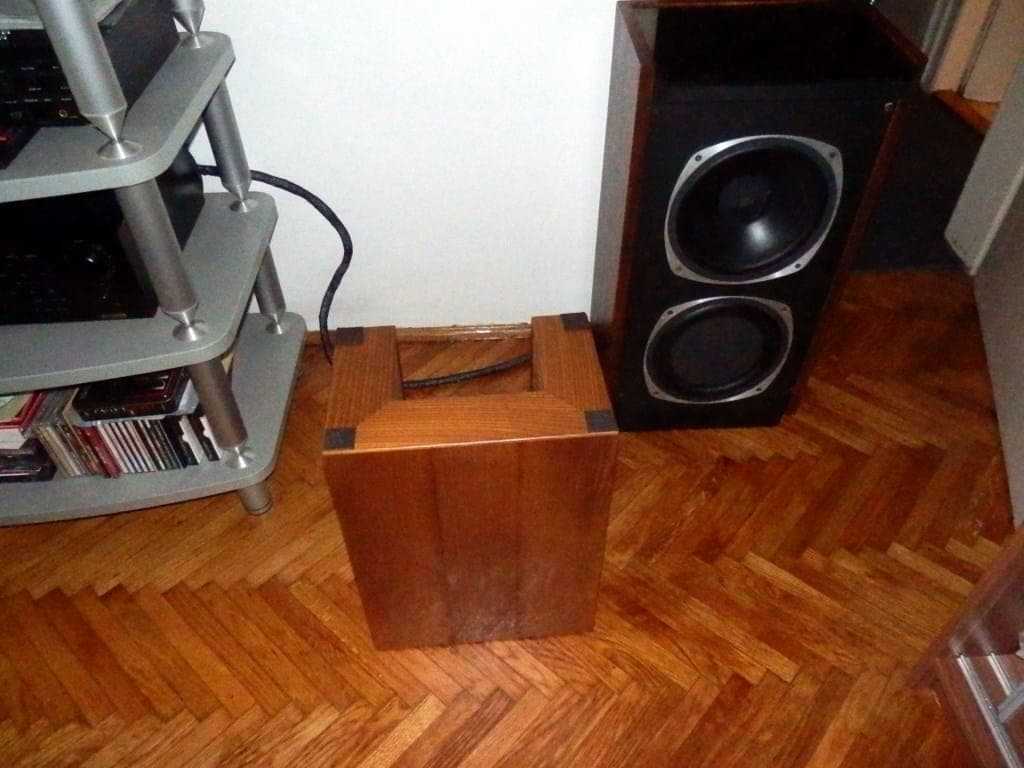

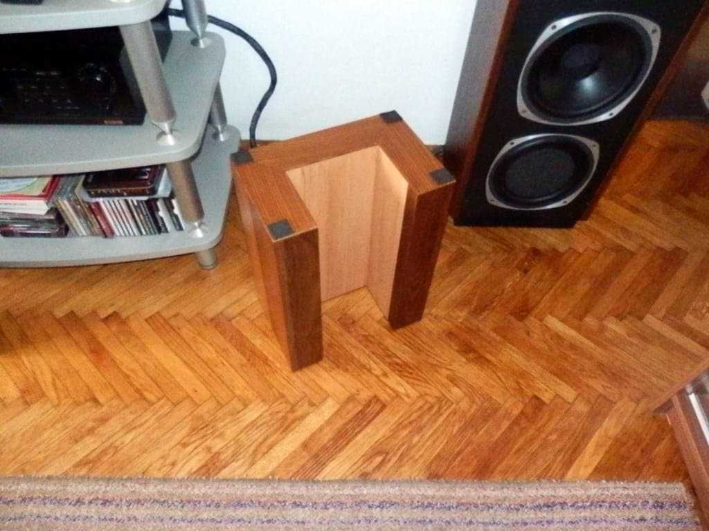

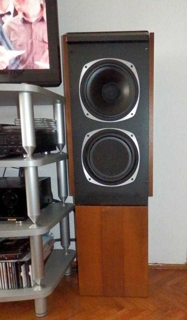

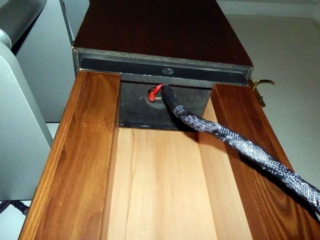

  2. Tannoy T225 Mayfair kupljeni krajem septembra 2013. pre dva dana su dobili namenske stalke. Sama kutija je malo neprijateljski raspoložena prema korisniku, jer su zvučnički terminali postavljeni na donjoj strani - tabanu same kutije i za bilo kakve izmene-radove sa zvučničkim kablovima moraju se oboriti na bok ili sasvim preokrenuti. Sreća je ako se iz razumno malo pokušaja nađu odgovarajući kablovi pa ovaj sport ne predstavlja stalnu praksu. To je ujedno i bio razlog da uradim neke namenske stalke-postolja, valjane visine i konstrukcije, da sigurno nose ove ne male kutije. Imao sam ideju da upotrebljeni materijal bude drvo, što prirodnije finiširano da čini sklad sa finišom ovih starih kutija. Konstrukcija, jedina moguća koja pruža stabilan i dobar oslonac a dozvoljava prilaz terminalima sa donje strane kutije. U razgovoru sa majstorom padne i dogovor da se upotrebi masivno tvrdo drvo, sastavljeno iz više delova. Površinski samo fino prešmirglano, bajcovano, vošteno. Par fotosa iz stolarske radionice. - Osnova sastavljena od hrastovine, obloga od pečenog jasena. Dimenzije stalaka su 225 x 335mm - kolika je i stopa same kutije, visina je 455mm i obezbeđuje dobro visinsko pozicioniranje koaksijalnog drajvera. Stalak je težak približno 12kg. Na mestima gde metalne nogice kutije, oblika pivskog zatvarača treba da se naslone na stalak, postavljeni su filcani samolepljivi podmetači. Isto tako i na donjoj strani stalaka. Imate li neku primedbu, sugestiju, savet u vezi ovakvog rešenja? Imao sam i neku ideju o postavljanju šiljaka, ali je nisam ovaj put sproveo u delo. Ako neko smatra da bi to bilo bolje rešenje a ima pri tom i neki primer, pokažite! Biću zahvalan.

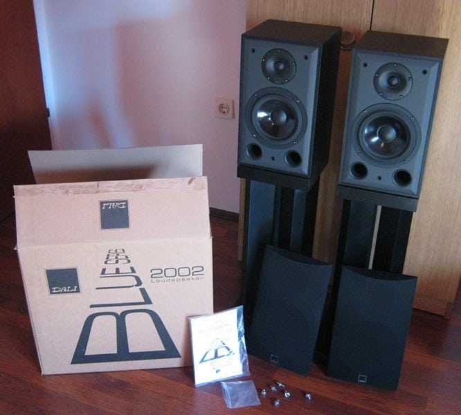

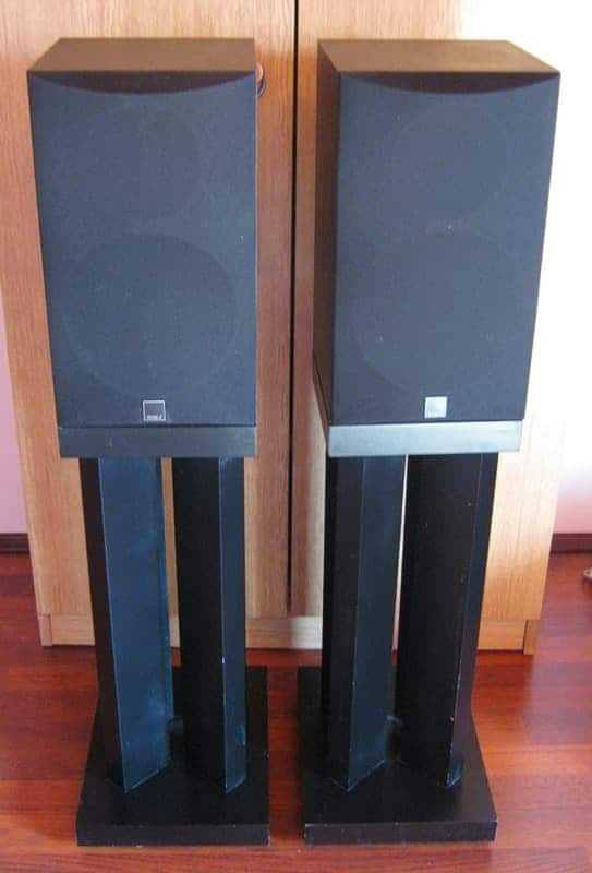

  3. Prodajem zvučnike DALI Blue 2002 crne boje.Odlično očuvani, prvi vlasnik, kupljeni 12.2008. kod zastupnika. Radili u nepušačkom stanu, kućno slušani bez boravka na žurkama i sl. Zvučnici dolaze sa kompletnim pakovanjem (kutija, stiropori, najloni, uputstvo).Tehnički podaci:Frekventni odziv: 41-24000 Hz +/- 3 dbImpedansa: 4 ohmBas refleks rezonanca: 40.0 HzSkretnica: 3kHzPreporučena snaga pojačala:30 -100WOsetljivost: 88 dB @ 2,83V/1mMaksimalni zvučni pritisak:108 dBDimenzije: 37 x 21.5 x 24.7 cmTežina: 5.4 komad / 11.9 kg parUz zvučnike idu stalci namenski rađeni za ove kutije, crne boje. Stalci su visine 60cm, od medijapana 38mm, 4 noge postavljene u X, težina svakog stalka oko 8,5kg. Stalci se montiraju na po 3 šiljka svaki. Uz stalke dolaze i dva kompleta šiljaka (po 6 kom.), naoštreni i zaobljeni (slepa matica). Stalci imaju po nekoliko ogrebotina od transporta ali ništa strašno.Ponešto o zvučnicima ovde http://hificafe.audiohard.com/testovi/dali_blue_2002.htmlPreferiram prodaju u kompletu. Cena 220e. predrag.manic(at)gmail(dot)comZvučnici se nalaze u Beogradu
