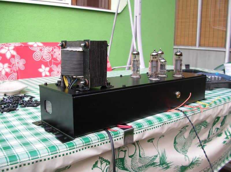

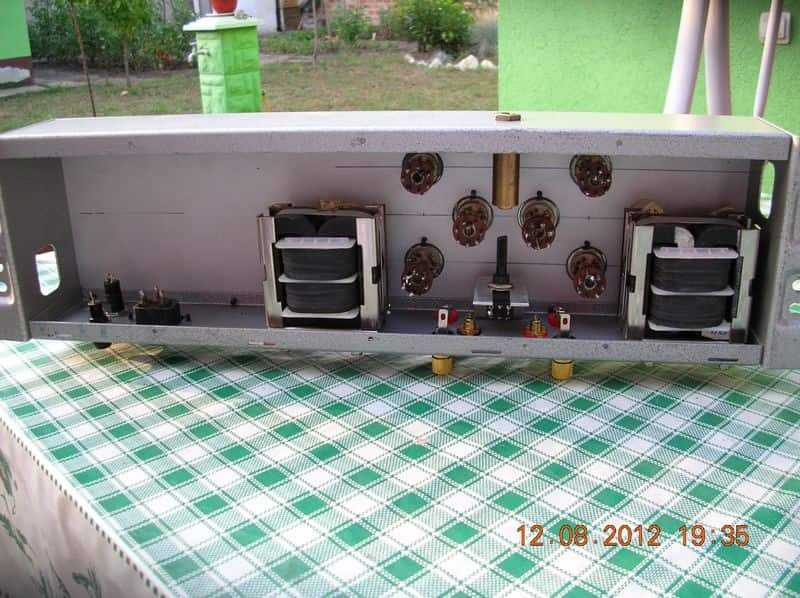

    http://www.mgelectronic.rs/
  4. U odnosu na taj konektor iz kanibala , ovaj je što se kvaliteta tiče apsolutni pobednik . http://www.kupujemprodajem.com/CMC-826-GN-RCA-Socket-2611253-oglas.htm?filter_id=36384632
  5. naravno da nije tajna . trafoe je motao lokalni majstor radovan koji ceo radni vek proveo u minel-u na konstruisanju transformatora .
  6. pa jedino da sam ja taj poznati konstruktor , ali to teško da će da bidne . pojačalo nije bil ni kod koga na doradi jer kako sam napisao pre toga , juče sam ga završio i nije napuštao moj skromni dom .

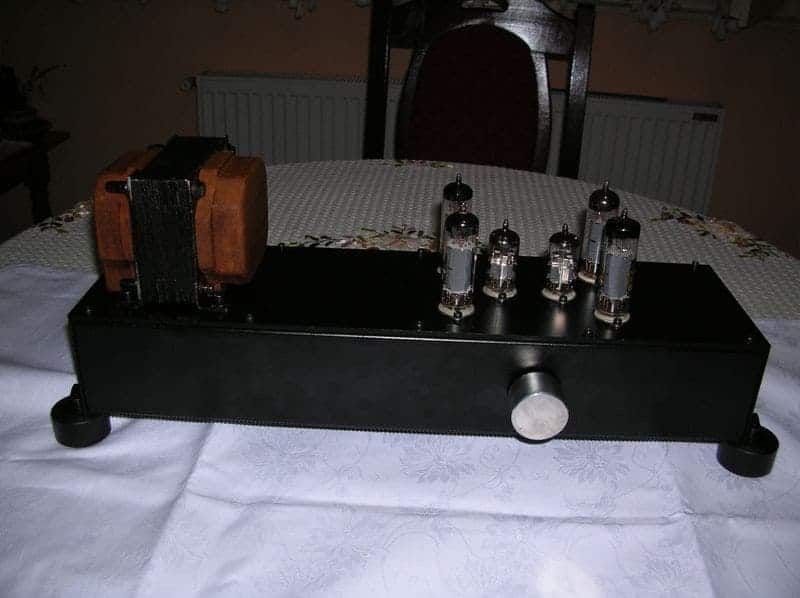

  7. zvučni utisci ? pojačalo sam tek juče završio i slušano je na kutijama wharfedale 304 i izvor je bio jedan denon cd player ( oznaku ne znam jer trenutno nisam kod kuće) ali sve u svemu nisu neki referentni uređaji koji bi dali pravu sliku !

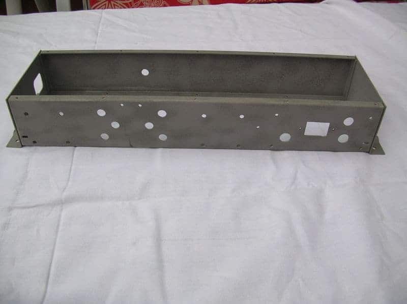

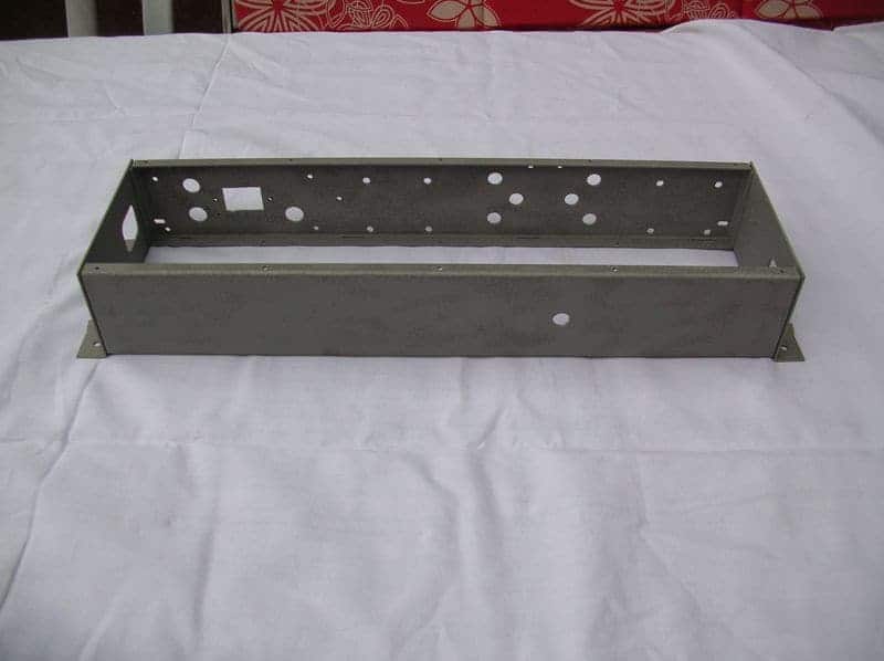

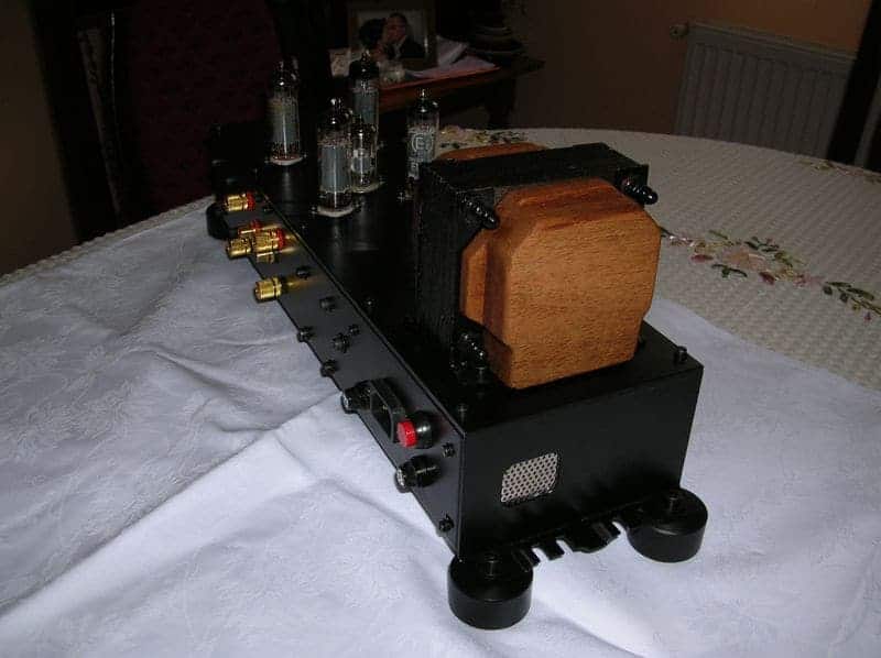

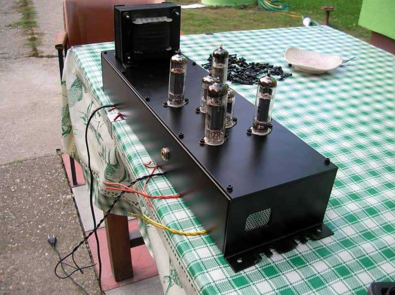

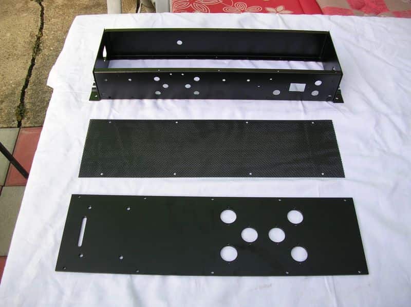

  8. Sa dolaskom leta odlučio sam napraviti malo reda u garaži !Nakupilo se tu vremenom štošta pa sam hteo videti šta je za baciti a šta za sačuvati ! U toj gomili stvari za oko mi je zapala kutija od jednog starog iskrinog cevnog uređaja i počeo sam razmišljati za šta bi se moglo iskoristiti ! Pojačalo je rađeno po šemi http://diyaudioproje...EL84-Push-Pull/ sa malom izmenom: 1. Triodni mod umesto ultralinearnog 2. Napajanje je dignuto na 280V umesto na 240V Izlazni transformatori su motani na duplom C jezgru i proračun za njih je uradio naš kolega FFL. Kutija je ubrzo plastificirana , i mogao sam početi sa sklapanjem . Izgled završenog uređaja . Nema potrebe da za svaku poruku otvarate novi thread. Spojio sam sve to (bilo je toga...) u jednu poruku.

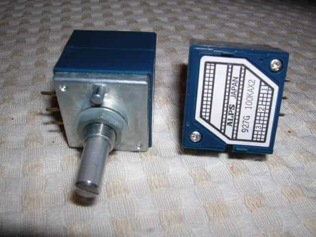

    ALPS potenciometar
    Na prodaju 2 nekorištena ALPS potenciometra ! 15 eura po komadu !

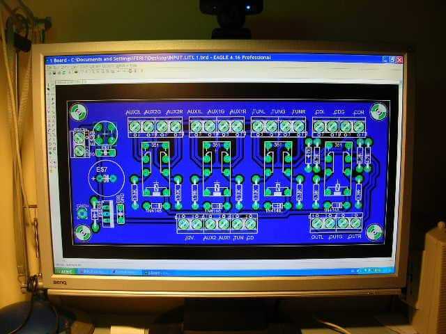

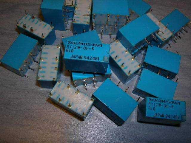

  12. moguce je posto je projekat jos na kompu a releje sam dobio danas. ako je tako preradicu PCB. ovo dodje kao jos jedno idejno resenje input pcb-a
  13. nije na papiru, nego na kompu ,ali moze i ovako .....
  14. nesto ne ide pokusao sam i zip i rar ali ne uspeva . naknadno cu poslati . pozdrav.
  15. hteo bi eagle fajl da posaljem !
  16. nesto mi ne uspeva da posaljem projekat mog pcb-a, ali pretpostavljam da se radi o ovim relejima !
  17. ovo bi bio moj skromni doprinos ovoj temi
