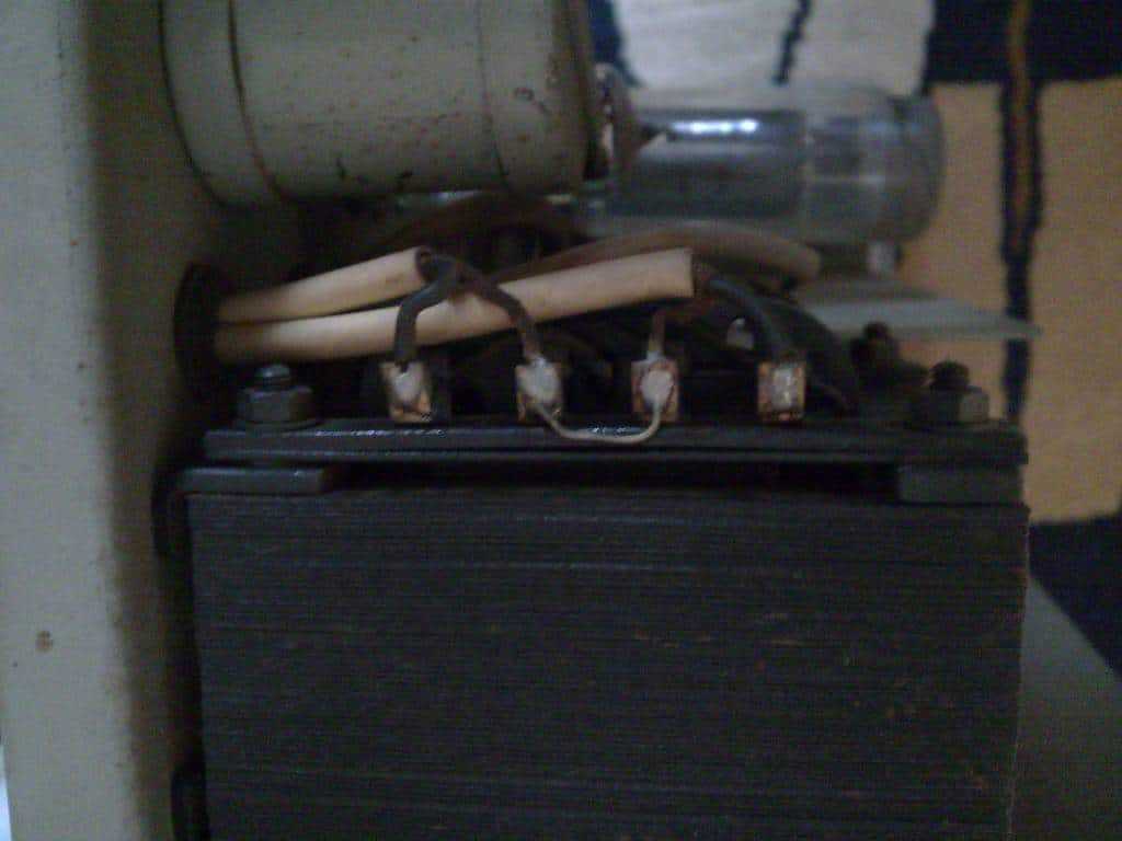

  3. Neparan? Da li se misli na 5 tačaka na izlaznom trafou (3+2) 3 tačke koje su vezane na lampe i 2 tačke na zvučnik.Da li sam dobro razumeo?I još nešto, da li je bolje da nabavim novi torusni izlazni trafo ili da razmotavam pa nanovo da namotavam ovaj stari sa EI jezgrom?P.S. Pošto imam izlazne mono blokove trebaju mi 2 trafoa!

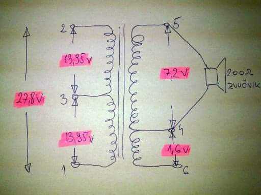

  4. Evo rezultata !Na tačke 1 i 2 sam priključio 27,8 V (50Hz) i dobio ove vrednosti.Ono "200 oma zvučnik" znači da je to 200 omski izlaz oko kojeg je i cela ova tema.
  5. Ok , kad izmerim prenosni odnos javljam se sa rezultatima....

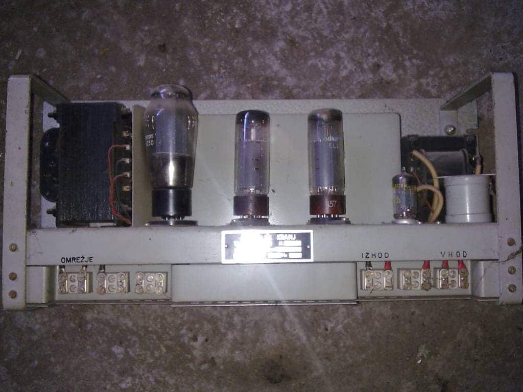

  8. I dalje sam u potrazi za šemom, u međuvremenu crtam (skidam) šemu ali nemam baš vremena.Na izlaznom trafou sekundar ima dva namotaja:1. ide na 200 omske priključke i otpor je 6,5 oma2. ima 1,5 oma i nisam stigao da utvrdim za čega se koristi ali mislim da sa njega ide kao povratna sprega na ulaznu ecc83.toliko za sada, nastavljamo dalje....P.S. A, da , to je push-pull 2xEL34 i ECC83 na ulazu.

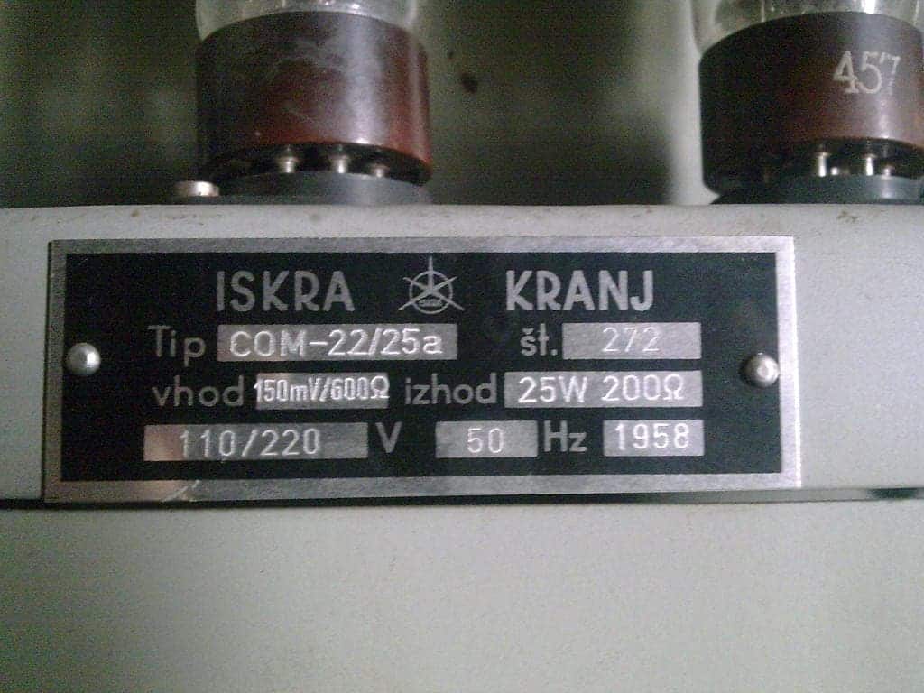

  9. Evo zadnje pločice i prednje strane.Čovek od koga sam ovo dobio kaže da je bilo sve ispravno i radilo je u bioskopu kada je donešeno kod njega.A lampe mislim da nisu toliko stare, kaže da su menjane svakih 10-tak godina.Pogledajte zadnju pločicu, šta mu to znači 200 ohma?

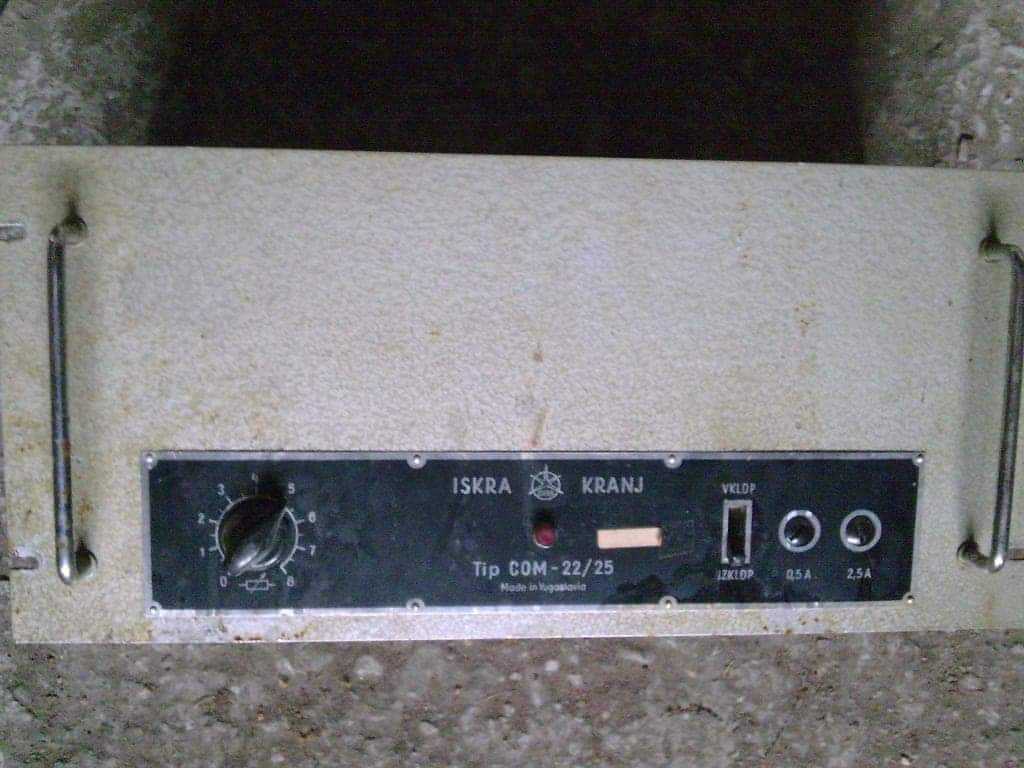

  10. Napred na snagašu piše Tip COM-22/25 , a na preampu Tip KOP-06/5.Ok ništa ne palim i ne priključujem dok se ne nađe šema i ne proverim na ladno.

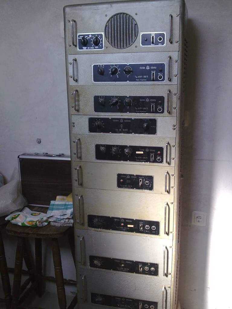

  11. Pozdrav svima na forumu , ovo mi je prvi post.Došao sam u posed (dobio) iskrino bioskopsko pojačalo iz 1958 god !U njemu ima po 3 pretpojačala i 3 izlaza po 25w sa po 2xEL34 (Philipsove miniwatt) u push pull-u.Ono što me brine je što piše na pločici izlaznog pojačala 25W/200 OhmPretpostavljam da se na njega priključuje 200 omski zvučnik i da je izlazni trafonamotan na tu impedansu. Da li mogu bez nekih posledica po zvučnik ili pojačalo da priključim 4 omski zvučnik ili moram da menjam ili premotavam izlazni trafo na 4-8 oma?Šemu na žalost nemam. I kakvi su to tada (1958g) bili 200 omski zvučnici ???
