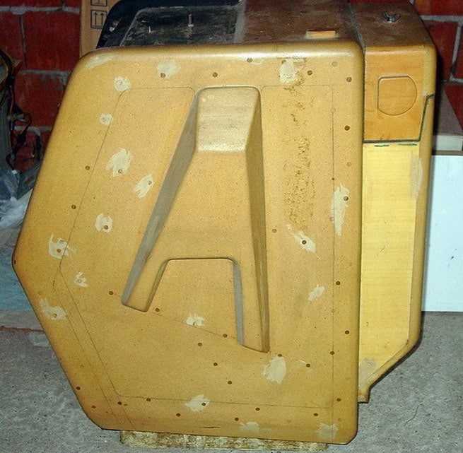

  7. Sasvim se slazem sa konstatacijom stanja: sve je prodato zarad nekog Quantum harda od 210 Mb, najnovijeg, naveceg, najbrzeg ... koji je kasnije zujao kako ni jedan pre i posle Zapremina oko 135 litara, precnik rupa je 27,5 cm koliko trazi 30W54 (a koliko znam i 30W100 !!!), a moglo bi da ide i do 30 cm ... onako odokativno, mada, kazem, koncepcija sa sendvicem izmedju kojih je korpa dozvoljava kojesta...*Da dodam i sliku bocnog izgleda: vide se drske uradjene takodje od mediapana 2x25 mm, oblikovane da se uklope u profil, ali i sa znacajnijom funkcijom da ukrute spolja veliku bocnu povrsinu. A vide se i tiplovi fi 8 mm kojima je ploca spojena sa drvenim jezgrom/ramom - i nigde naravno nema nicega paralelnog. Ono otpozadi je onaj tzv. "ranac", ciji poklopac moze da se otvori, kada kutija radi kao otvorena, ali to nije obican otvor vec moze posluziti za fazno ponistavanje talasnog zracenja - ako se mali poklopci koji su ispod onog velikog stave u taj polozaj... ma fantazija ziva...

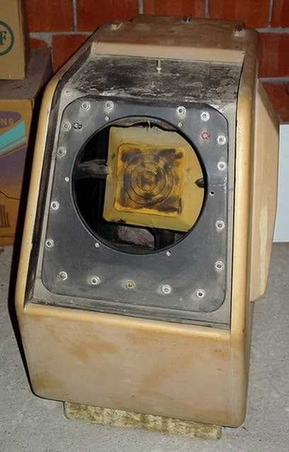

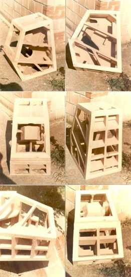

  8. Da se pridruzim Dynaudo timu...Prva slika je unutrasnjost a druga sadasnje stanje: dovrsena drvenarija, ostalo - je ostalo...U onoj velikoj rupi je nekada stanovao 30W54, ali samo probno, da vidim koliko je sve kruto. Tezina svake, samo drvenog dela preko 90 kg; mediapan 25 mm, iznutra kobit i ter-papir u 2-3 sloja. Pravljeno po nekim mojim idejama sta unutar kutija treba da se desava. Moze da bude i zatvorena i otvorena kutija: pozadi ima "ranac" sa poklopcem.Kurije su radjene 3 godine uzastopno u vreme rasposta na faku. U njih je ulozeno veoma mnogo uzivanja, ne truda i rada...Inace, te kutije mi stoje nedovrsene vec valda vise od 25 godina; zapeo sam kod skretnice: da li 6 ili 24 dB/octavi ... imam cak jos uvek i bakarnu zicu 1,9 mm ... i dok sam se ja dvoumio jedno godinu dana oko skretnice (takav mi ritam), firma izbaci 30W100, bolji od moga... i onda to vec nije bilo to... onda se komplet drajvera prodao (30W54, D54, Sipe)Zadnja ideja mi je da u njih stavim Tannoy-e 12-tice, one dvosistemske centricne, mogli bi nekako da se upasuju obzirom da je ploca za prihvatanje basa pravljena kao sendvic bas sa tom namerom: promena "sendvica" dopusta promenu bas-drajvera...Ako neko ima neku ideju ili predlog sta sa uraditi, kako dovrsiti, samo slobono... Cak i varijanta sa novim 30W100 dolazi u obzir!
