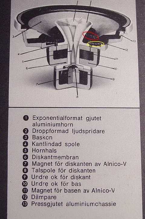

  8. Osim sto sam takodje zemunac sretan sam vlasnik i jednih malo poznatih japanskih zvucnika JVC s-777. Ne trazite slike na netu, mislim da ih nema, slika uz ovaj post je iz original kataloga (1978 god).Elem, drajveri su dual-koncetricni, a magneti su Alnico V, sto i pise na slici - tako da sam i ja veoma zainteresovan da im eventualno malo vratim snagu ako se ona tokom vremena istrosila. Zvucnici su kupljeni naravno polovni, tako da nemam nikakve informacije o prethodnoj amortizaciji ... pa zato ta sumlja ...
