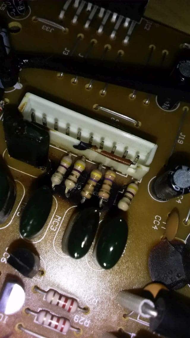

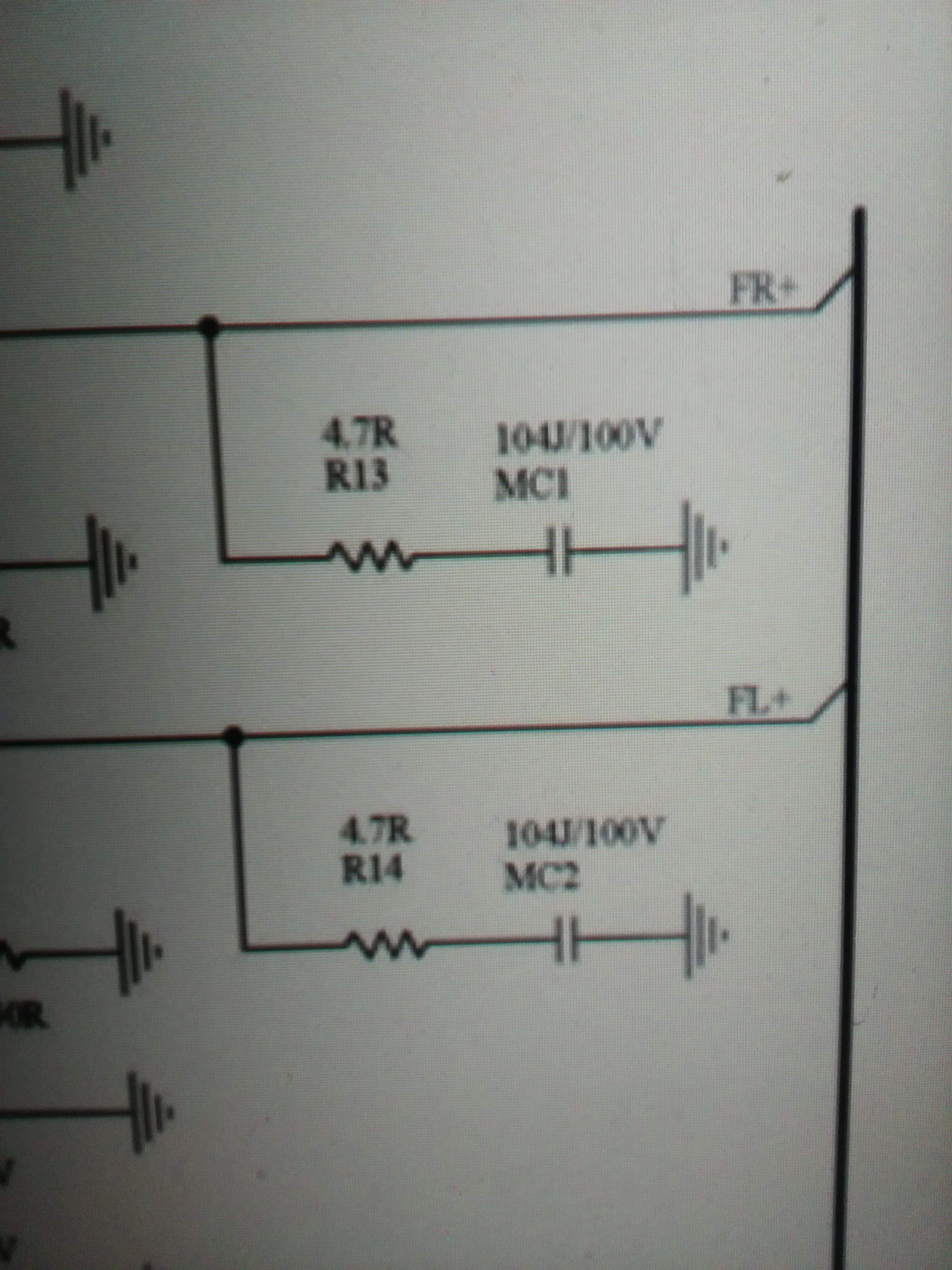

    Muško

  1. Ljudi samo da se javim sa sjajnim vestima, promenio sam samo kondenzatore zato sto nemaju odgovarajuce otpornike, ali sa novim kondenzatorima zvucnici gruvaju kao nenormalni, ovih dana cu i otpornike da zamenim za svaki slucaj...
  2. Procitacu ovaj tekst i skinuti programcice koje je postavio Dunavko cisto da probam mozda nesto i skapiram... Ali tek posle Nedelje (Jbg ispit, ucenje, nedostatak vremena...) Inace svakako cu promeniti i zelene blok kondenzatore kad menjam i otpornike. Znam da ovi zvucnici nisu konstruisani da stalno rade na max, ali se desavalo stalno od kako ih imam bukvalno svakog vikenda su znali da rade na max po 1-2 kad pravimo zurke sa drustvom a desavalo se par puta da su radili takodje cele noci na max kad slavimo uranak i nikad im nista bilo nije.. Verovatno je to malo po malo i onda cvrc
  3. Dogovoreno, idem sutra u obliznji shop gde ima elektro oprema pa cu uzeti ako ne onda mi ne gine online kupovina. Nadam se da nece pregoreti i oni kao i svi posle 10 min Inace sutra cu izmerii snagu ovih otpornika koje je stavio majstor. I jos jedno pitanje ako je majstor stavio otpornike od 4.7 oma a jacine 0,5 ili 1 w da li je moguce da su zato odma pregoreli ?
  4. Au Dunavko burazeru Ako sam ja tebe nesto sad skapirao ubi me odma Sto se opreme tice ja jedino posedujem osnovne stvari koje sam kupio iz hobija znaci ono bazna lemilica, unimer i tako te neke sitnice, osciloskop ne znam da koristim a i da znam nemam ga
  5. Videcu u narednih 2-3 dana da nabavim fabricke otpornike e sad mene zanima sledece, ovi koje sam ja skinuo nisu bili na izgled izgoreli ali ispitacu ih unimerom. Nije mi jasno zasto odma nakon 10 minuta po stavljanju novih otpornika sve radi super i odjedno cvrcne, da nije mozda jos nesto pregorelo, kako to da proverim. ManicaP: Uopste nisam nezan kada je muzika u pitanju na evkilajzeru su svi sateliti uvek pojacani na 5-6 ( 8 max) dok bas stoji na 0. Inace slusam stranu muziku ( house, dub-step i slicno) pa mi zato smeta sto krci bas... Inace sto se elektronike tice ja sam neki pocetnik, znam neke osnovne stvari kako se lemi i neke basic stvari.... Hvala svima na brzim odgovorima jos jednom
  6. Evo sad cu da nadjem semu na netu i da proverim ponovo i da postujem. 99% sam siguran da su 1k otpornici. Edit: Au brale ali sam se zeznuo Stavio sam pogresne otpornike fabricki idu 4,7R
