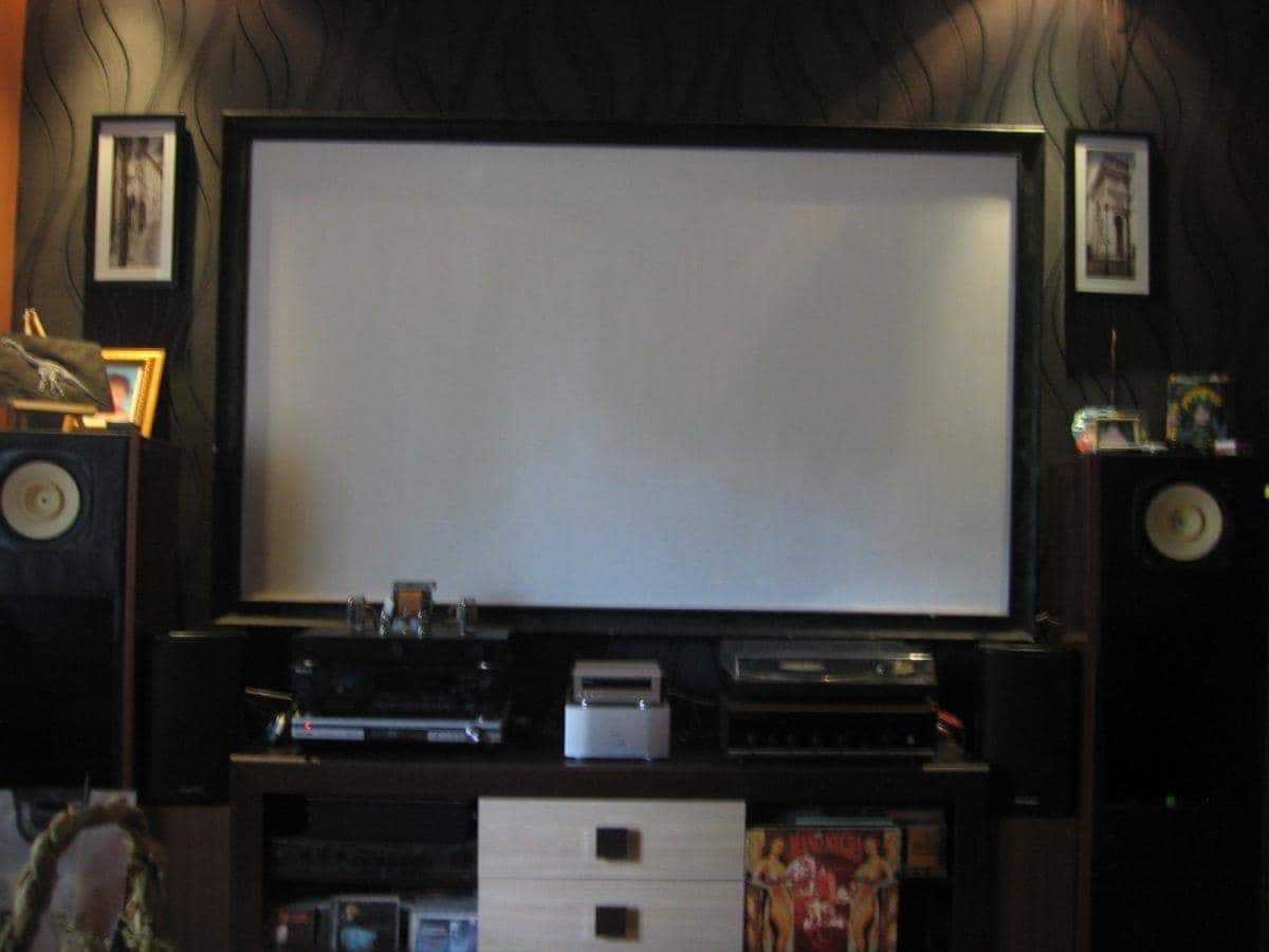

  7. Za pocetak veliki pozdrav svima na forumu.Dugo pratim kako ovaj nas tako i nekoliko stranih,pokusavam nesto da naucim,nesto primenim,ali uglavnom gledam tudje sisteme i zamisljam kako sve to ekstra zvuci.Moje skromne finansije koje za ovaj hobi ostavljaju skoro nista me bar za sada nece odvesti u neke hi-end vode,ali Boze moj,ne znaci da treba da prestanemo da slusamo muziku ili da makar iz onoga sto imamo izvucemo neki maksimum (mnogo volim da filozofiram ).Elem ako uspem da prikazem sliku videcete moj "sistem"(zvuci kao da sam deo EPS-a)koji se stalno nesto po malo menja,ali osnova su zvucnici koji su tu vec neku godinu-BLH sa Fostex fe-206e drajverima u kutiji za sigma 208 drajvere,kako sam na Big DIY-u skontao da su bolje nego standardni nacrt za 206.Posle mnogih cenovno niskih standardnih zvucnika(Mission,Jamo,stare niske od HSR-a,malih JBL,Revox pikolo seta,Krk ST-8 studijiskih monitora,i nekoliko pozajmljenih zvucnika od ovog i onog proizvodjaca)stigoh i do Fostexa.Nabavljenih preko prijateljevog prijatelja,svercovano u busu kao da je teska droga ,trazenja bilo kakvog spera(bezuspesno),secenja mdf na 50 i kusur delova pa puta dva,5 kila lepka i mnogo zivaca nekako sam zdiyao zvucnike.Terminali 0,cat5 kabel direktno na buksnu,drugi kraj u pojacalo(trenutno mali sure tripath sa 2024 cipom)svira za sve pare,20 celih dolara sa postarinom.Sva muzika ide,sta da se radi,sa racunara(kao i svi koristim iskljucivo flac fajlove,odatle koaksijalni kabel vodi u Sony DAT koji mi trenutno sluzi kao DAC.Slusa se najvise klasika,jazz,indie,a za malo jace stvari Panasonik SA-XR25 odlican digitalac,Reloop studio 5 zvucnici i diy taped horn koju tera stari tehniks.Gramofon je tu tek da s vremena na vreme pustim neku od stotinak ploca koje su se skupile za zadnjih dvadeset i kusur godina.Platno je takodje DIY,Beli lesonit prekrecen nekoliko puta belom bojom,ram stiroporne lajsne ofarbane naravno u crno .Lampas koji se jedva vidi na slici je neslavan ulazak u svet cevi,ali koliko para toliko i muzike. Smorih samog sebe,mogu da mislim kako je vama,al reko ajde ako "sistem" nije nesto nek bar pisanije bude duze.Hvala svima,a uskoro cu poceti i da postavljam neka pitanja Vama iskusnima i moljakam za pomoc oko svake sitnice. S postovanjem Dejan
