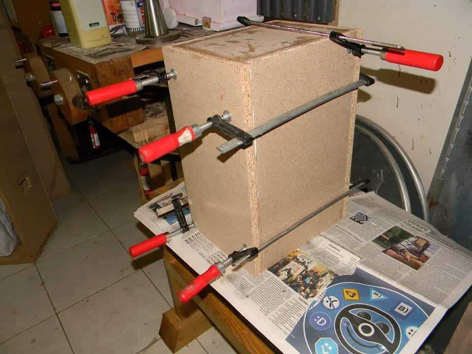

  10. Gotova kutija...od nekog starog akumulatorskog punjaca...tako da sam uklonio jednoploni prekidac i ostalo je samo regulacija boje tona i jacine.
  11. Finalize sa kutijom i zatvaranje radnje...

  15. Farbanje ledja zvucnika i lakiranje furnirane povrsine...
  16. Slike furniranja orahovinom stranice obe kutije...prvo se povrsina pripremi tako sto se opali prajmer drvo fiksom ... posle susenja prajmera lepi se sintelanom furnir...
  17. Konacan izgled za probu...

  21. U sledecem koraku pravimo kutiju duplo vece unutrasnje zapremine kutije i ciljno kopiramo dimenzije pozicioniranja malog zvucnika i one male rupice koja toboze imitira izduv cev za bas...
  22. Problem jedan ali vredan valja ga resiti. Bio je to sto ortak nije imao bog zna koju lovu, a imao je male kompjuterske zvucnike koji su brundali i rezonirali. Bacili smo se na resavanje problema expresno. Resenje je bilo: izmeriti unutrasnju zapreminu malih plastikajnera i pomnoziti puta dva zapreminu, tako dobijene dimenzije uklope se u skici stranica kutija prema debljini materijala... i u kratkim crtama; prepakivanje i ovako prenaguzene elektronike u plastikajneru u aluminjumsko kuciste... gde se vrsi ukljucivanje pojacalceta...
