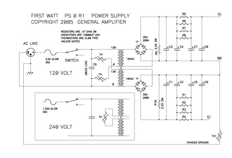

    pass f5 psu
    ovako nekako? 0R1 kolki otpor da bude na njima? imam 5.6k 5w ,četvrtaste, 0.47r 5w četvrtaste , i malko bolje 0.47R 3w.... Sent from my ONEPLUS A5010 using Tapatalk

    pass f5 psu
    Pitanjce: Po šemi napajanja idu 8kom 15000uF kondovi, ja imam 33000uF 8 komada, moje piatanje je kolko treba da promenim vrednosti otpornika R1-R8 (0,47ohma 3w) i R9-R10 (2.2k 3w)? Hvala unapred!
