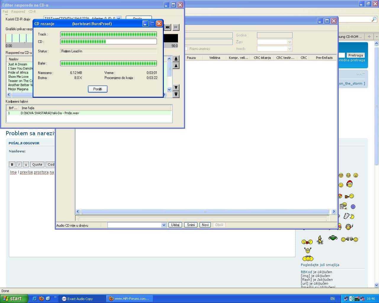

  19. Testirano da jedan drajv (stari) otkacim sa ATA grane. Ishod takvog rezanja je rezanje u beskonacno, bez bajta na CD-u (prilog)...Nero trenutno nije instaliran, a inace koristim staru sedmicu.Ponekad, sa starim DVD drajvom, uspem narezati disk ali pucketa i krci.

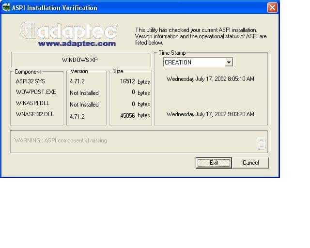

  21. Pokusao i Nero ASPI, pa i Adaptec.EAC prepoznaje rad sa eksternim ASPI, ali isto SRNJ.Evo sta mi kaze ASPI checker (prilog)
