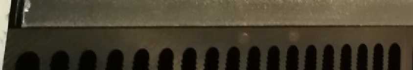

  3. raster izmedju rebara je 12.5 kod sk580... razmisljao sam i o toj kombinaciji, u tom slucaju cu morati da kopiram ove izlazne pcbs, nacrtam kako treba i da mosfetove rasporedim lepo, kako bih direktno busio hladnjak sa maticom, izmedju rebara.

  6. krajevi hladnjaka su vise uzdignuti. Sta mislis da se glodalicom to poravna? nemam nameru da stavlja i medju plocu na plocu...gde odoste sa idejama, pobogu

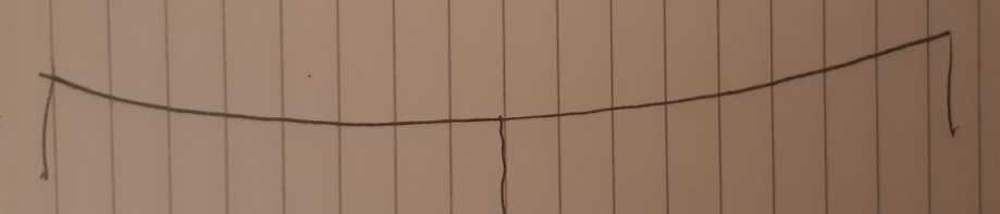

  7. znaci poceli ste svoje i tudje lego kockice da mi pokazujete ja i dalje razmisljam o ovome: kako nategnuti alu plocevinu od 10mm da to bude ok sa hladnjacima kad ima nekih 1mm udubljenje u kalupu , ne zaboraviti ovde se radi o 200W disipacije. kao sto rekoh, Aleksandar je sa bakarni flah od 5mm to uredno odradio, sa tih 5mm moze da se "nateze" i da to legne lepo. Mozda nece imati servisibilnost ali funkciju iz termodinamike, da sa 10mm alu plocevinu bih morao da obradjujem hladnjake, tesko da natezanjem savijem 10mm alu. @Leonardo ti si radio sa ovim hladnjacima, samo stavio plocevinu na njih drugo nista?
  8. @Mikorist al pratis i dalje Foundation, kako ti se cini?

  11. sekund ruka na hladnjacima je sasvim dovoljno. To tranz obozavaju zatvoriti sve dobro da imaju temp ravnotezu da bi radne tacke mogle lepo da "nalegnu" , bias, offset narocito kod ovog ampa koji je nestabilan i trazi strpljivost.

  14. ovako je nesto i Aleksandar radio...
